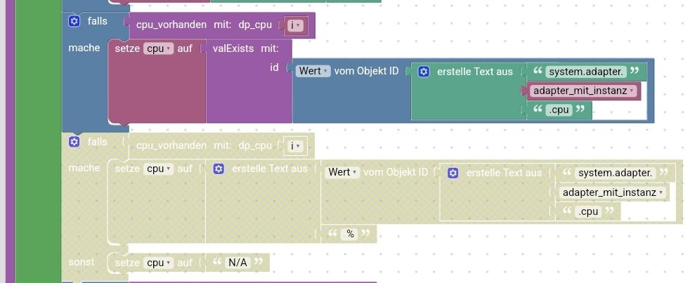

      gibt es eine kleine Funktion um diesen Fehler im Log zu beseitigen?
      Ich frage DPs ab, die manchmal keinen Inhalt haben.
      Das scheint bei Adaptern mit shedule der Fall zu sein.

      Die DPs existieren, haben aber keinen Inhalt.
      Im Blockly kommen die DPs hier vor:

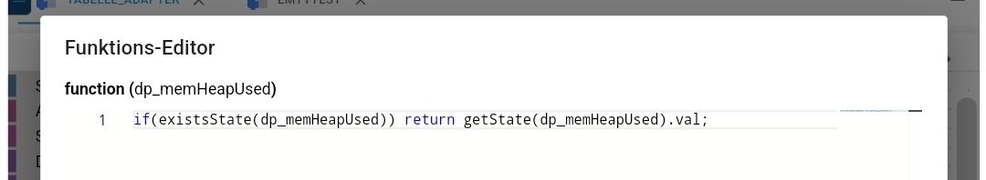

        Man kann eine Funktion mit folgendem Inhalt für alle IDs verwenden:
        return existsState(id);
        EDIT:
        Besser gleich mit Rückgabe des Wertes bzw. "N/A" bei Nichtexistenz.
        if(existsState(id)) return getState(id).val + unit;
        return 'N/A';

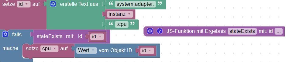

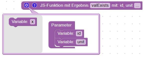

          So habe ich es jetzt.
          Allerdings habe ich jetzt immer N/A in meiner Tabelle.
          paul53 L 2 Replies Last reply Reply Quote 0
            paul53 @David G. last edited by paul53
            @david-g sagte: So habe ich es jetzt.

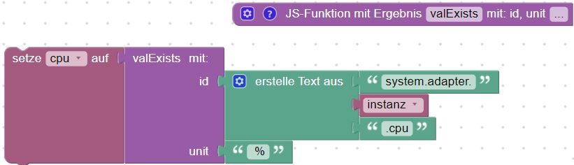

            Wozu der falls-Block? Die Auswertung ist in der JS-Funktion enthalten. An die JS-Funktion muss die ID übergeben werden - nicht der Wert!
            Wo ist die "unit" abgeblieben? Poste bitte den Inhalt der JS-Funktion.

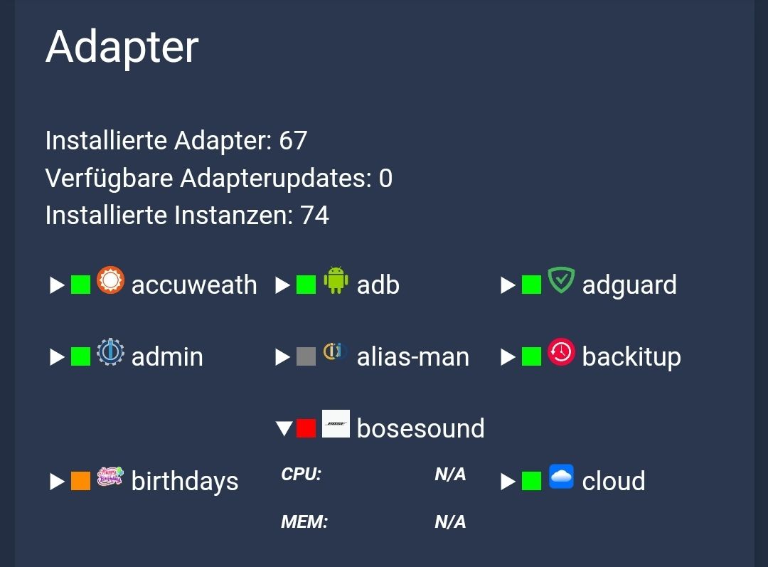

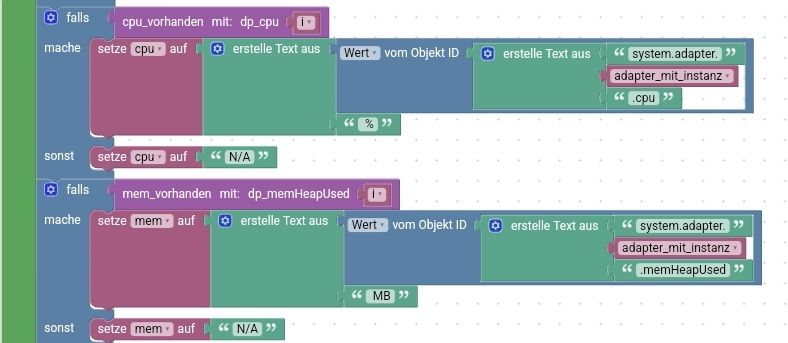

            • David G.
              David G. @paul53 last edited by
              Mit der ID klappt es jetzt.
              Die Abfrage habe ich drinnen, da bei einem beendeten Adapter die letzten Werte im DP stehen bleiben, deshalb prüfe ich, ob das Adapter läuft um ein N/A anzuzeigen und nicht die alten Werte.

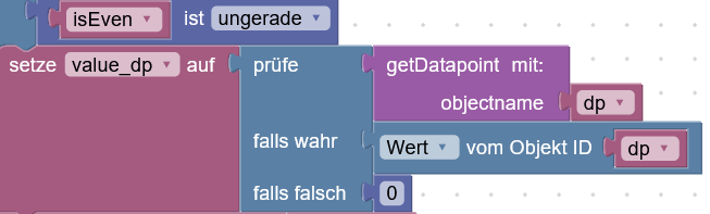

                  Lucky_ESA Developer Most Active @David G. last edited by
                  @david-g Hatte mal das gleiche Problem. Gelöst habe ich es mit dieser Abfrage.
                  Inhalt
                  return getStateAsync(objectname);

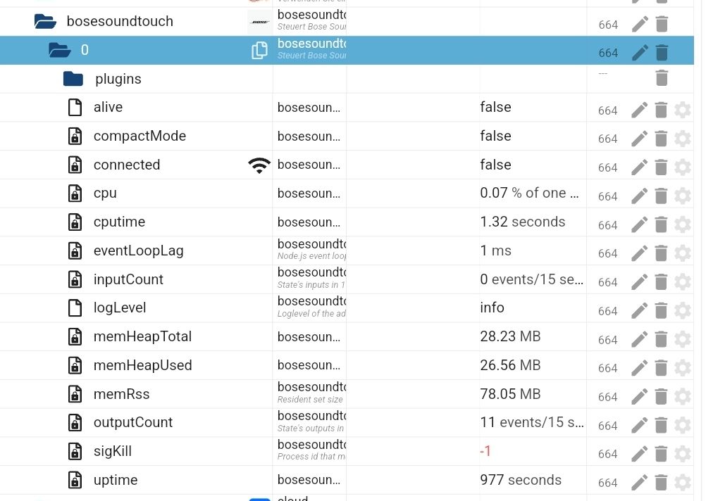

                  • David G.
                    David G. @paul53 last edited by David G.
                    @paul53 sagte in getState "xxxxxx" not found (3):
                    "alive" bleibt bestehen?
                    Alive geht auf true und false. Cpu, Ram bleiben aber am letzten Wert.
                    Ohne die Abfrage hätte ich zB beim beim Bose Adapter noch alte Werte stehen obwohl er nicht läuft.
