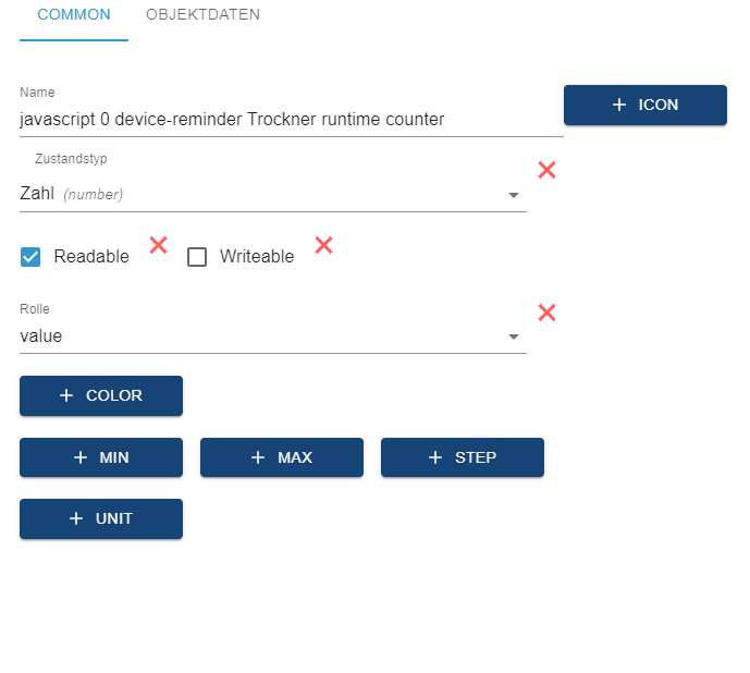

      Ich habe ein neuen Datenpunkt angelegt:
      createState("javascript.0.device-reminder.Trockner.runtime_counter", 0, {type: 'number', read: true, write: false, role: 'value'});
      Der Datenpunkt ist eine Zahl (number)
      Ich aktiviere das Speichern der Werte in die Influx und lasse "Speichern als" auf "Automatisch"
      Anscheinend speichert er die Werte in der Influx aber auf Bool.
      Wenn ich die Werte in Grafana aggregieren möchte, kommt folgender Fehler:
      invalid: runtime error: unsupported aggregate column type bool
      Bisher hatte ich immer "Speichern als" auf "Automatisch" und es hatte bisher immer gepasst.
      Einziger Unterschied zu anderen ist, dass keine Einheit angegeben ist.
      Warum speichert er hier als "bool" ?

              Ich bin mir aber gar nicht mehr sicher ob er als bool speichert.
              Mir hat der Filter in der Grafana Abfrage gefehlt:
              |> filter(fn: (r) => r["_field"] == "value")
              Ich weiß leider nicht wo ich im Influx Explorer sehe, als welcher Wert es gespeichert ist.
              Mich hat nur die Grafana Meldung irritiert.
