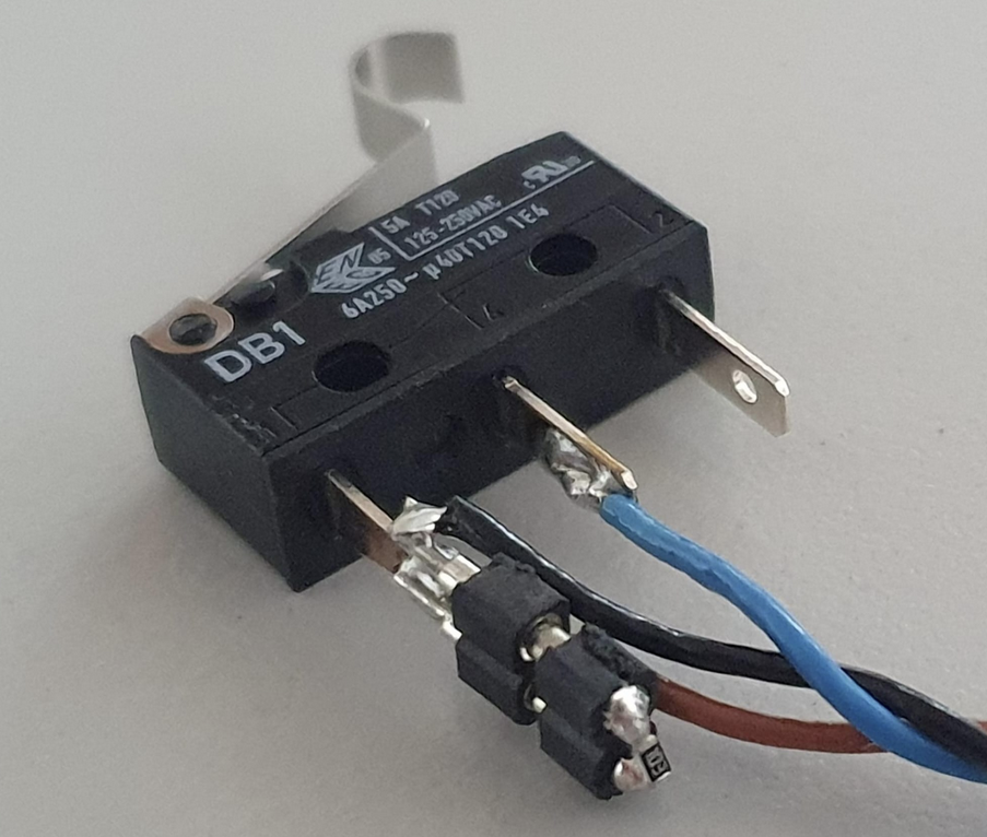

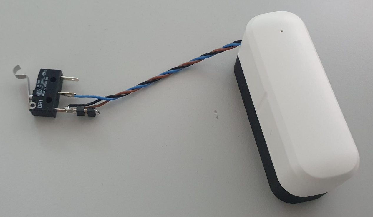

                @marc-berg So, erste verhaltene Rückmeldung:
                Beim Betätigen des Mikro-Schalters leuchtet die LED, die sonst die Detektion des Magneten angezeigt hat.
                Mehr kann ich hier (in der Firma) ohne Zigbee-Netz nicht testen.
                So siehts jetzt aus (vorläufig zum Testen):
                Und der Taster im Detail mit "Ansteck-Pull-Down" zum schnellen Testen:
                Wenn's tut, mache ich den Schalter noch schön, aber so muss ich nicht mehr auf / an die Platine...

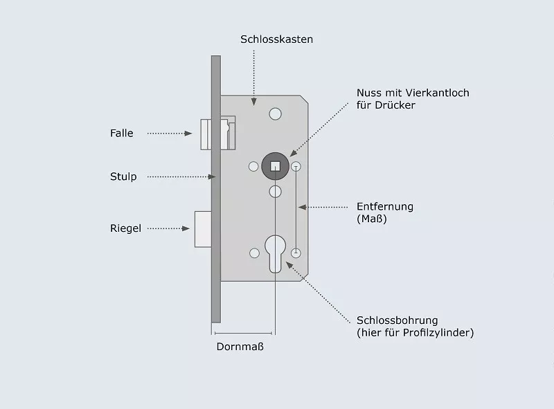

                • MartinP
                  MartinP @Fibricus last edited by MartinP
                  @fibricus Wo willst Du den Microschalter denn platzieren?
                  In der Öffnung für die Falle, oder für den Riegel, ob auch abgeschlossen ist - oder irgendwo am Rahmen unabhängig vom Schloss?
                    Fibricus @MartinP last edited by
                    @martinp said in Fenstersensor von Magnet auf Mikroschalter umbauen:
                    Ganz profan an der Tür / im Rahmen. Wir haben ein sehr, sehr altes Haus, das sich mit den Jahreszeiten bewegt.
                    So haben wir ein Türe die manchmal sehr leicht ins Schloss fällt, manchmal sich nur so anfühlt, aber noch offen ist. Daher benötige ich die mm-genaue Detektierung. Sobald die Tür im Schoss ist ist sie eben auch zu und lässt sich ohne Schlüssel nicht öffnen - aber eben nur dann...
                    Mir geht es nicht um die Detektierung ob das Schloss verriegelt ist, nur ob die Tür "auf Anschlag" zu ist (und damit im Schloss).
                      Fibricus @Marc Berg last edited by
                      @marc-berg : Vielen Dank - es funktioniert!
                      Einzig offen und zu ist vertauscht, aber der Microschalter ist ein um und dann muss ich halt den Öffner nehmen und nicht den Schließer.
                      Den Pull-Down scheint es nicht zu brauchen, tut auch ohne...
                      Also nochmals vielen Dank!
