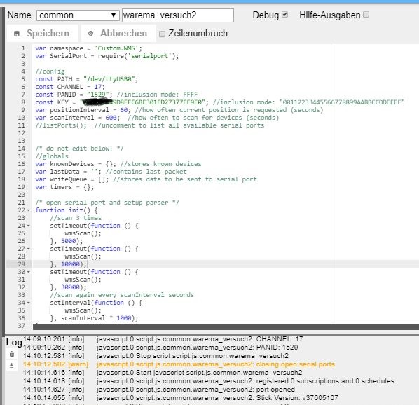

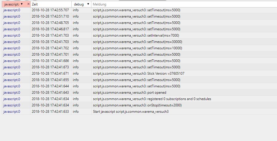

      komme immernoch nicht weiter… 😢
      also reichweite sollte passen, der Stick ist nun 10 cm vorm dem Aktor... PANID, CHANNEL und KEY habe ich nun nochmal eingelernt, kam genau das gleiche raus.
      Das einzige was mich stutzig macht ist, dass ich den Stick nicht wirklich in der Fernbedienung speichern kann.
      Bei mir leuchten sozusagen gar keine der Produkttasten (wie in der Anleitung beschrieben) also ob die Fernbedienung dann irgendwas abspeichert weiß ich nicht...Wenn ich einen Aktor nehme der schon zum normalen Netzwerk gehört, klappt das mit den Produkttasten wunderbar.
        Pman last edited by

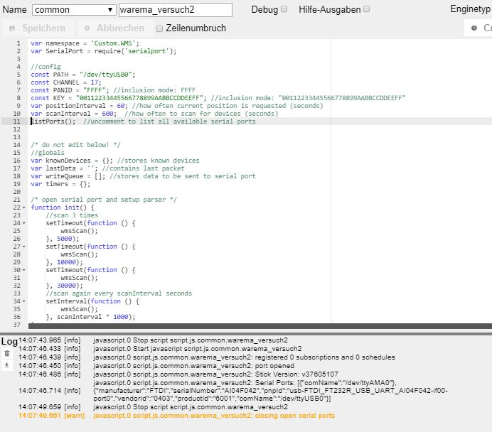

        Schalt mal auf debug und poste nochmal den Start des Adapters.
          radiorichter last edited by

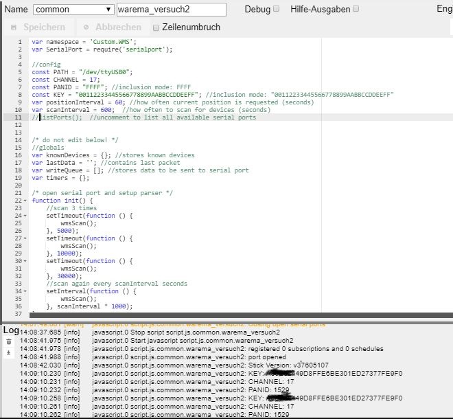

          hey pman,
          hier mal alles was bei mir so passiert:
          also wms stick:
          danach in der FB ein neues gerät suchen:
          panid, channel und key eintragen und skript neustarten:
          aber danach passiert dann nichts mehr…
          bekomme auch immer den selben key raus, also glaub ich schon dass ich im richtigen netz bin, sofern die FB ja die anderen Rolläden steuern kann.

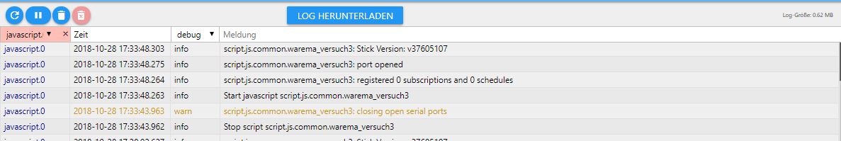

              puh… im log wird nach wie vor nicht mehr angezeigt... bekomme keine debug ausgabe, ich denke mein skript kommt gar nicht bis zu dem punkt...
              punkt 6 sozusagen bei dir, soweit komme ich nicht:
              17:11:53.373 [debug] javascript.1 script.js.Devices.WMS: sending {G}
              hier der log:
              wenn ich zudem die Hilfe ausgabe aktiviere kommt das hier raus:

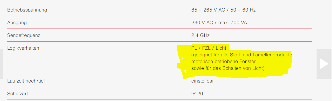

                      ich habe diese Aktoren für die Rollos und eben das Webcontrol-Kästchen.
                      Laut Warema Homepage:
