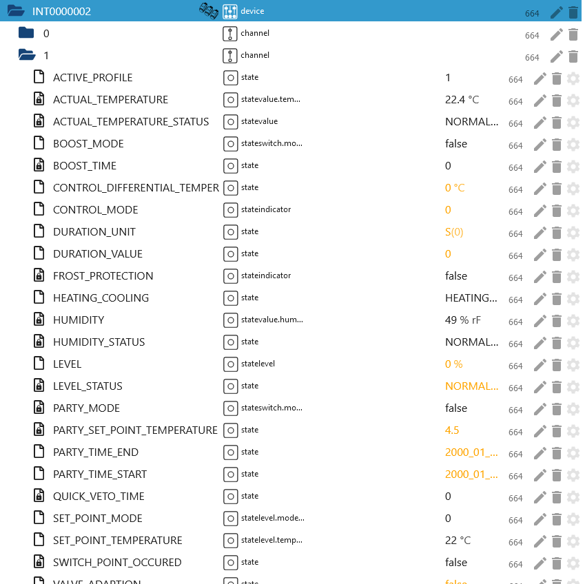

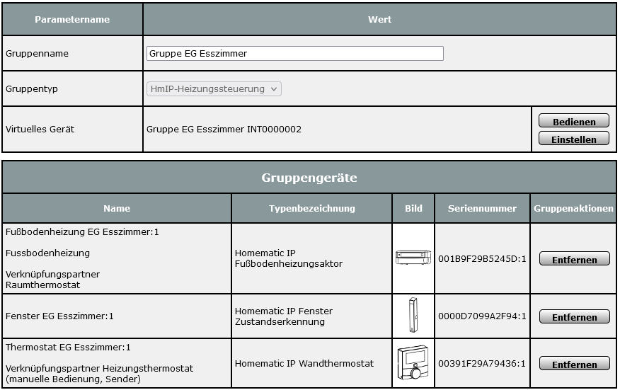

      Ich habe in der CCU3 Heizungsgruppen erzeugt:
      Und eine hm-rpc.2 Instanz für Virtual Devices erzeugt.
      In den Objekten gibt es Datenpunkte mit orangen Werten:
      Meines Wissens sind das Defaultwerte die noch nie geändert wurden.
      Ich habe alle Datenpunkte schon mal gelöscht und neu erzeugen lassen. Aber die orangen Datenpunkte werden nicht aktualisiert.
      Mich interessiert vor allem der Datenpunkt Level, der die Stellung des Stellmotors der Fußbodenheizung anzeigen soll.
      Ist das ein Bug, oder gibt es noch Einstellungen?

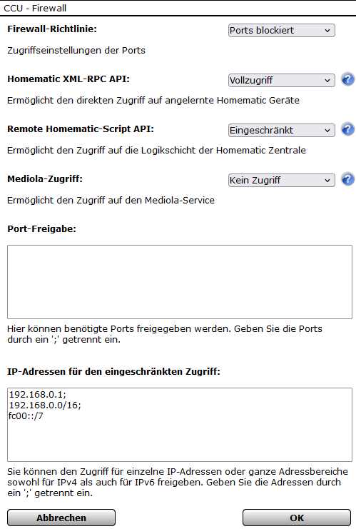

        @Bongo Hast Du bei der HM-RPS-Instanz für die Heizungsgruppen auch wirklich vorne bei Dämon „Virtual devices“ und dahinter bei Protokoll „XML-RPC“ drin?
        Irgendwas bei der Firewall der CCU aktiviert?

          Hast du auch Virtual devices? Werden bei dir alles Werte aktualisiert? Weil dann muss es ja an meiner Konfiguration liegen.
          In der Instanz sieht es so aus:
          Und die Firewall in der CCU sieht es so aus:
          Die schwarzen Werte passen ja, nur die orangen werden nicht aktualisiert.

              In den Heizungsgruppen habe ich:
              • Fußbodenheizungsaktor 12-fach hmip-FALMOT-c12
              • Heitzkörperthermostat HmIP-eTRV-2
              • Heizkörperthermostat hmip-etrv-b
              Mir geht es Hauptsächlich um den Ventilöffnungsgrad "LEVEL". Und ich sehe gerade, nur beim FALMOT wird der LEVEL nicht aktualisiert. Hast du auch ein FALMOT wo sich der LEVEL aktualisiert?
              Das sich die anderen orangen Werte bisher nicht geändert haben, könnte durchaus sein.
