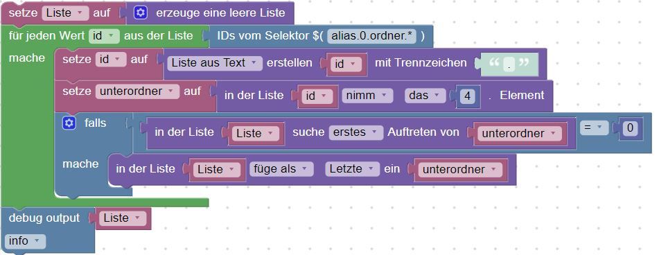

      Ist es möglich über Blockly die Unterordner eines Ordners auszulesen und die Ordnernamen dann in eine Liste zu schreiben?
      Wie müsste das Programm dann aussehen?
        paul53 @TripleX last edited by paul53
        @triplex sagte: Ist es möglich über Blockly die Unterordner eines Ordners auszulesen und die Ordnernamen dann in eine Liste zu schreiben?
        Ja, falls sich unter dem Unterordner Datenpunkte befinden.
        @triplex sagte in Ordnernamen in eine Liste schreiben:
        Zu viele Informationen 😊
        Prinzip:
          TripleX @paul53 last edited by
          @paul53 said in Ordnernamen in eine Liste schreiben:
          Prinzip:
          Danke dir!
          Aber es sind keine Datenpunkte in den Ordnern...Schade!
