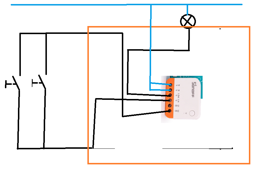

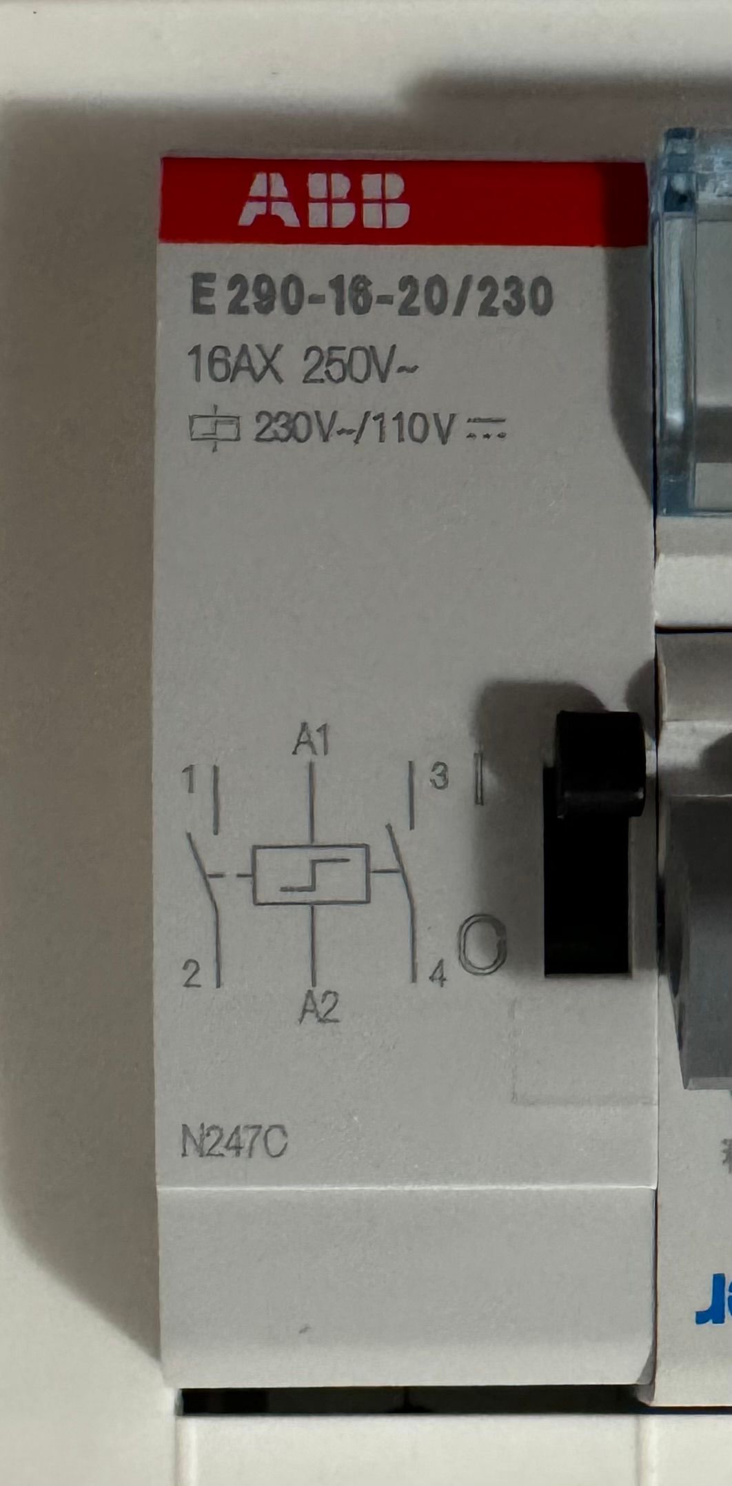

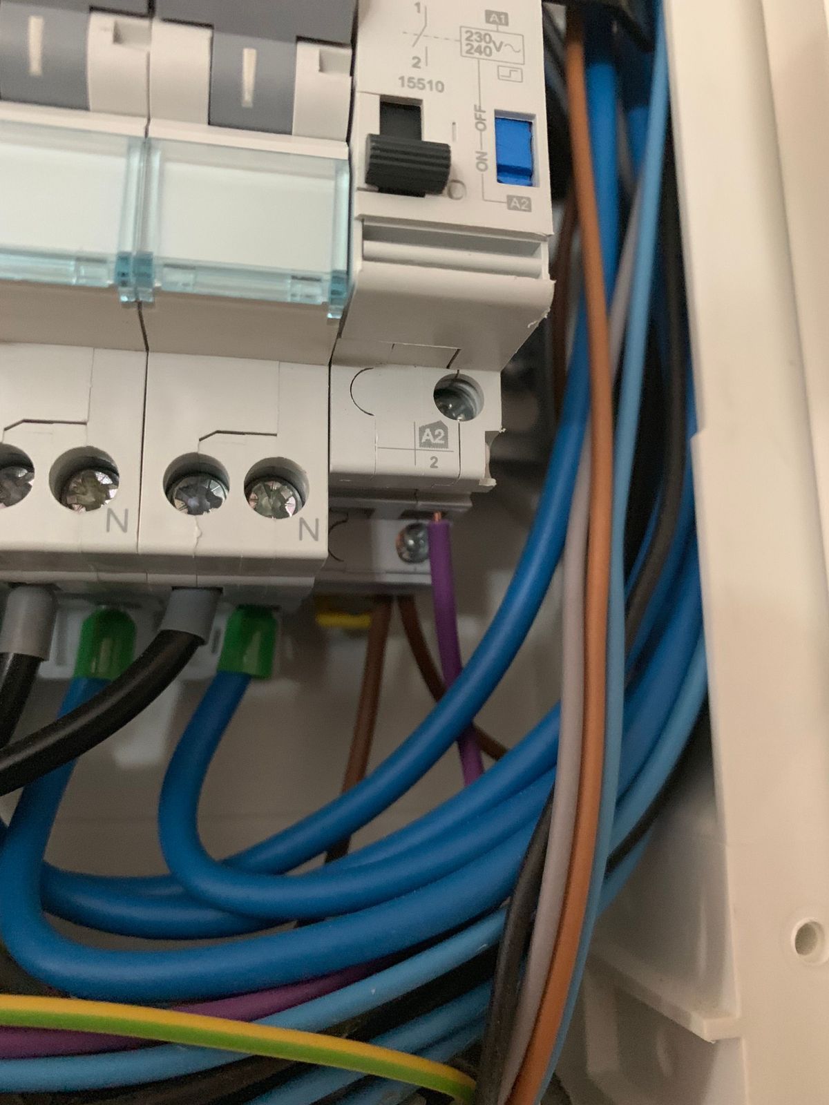

      Ich habe bei meinem Eingang einen Stromstoßschalter(siehe Foto) den 3 Taster ansteuern.
      Meine Frage:
      Kann ich den Schalter durch einen Sonoff Mini extrem ersetzen? Oder zwischen klemmen?
      Oder besser direkt einen smarten Stromstoßschalter kaufen?
      Wenn ja welchen? Am liebsten hätte ich sonst einen von Sonoff.

        @youthman1987 ist die Frage, ob beide Kontakte verwendet werden. Prinzipiell gäbe es zwei Möglichkeiten, Stromstoßschalter ersetzen - oder zu den vorhandenen Tastern einen Shelly parallel schalten. Der kann dann einen Testimpuls auslösen. Synchronisation ist aber dann schwierig...

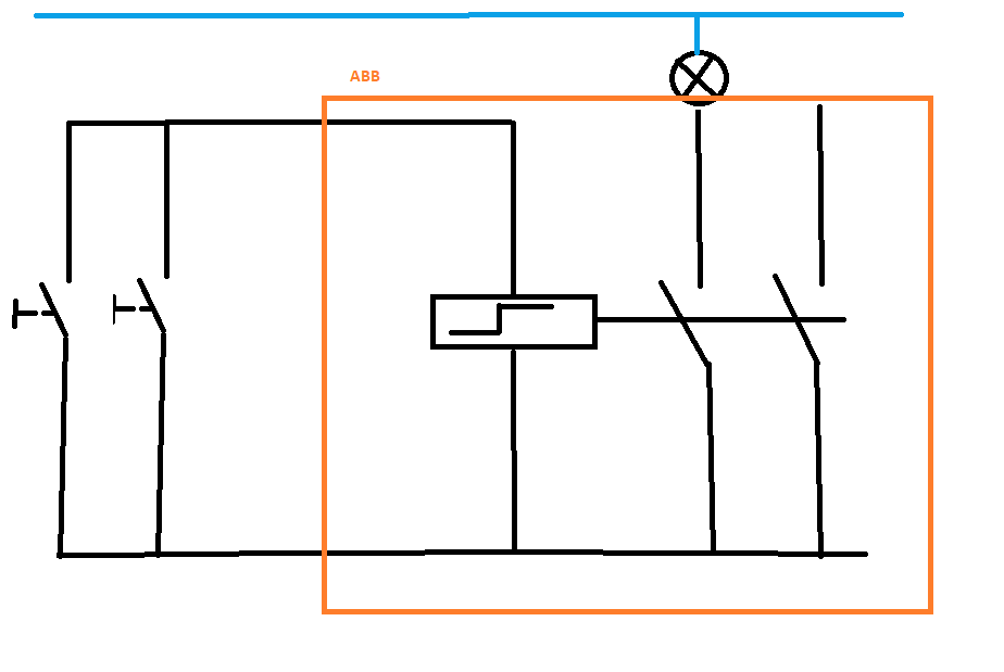

                  youthman1987 @youthman1987 last edited by
                  Servus noch einmal!
                  Ich habe mir die ganzen Schalter nun einmal angesehn.
                  Es gehen ja 2 Taster zu einem Taster der das signal weiter zum stromstoßrelais sendet. (Der schaltet dann das Licht)
                  Gibt es eine möglichkeit das ein Sonoff Mini (extrem) nur ein Signal weiter schickt? Beim L Out der normalerweise zur Lampe geht habe ich ja dann die geschaltene phase die dann ja dauerhaft bleibt.
                  Muss ich dazu ein zusätzliches Koppelrelais anschließen? Der nur ein kurzes Signal weiterleitet.
                  Das würde gehen oder?
                  Platz wäre vorhanden.. jedoch besser gefallen würde es mir ohne.

                    Das klingt recht verwirrend was Du schilderst und ich verstehe daraus weder gesichert die aktuelle Situation noch was dein letzlicher Wunsch ist.
                    Ist an dem Stromstoßrelais nur nur ein Lastkontakt/Schließer belegt, dann kann man das mit einem Sonoff Mini realisieren oder zu mindest einem der auf Tasmota geflasht ist und entsprechend konfiguriert:
                    https://templates.blakadder.com/sonoff_MINIR4
                    Ob ich Dir das als Elektriker beruflich einbauen würde, steht auf einem anderen Papier und zu mindest ein Shelly 1 Pro macht da einen bestimmungsgemäßen Einbau offensichtlicher.
                    Und irgendeiner Deiner Komponenten (der Stromstoßschalter) oder die Hager Komponente daneben ist falschrum verbaut. Das ist schon mal ganz großer Murks! Wie soll ein Laie in einer Notsituation hier aggieren? Kopfstand machen damit er was lesen kann? 🤢
                    Y 1 Reply Last reply Reply Quote 2

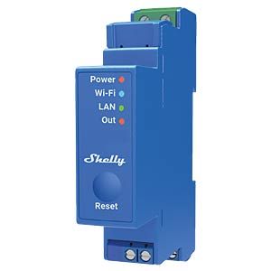

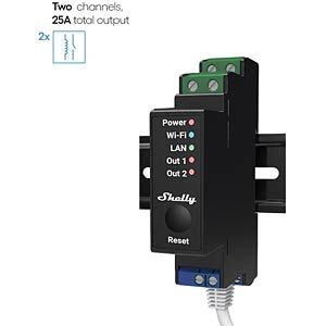

                        Was auch immer das sein soll. Priorität hätte für mich die Hager Komponente und dann darf man überlegen ob man das hier:
                        ersetzt.
                        Oder eben den Sonoff darein baut:

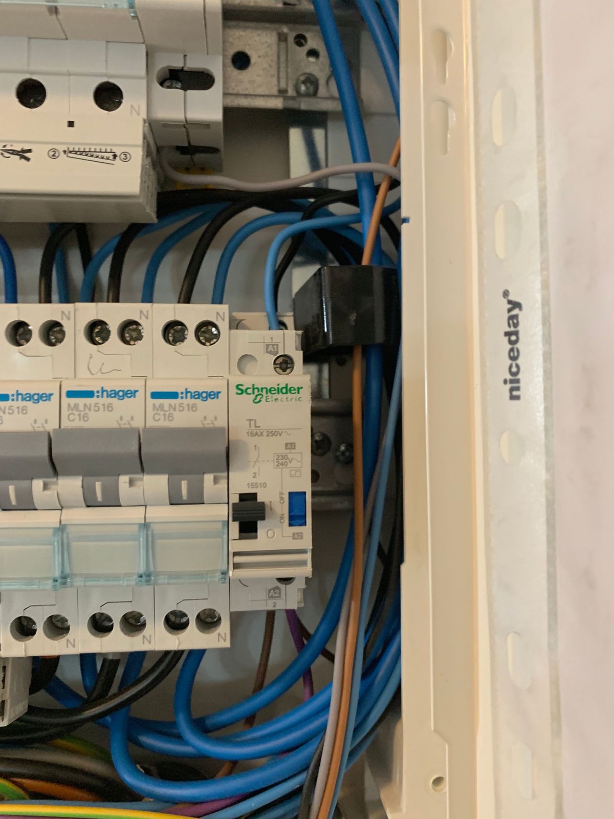

                                  Guten Morgen!
                                  Mein Elektriker und ich haben versucht das Sonoff relais gegen den Stromstossschalter zu ersetzen.
                                  Wir stehn aber vor einem Rätsel..
                                  Hier ein Bild des damaligen original verbauten Stromstoss Schalter.
                                  Wie man sieht ganz normal oben die Phase + N
                                  Unten die geschaltete phase vom Taster (violett)
                                  Nun zum interessanten.
                                  Unten gehen 2 braune Kabel zusammen.
                                  1 ist die geschaltete phase zur Lampe.. und der 2. geht zurück Richtung Taster.
                                  Warum wird da geschalten?
                                  Das Kabel hat interessanterweise unangeschlossen 104 Volt.. jemand eine Ahnung was bdas sein könnte?
                                    Dieter_P @youthman1987 last edited by
                                    @youthman1987 said in Stromstoßschalter ersetzen?:
                                    Hast Du in den Tastern Glimmleuchten verbaut?
                                    Y 1 Reply Last reply Reply Quote 0
                                    • Y
                                      youthman1987 @Dieter_P last edited by
                                      @dieter_p
                                      Ja! 1er der 3 hat noch eine!
                                      • W
                                        Wildbill last edited by
                                        @youthman1987 Sorry, dass ich das so sage, aber Dein Elektriker scheint nicht ganz vom Fach zu sein, sonst wäre ihm kar, warum da was wie verkabelt ist. Ich würde an Deiner Stelle einen neuen suchen, der sein Handwerk versteht und in der Lage ist, eine bestehende Verkabelung sauber zu lesen.
