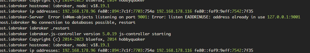

    4. IOBroker hängt sich nach Crash und Neuinstallation oft auf
    • G
      Greenhorn last edited by
      nach dem neulichen Crash meines IOBrokers, installiert auf Raspi 4B und der anschließenden Neuinstallation funktioniert einiges nicht mehr richtig. Das Starten von Jarvis und Javascript bringt den IOBroker bzw. den Raspi jedesmal zum Absturz bzw. Einfrieren. Wiedererwecken kann ich ihn jedesmal nur durch Strom aus. Natürlich blöd aber anders geht es nicht. Da es aber so auch nicht weitergehen kann, erhoffe ich mir mal wieder Hilfe von den Cracks.
      Wäre super, wenn ich das Ding mit eurer Hilfe wieder richtig zum Laufen bekäme !
      Anbei ein iob diag:

      Server Cannot start inMem-objects on port 9001: Failed to lock DB file "/opt/iobroker/iobroker-data/objects.jsonl"!

      2024-03-10 19:34:37.673  - info: host.iobroker Copyright (c) 2014-2023 bluefox, 2014 hobbyquaker
      2024-03-10 19:34:37.674  - info: host.iobroker hostname: iobroker, node: v18.19.1
      2024-03-10 19:34:37.675  - info: host.iobroker ip addresses: 192.168.178.96 fe80::894:7c1f:7703:754a 192.168.178.116 fe80::faf9:9eff:7542:7f35
      2024-03-10 19:34:53.974  - info: host.iobroker-Server  Error inMem-objects listening on port 9001: Error: listen EADDRINUSE: address already in use 127.0.0.1:9001
      2024-03-10 19:35:07.701  - error: host.iobroker No connection to databases possible, restart
      2024-03-10 19:35:07.710  - info: host.iobroker iobroker _restart
      2024-03-10 19:35:13.516  - info: host.iobroker iobroker.js-controller version 5.0.19 js-controller starting
      2024-03-10 19:35:13.522  - info: host.iobroker Copyright (c) 2014-2023 bluefox, 2014 hobbyquaker
      2024-03-10 19:35:13.523  - info: host.iobroker hostname: iobroker, node: v18.19.1
      2024-03-10 19:35:13.524  - info: host.iobroker ip addresses: 192.168.178.96 fe80::894:7c1f:7703:754a 192.168.178.116 fe80::faf9:9eff:7542:7f35
      2024-03-10 19:35:26.859  - info: host.iobroker connected to Objects and States
      2024-03-10 19:35:26.909  - info: host.iobroker added notifications configuration of host
      2024-03-10 19:35:27.577  - info: host.iobroker Delete state "system.host.iobroker.versions.nodeCurrent"
      2024-03-10 19:35:27.579  - info: host.iobroker 17 instances found
      2024-03-10 19:35:27.614  - info: host.iobroker starting 11 instances

                      • crunchip
                        crunchip Forum Testing Most Active @Homoran last edited by
                        @homoran aber die 127.0.0.1 ist doch falsch, oder?
                          Homoran Global Moderator Administrators @crunchip last edited by
                          @crunchip sagte in IOBroker hängt sich nach Crash und Neuinstallation oft auf:
                          wo?
                          • crunchip
                            crunchip Forum Testing Most Active @Greenhorn last edited by
                            @greenhorn sagte in IOBroker hängt sich nach Crash und Neuinstallation oft auf:
                            Vor dem Crash lief alles einwandfrei, seitdem wurde nichts geändert.
                            du hast 2 Adapter auf gleichem Port
