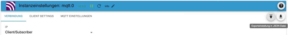

                Na es gibt 2-3 verschiedene, je nachdem wie die Instanz-Konfiguration vom Adapter bereitgestellt wird (jsonConfig, materialize, react). Sehr viele Adapter nutzen mittlerweile die jsonConfig, dann baut der Admin die komplette Instanzkonfiguration auf, sorgt dafür dass diese wieder in das Objekt gespeichert werden usw. Das sieht dann so aus

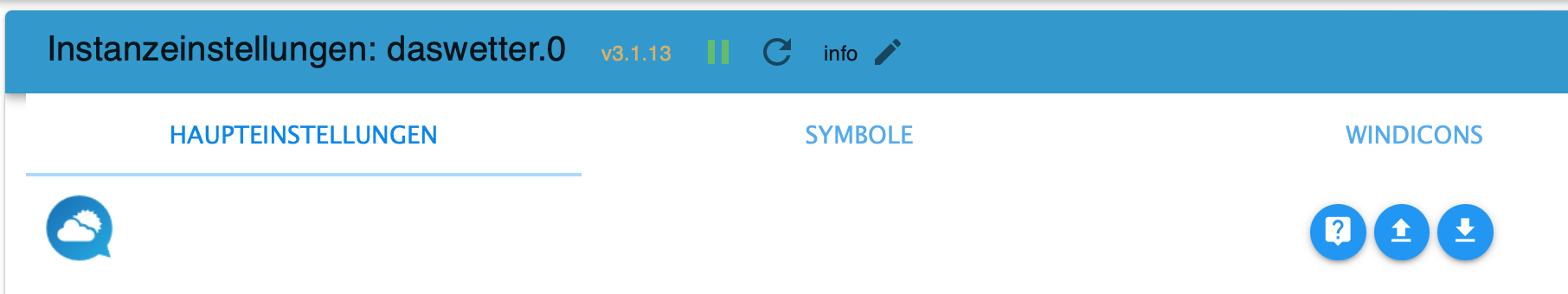

                Ältere Adapter mit "materialize" stellen noch ein komplettes HTML zur Verfügung, welches vom Admin dann nur eingebettet wird. Das sieht dann so aus:

                Nach Deiner Beschreibung sind es also nur Adapter, welche jsonConfig verwenden. Und dafür ist eben ausschließlich der Admin verantwortlich. Daher die Frage nach der Version. Muss ich mal testen.
