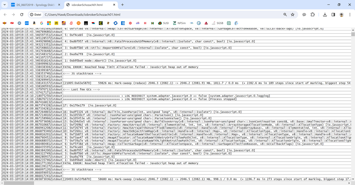

                    @thomas-braun Danke fuer den Hinweis. Das habe ich mir angeschaut. Ich bin bei weitem kein Experte und kann da nichts erkennen. Irgend eine Idee?

                              @thomas-braun wie gesagt, ich bin kein Profi. In meinem orginaeren Post habe ich folgenden Log-Ausschitt mitgeliefert.
                              Was waere noch hilfreich (ausser der Langversion von iob diag.

                                    @djmarc75 hier ist das Log aus iobroker und der output aus iob diag. Beides habe ich erstellt nach einem iobroker Neustart (davor javascript instance ausgeschaltet) und danach javascript Instanz wieder aktiviert.

                                        2024-03-11 20:41:05.745	error	Caught by controller[0]: FATAL ERROR: Reached heap limit Allocation failed - JavaScript heap out of memory
                                        Da dürfte ein Skript schief sein.
