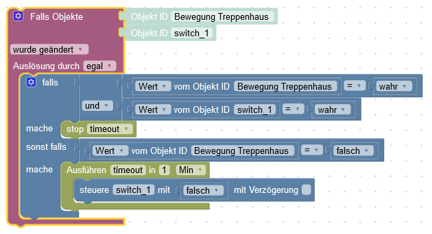

      Hallo Zusammen!
      Ich habe einen Datenpunkt der "WAHR" ist, wenn irgend ein Bewegungsmelder was meldet.
      Dann habe ich einen Lichtschalter.
      Ziel: das Licht so solange anbleiben, bis eine Minute lang keine Bewegung mehr gemeldet wurde.
      Der Datenpunkt macht was er soll, aber das Script nicht das was ich will...
      Hier ist das Script:

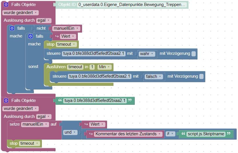

      Oder als Bild:
      Wo ist mein Denkfehler???

                @fibricus sagte: Dann habe ich einen Lichtschalter.
                Wie soll er wirken? Das Licht an lassen, bis er wieder ausgeschaltet wird? Dann:
                "Skriptname" durch den tatsächlichen Namen des Skriptes ersetzen.

                        Homoran Global Moderator Administrators @Fibricus last edited by
                        @fibricus
                        nochmal:
                        Was ist "der Datenpunkt"??
                        • Schalterstellung?
                        • Bewegung?
                        Die UND Verknüpfung dieser beiden Datenpunkte, führt bei nur einem wahr zum falsch des gesamten Ausdrucks
                        ein erneutes Triggern durch Bewegung läuft dann an der gesamten Logik vorbei

                          @homoran said in Einfaches Script tut nicht:
                          So war das ja auch geplan: wenn der Zustand des Lichtschalters WAHR ist (wurde manuell gedrückt) und der Zustand des DP WAHR ist (es ist jemand im Treppenhaus), dann stoppe den Timeout.
                          Ja, das könnte es sein und den Eindruck habe ich auch.
                          Was muss ich denn dann anders machen?
                            paul53 @Fibricus last edited by
                            @fibricus sagte: Was muss ich denn dann anders machen?
                            Siehe hier

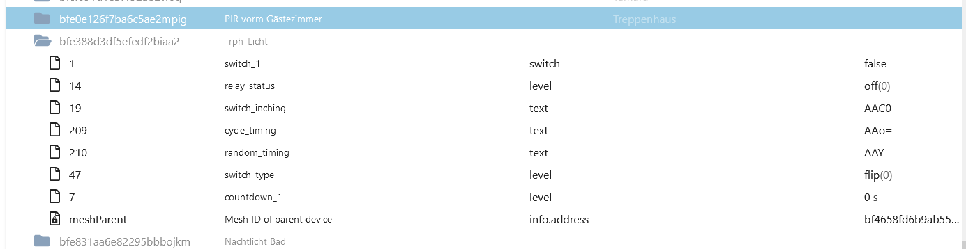

                                      Im Datenbaum Tuya ist der Schalter und in seinem Baum gibt es eine Punkt "switch" der den Zustand WAHR oder FALSCH haben kann. Das ist doch ein Datenpunkt oder nicht?
                                      Ich bin verwirrt!
                                        @fibricus sagte: Im Datenbaum Tuya ist der Schalter
                                        Bitte den Baum zeigen.
