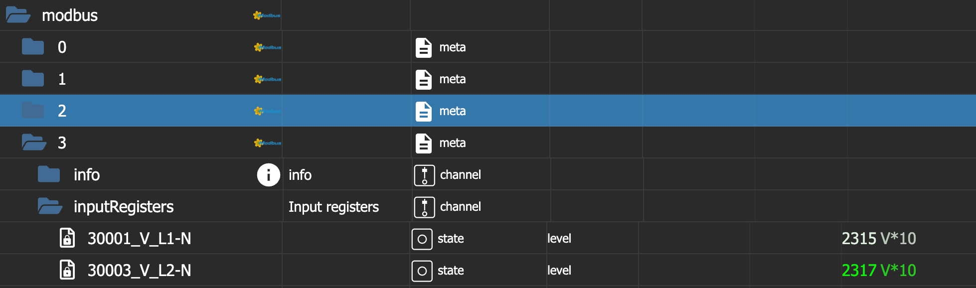

      Hallo!
      ich bin zu blöd, schaffe es nicht aus einem DP einen Alias zu machen inkl. Umrechnung.
      dh ich möchte das hier einlesen:
      der Alias soll dann Verzeichnis "EM24 Hall 40A" und der DP V-L1_N sein mit Umrechnung (/10) und Einheit "V"
      Besten Dank für Hilfe!

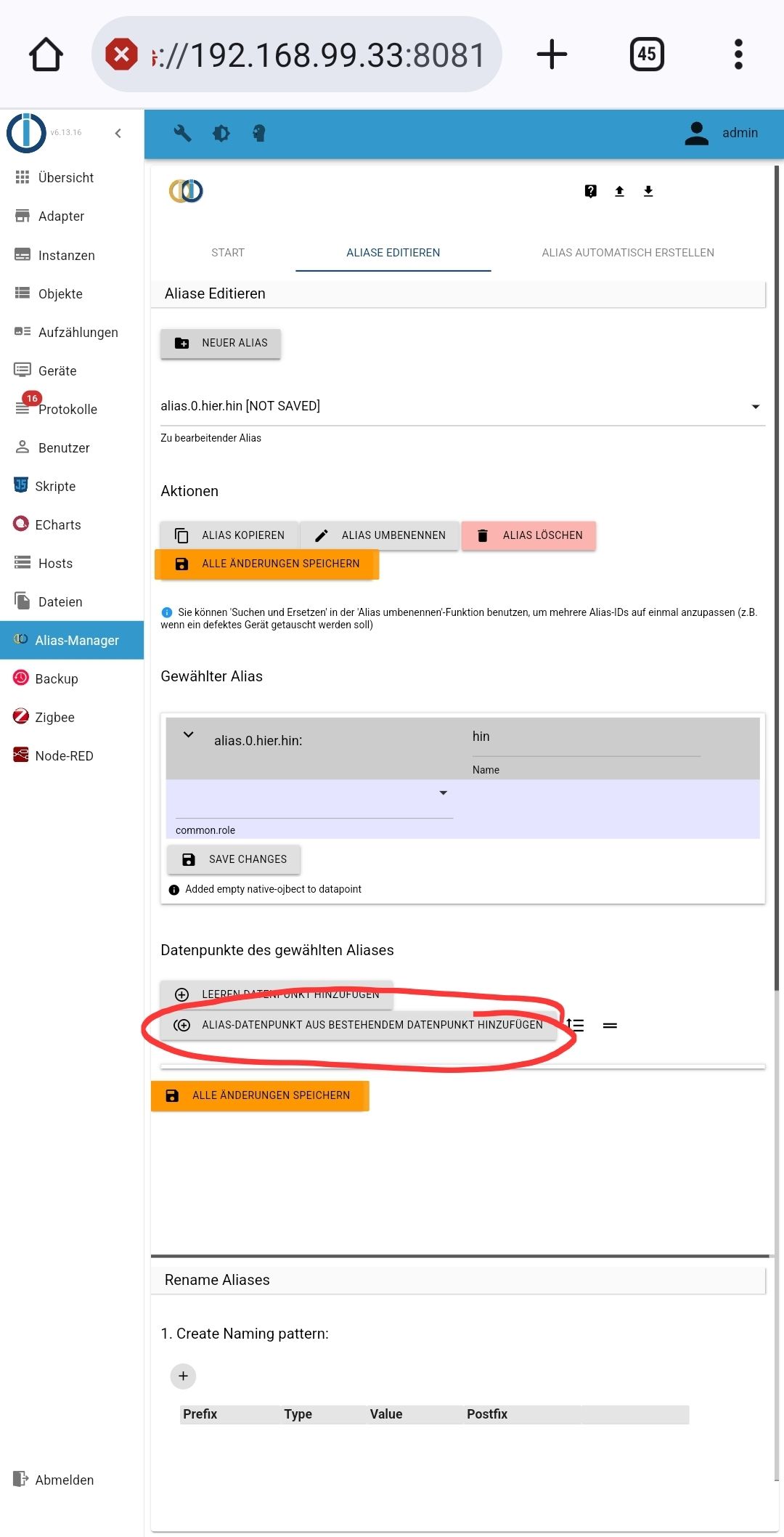

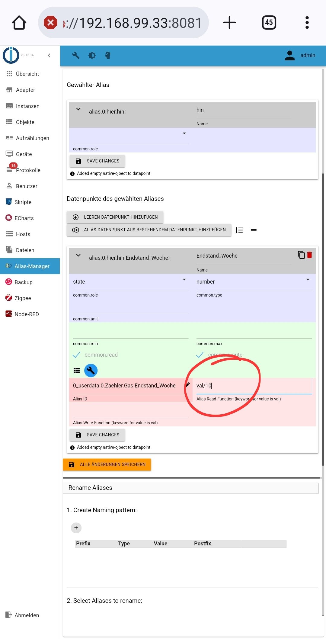

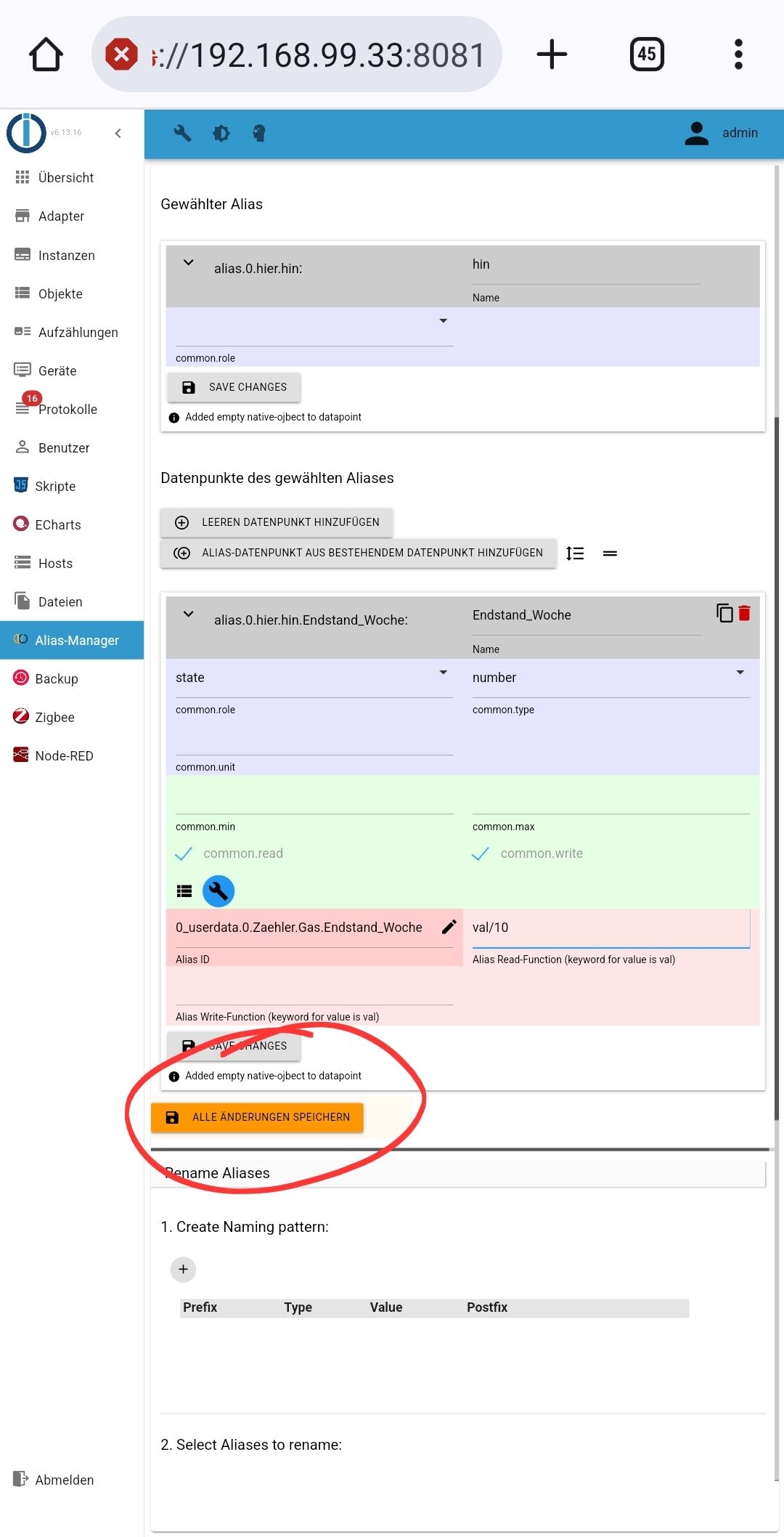

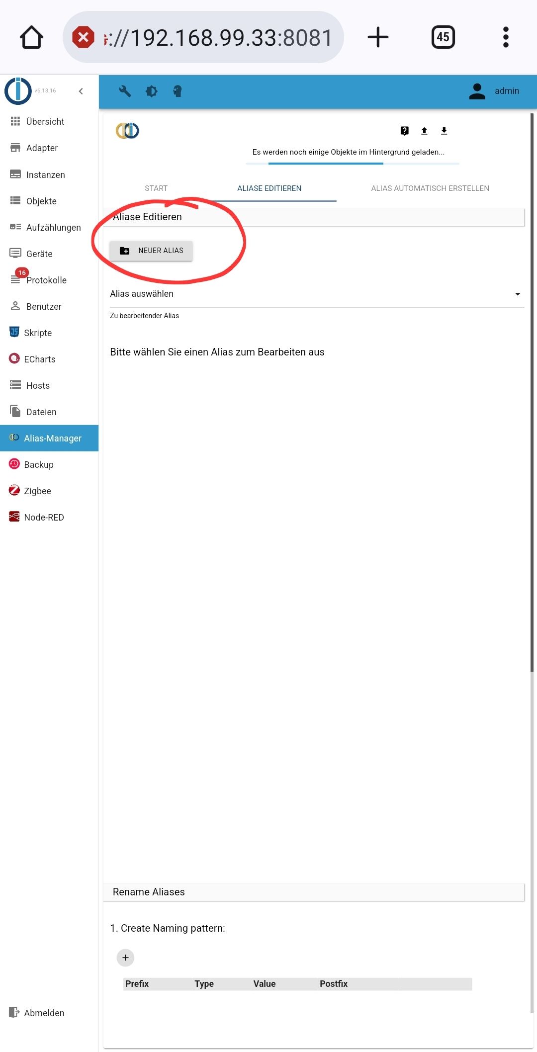

        @humidor
        Mal schnell vom rewe Parkplatz^^, also nicht die schönste Anleitung...
        Pfad eingeben (das nach dem letzten Punkt wird der Name vom Datenpunkt)
        Hier musst du jetzt unten was ausklappen.
        Bei common.unit deine Einheit rein schreiben.
        Die Umrechuhabe ich für /10 ausgefüllt.

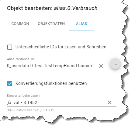

          @humidor
          Warum soll es da der Adapter sein?
          Ich lege Aliase ausschließlich manuell an.
          Einfach im Objektbaum auf das + klicken ... so wie in 0_userdata auch.
          Da baut man sich dann seine eigene Struktur.
          Anschließend kann man im dort angelegten DP dann den Original-DP (auf den geschaut wird) und - wenn nötig - seine "Umrechnung" hinterlegen.

                    @david-g super danke!!! habs mit deiner Beschreibung hinbekommen.
                    Danke.
