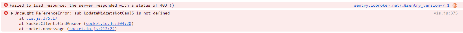

      ich versuche gerade mein VIS fehlerfrei zu bekommen, zumindest was man im Browser über die Entwicklungstools sieht.
      Einiges habe ich schon fixen können, zumindest was ich verstehe.
      Hier sind aber zwei Fehler bei denen ich nicht weiter komme:
      Failed to load resource: the server responded with a status of 403 ()
      sentry.iobroker.net/api/77/envelope/?sentry_key=888b0efc877b4b12a8a83e3xxxxxxxxxx&sentry_version=7:1
      kommt recht oft vor. Sentry is wohl ein Fehler Tracking Tool, was wohl auch disabled werden kann. Warum er den Feheler wirft würde mich trotzdem interessieren.
      Und der nur 1x:
      Uncaught ReferenceError: sub_UpdateWidgetsNotCanJS is not defined
          at vis.js:375:17
          at SocketClient.findAnswer (socket.io.js:304:20)
          at socket.onmessage (socket.io.js:212:22)

        goesebrecht @hg6806 last edited by
        @hg6806 das ist wohl ein verwaister Funktionsaufruf in der vis.js
        siehe hier: https://forum.iobroker.net/topic/71149/vis-1-5-4-uncaught-referenceerror?_=1710188456141
