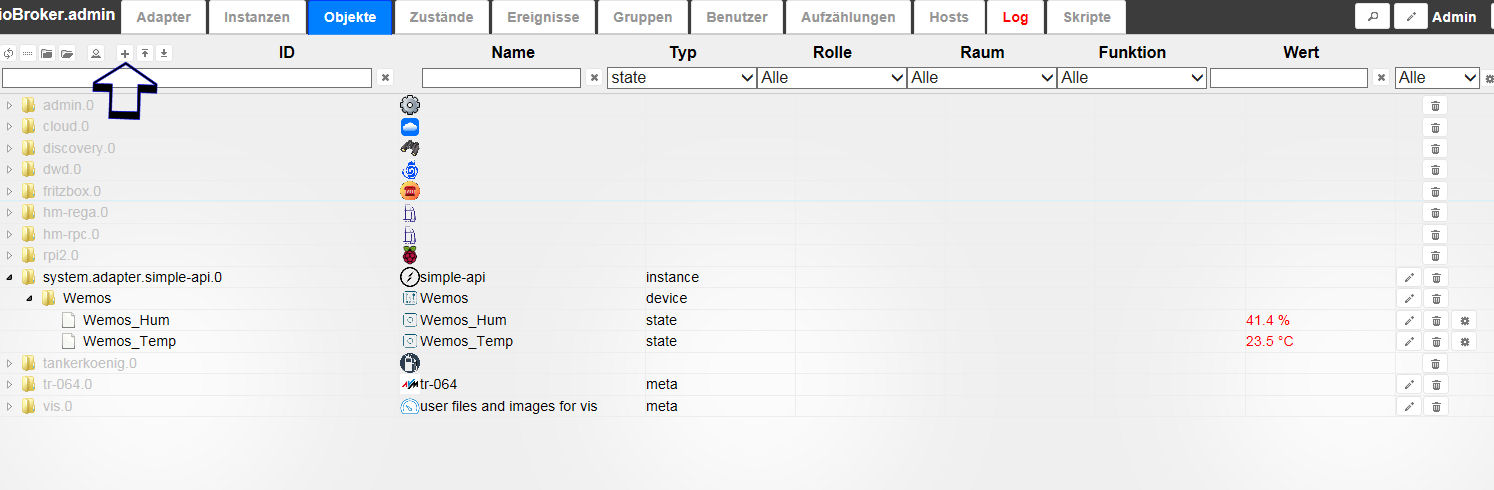

      Ich hab den ioBroker zwar erst seit vorgestern am laufen, aber den ESp8266 direkt an den ioBroker gebunden.
      Einfachste Möglichkeit ist der simple.api Adapter.
      Dazu hab ich in der Objekte Ansicht auf das + zuerst ein neues Device hinzugefügt mit Namen Wemos
      und darunter 2 Values Wemos_Temp & Wemos_Hum

      Die Werte stehen dann im ioBroker und im VIS unter
      system.adapter.simple-api.0.Wemos.Wemos_Temp
      und
      system.adapter.simple-api.0.Wemos.Wemos_Hum
      zur Verfügung.

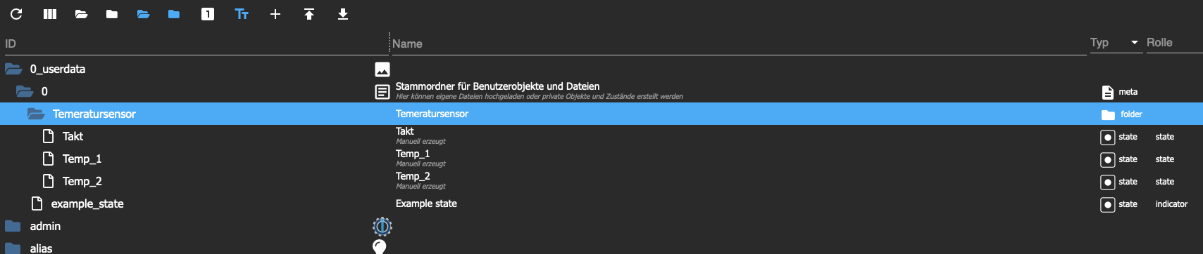

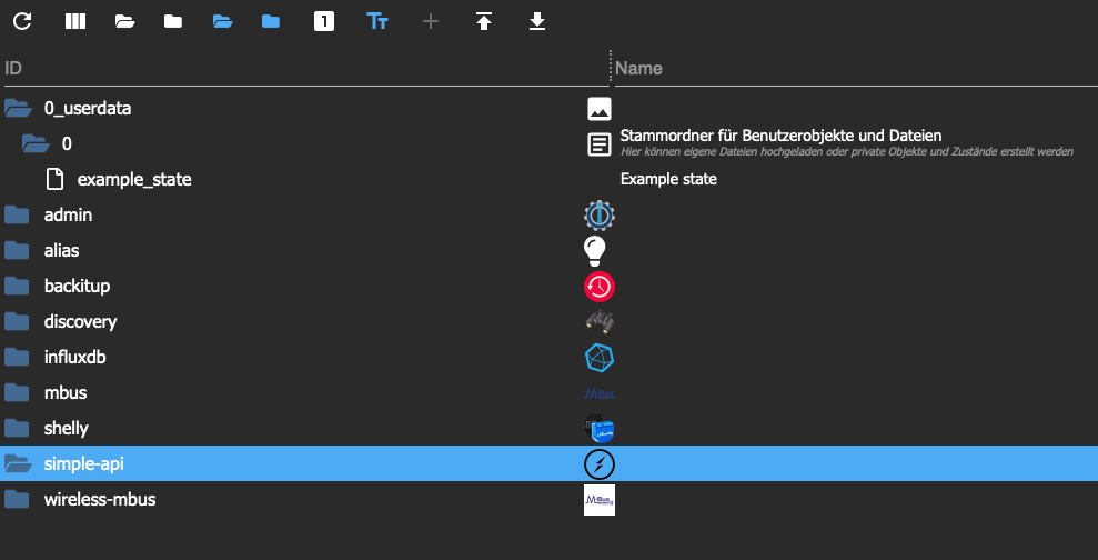

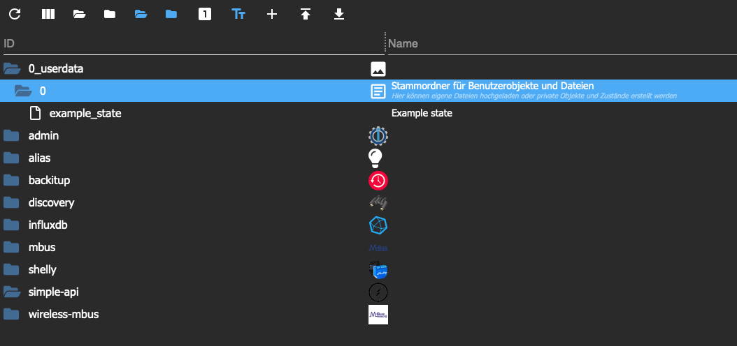

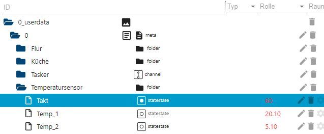

                                    Da ich ein einfaches Thermometer mit einem ESP8266 und zwei DS18B20 bauen wollte, war ich auf der Suche nach einer einfachen Möglichkeit Datenpunkte zu lesen und zu schreiben.
                                    MQTT, Tasmota etc. sind aus meiner Sicht für so ein kleines Projet der Overkill.
                                    Hier eine kurze Beschreibung:
                                    Es wurden in den Objekten die Datenpunkte Temp_1 und Temp_2 angelegt um die Temperaturen vom ESP8266 zu empfangen.
                                    Takt ist die Anzahl der Sekunden nach denen gemessen werden soll. Den Wert soll der ESP8266 lesen.
                                    Hier der Code dazu:

                                          ich wollte das jetzt auch umsetzen ...
                                          unter simple.api steht mir das "+" zum Hinzufügen nicht zur Verfügung?
                                          unter 0_userdata schon!
                                          da klappt das
                                          ich habe allerdings überhaupt keine Ahnung wo der Code hin soll / eingetragen wird.
