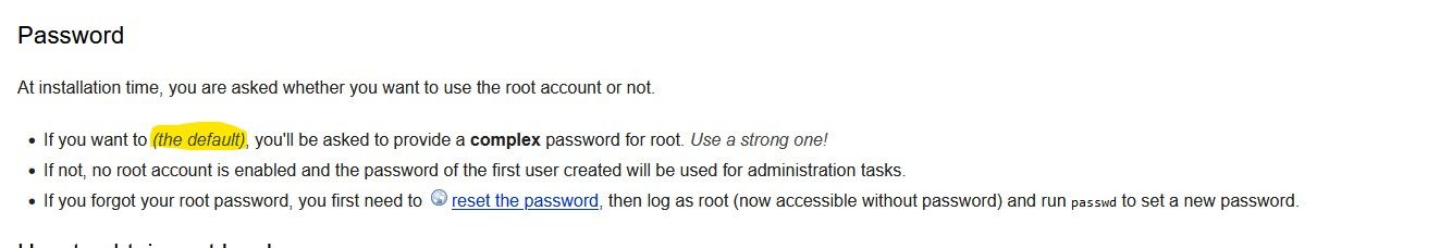

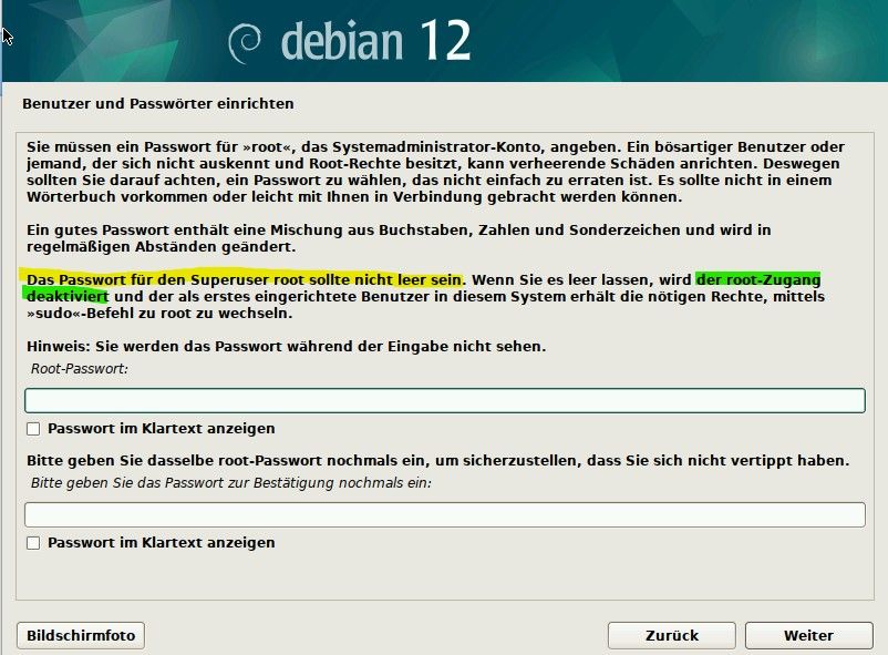

      Ich nutze debian12. Mein "normaler" User hat nach der Installation keine "sudo" Rechte.
      Demnach ist dies denke ich nicht möglich:
      Das Ausführen des Installationsskriptes muss als ein normaler User durchgeführt werden,
      Was wäre der richtige Weg um der Anhörung gerecht zu werden?
      Sudo installieren und den User eintragen?
      Via "su" nach root wechseln?

          Homoran Global Moderator Administrators @lächelnundwinken last edited by
          @lächelnundwinken sagte in Installation "KEINE Installation v. ioB als root User!":
          dann ist er wahrscheinlich nicht korrekt angelegt worde, bzw. für root wurde ein Passwort vergeben.
          Dann wird ggf. das Paket sudo nicht installiert sein.
            Thomas Braun Most Active @lächelnundwinken last edited by
            Dann ist es nicht wie vorgesehen installiert worden.
            Der erste user erhält die sudo-Rechte bei der Anlage im Installer automatisch.

                    um deinen User Fritz die die Möglichkeit zu geben sudo zu benutzten muss du
                    • dich als root anmelden, dann "apt install sudo -y" eingeben
                    • deinen benutzer in die sudo gruppe aufnehmen. " gpasswd -a fritz sudo"
                    • nach einem neu anmelden als fritz sollte "sudo apt update" funktioniern.
                    Danach sollte es nach der Anleitung weiter gehen.
