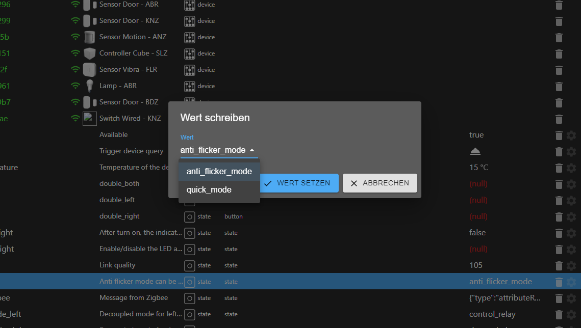

                  danke, werde ich im hinterkopf behalten. die bypass habe ich ja noch alle, habe diese aber erst mal abmontiert. denn soweit funktioniert alles ohne die bypass einwandfrei und ohne flickern, was hingegen mit den shelly ohne bypass bei den gleichen verbrauchern nicht ging.
                  habe auch gesehen, dass es folgende option bei den switches gibt:
