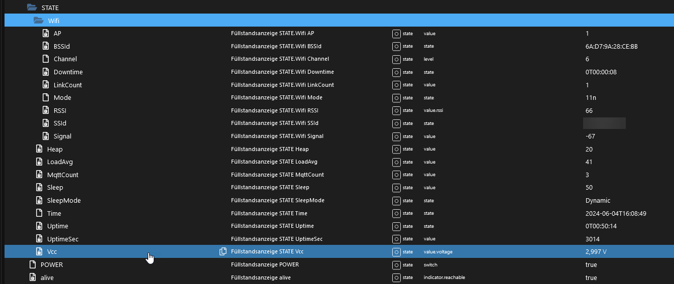

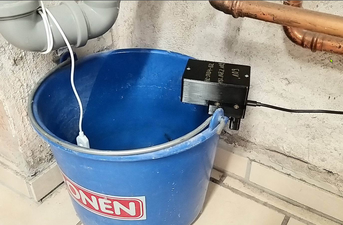

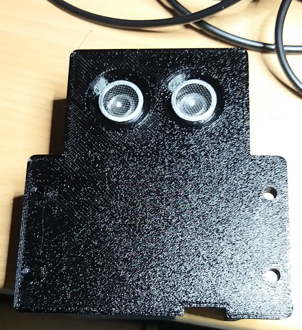

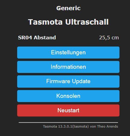

            Mit WLAN und MQTT Unterstützung - ohne(!) Cloudzwang:
            https://www.amazon.de/dp/B0CCK2F6TH
            Gehäuse sieht 3D-gedruckt aus, da hat einer das Löten für dich übernommen
