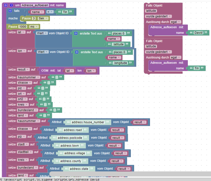

      Doch leider scheinen gelegentlich meine GPS Daten nicht gut zu sein oder sonst irgendetwas und im Log kommt:
      javascript.0
      2024-03-11 16:07:29.194	error	script.js.Eigene_Scripte.GPS.Adresse_David: Cannot get address of undefined
      Kommt das von der Funktion?
      Ansonsten ist das der Beginn vom Skript.

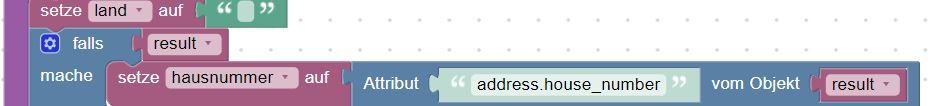

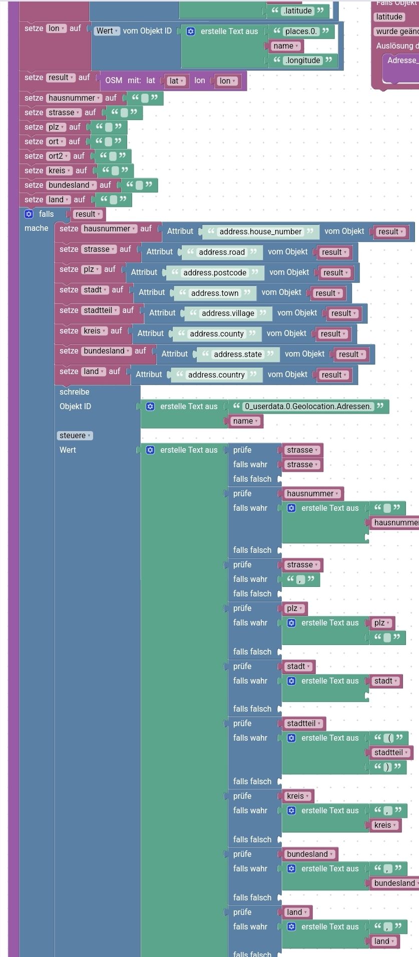

        @david-g sagte: Cannot get address of undefined
        Prüfe result bevor auf dessen Attribute zugegriffen wird.

          Danke, werde ich testen.

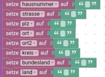

            Diese Befehle sind unnötig:
            Das ist ein Ausschnitt aus deinem Screenshot.
