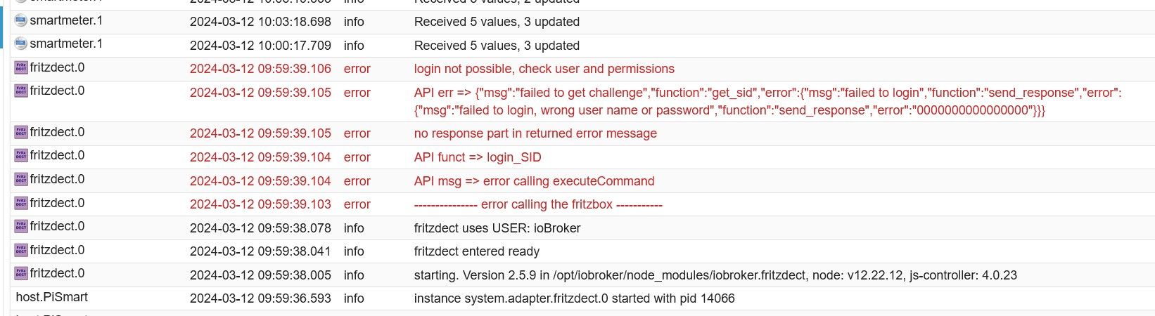

      Hallo Community,
      ich bin neu hier, bitte deshalb nicht zu schwere Fragen stellen.
      Kurz mein System: Raspberry Pi 4 mit aktuell ioBroker, jarvis und smartmeter damit ich meinen Powerverbrauch erfassen kann. Das System laeuft nun seit einem Jahr gut.
      Ich habe mir nun ein FritzDect 210 gekauft um die Leistung meiner Balkon PV Anlage zu visualisieren. In der FritzBox 7590 AX habe ich den Adpter installiert, einen neuen Benutzer mit User und Passwort (einfaches) eingerichtet. Mit meinem Samsung Tablett und auch mit dem PC kann ich die Leistungs- und Tempwerte auslesen.
      Im ioBroker habe ich den FritzDect Adapter 2.59 installiert. Jetzt kommt mein Problem: Den Usernamen und die URL kann ich bei den Einstellungen eingeben. Wenn ich jedoch in dem Feld Passwort etwas eingeben will, verschwindet das Feld komplett und ich kann nichts mehr eingeben. Ich kann dann nur noch die Seite schliessen und die Aenderungen verwerfen.
      Unter Instanzen wird mir der fritzdect.0 Adapter mit gruenen Licht angezeigt, Verbunden mit Host und Lebenszeichen werden mit gruenem Pfeil angezeigt.
      Im Protokoll wird mir die Meldung gegeben, dass das Username/Passwort falsch sind.
      Wenn ich das Feld Passwort mit Rechtsklick und Untersuchen anklicke ist dort ein Passwort eingetragen (ppp). Ich kann es jedoch nicht aendern.
      Kann mir jemand weiterhelfen? Ist evtl die aktuelle Adapterversion defekt??
      P.S. Adapter deinstallieren und neu installieren hat nichts gebracht.

        @mp48 sagte in FritzDect 210 kann kein Passwort eingeben:
        jo, scheint ja eindeutig
        Aber bitte:
        Immer das LOG zeigen (in Codetags)
        und was ist ppp ?

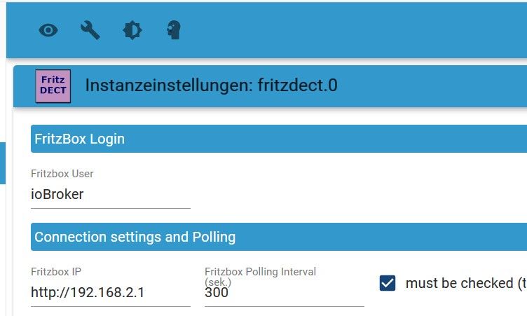

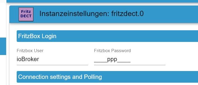

              MP48 @DJMarc75 last edited by
              @djmarc75
              Wenn ich auf das Feld "FritzBox Password" mit "rechts klicke" und "Passwort anzeigen" klicke (Mozilla Firefox) dann zeigt es mir "_pp" als voreingestelltes Passwort an. Ich das aber NICHT aendern (bzw in dem Feld kann ich garnichts tun). Ich kann in das Feld "FritzBox Password" klicken, aber sobald ich irgend eine Taste druecke, verschwindet das Feld komplett (einschliesslich Ueberschrift "FritzBox Password" und dem Unterstrich). Auf der Seite kann ich dann nur noch "Schliessen" anklicken und "Aenderungen verwerfen". Oeffne ich die Seite hinterher wieder, ist das Feld wieder da mit dem Default Password. Und damit kann ioBroker auch nicht auf die FritzBox zugreifen (siehe Ausschnitt Protokoll).
              Mein Password ist einfach, nur Buchstaben und Zahlen, insgesammt 11 Zeichen.
              Kann es sein das der Adapter ne Macke hat? Kann man eine aeltere Version laden?
              Codierknecht MartinP 2 Replies Last reply Reply Quote 0

                  Codierknecht Developer Most Active @MP48 last edited by
                  Zeigen!
                  • MartinP
                    MartinP @MP48 last edited by MartinP
                    @mp48 Das Password kannst Du erst wieder ändern, wenn Du ein weiteres mal rechts klickst, um den Haken hinter "Password anzeigen" entfernst ...
                    Ich habe das gleiche Problem gehabt, und habe einfach in der Fritzbox einen neuen Benutzer angelegt.
                    Dem habe ich dann auch gleich ganz gezielt nur die Rechte gegeben, die für Smart Home gebraucht werden ..
                    "Passwort Zeigen" gibt nicht das korrekte Passwort zurück, auch in der Fritzbox-Web-Oberfläche kann man sich das Password nicht anzeigen lassen

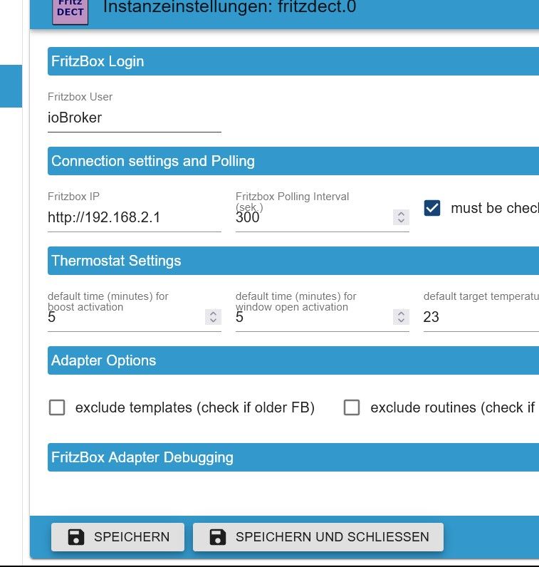

                      MP48 @Codierknecht last edited by
                      @codierknecht
                      Hallo hier ein Screenshot
                      M MartinP 2 Replies Last reply Reply Quote 0
                        MP48 @MP48 last edited by
                        @mp48
                        Hallo noch einmal,
                        wenn ich in das Feld "FritzBox Password" versuche etwas zu aendern verschwindet das Eingabefeld komplett. Siehe Screenshot

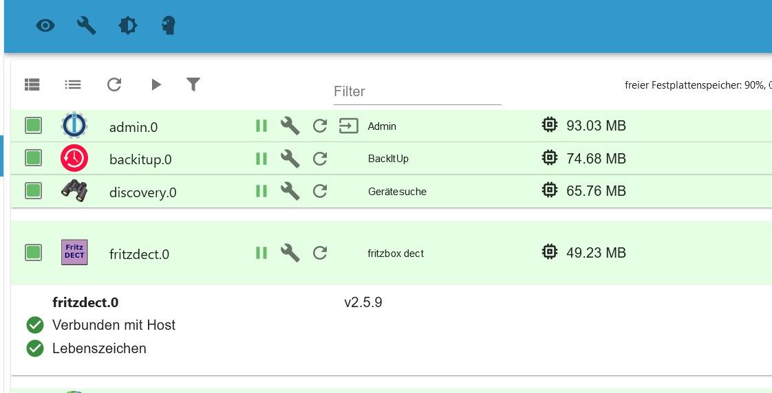

                        • MartinP
                          @mp48 Mir fällt auf, dass bei Dir da einige grün dargestellte Informationen in dem blauem Balken fehlen ...
                          • Codierknecht

                              MP48 @MartinP last edited by
                              @martinp
                              Hallo diese Infos habe ich unter Instanzen:
                              Interessanterweiser wird dort alles gruen angezeigt
                                  @codierknecht
                                  Ich habe es mal mit Edge vesucht. Absolut der gleiche Effekt. Sobald ich im Feld Password versuche etwas zu schreiben ist das Feld weg. Siehe Screenshot mit Edge als Browser

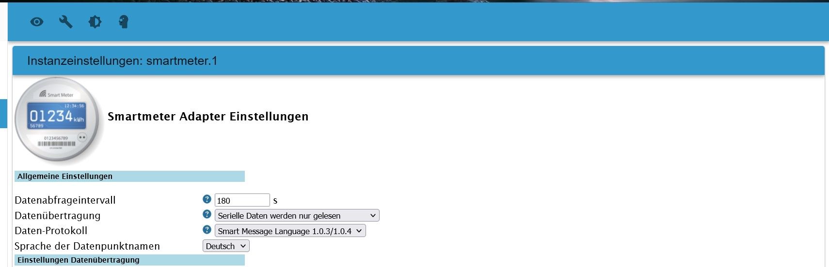

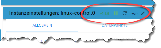

                                    @codierknecht
                                    anbei Screenshot vom Smartmeter. Oben im blauen Balken habe ich keine Anzeigen:

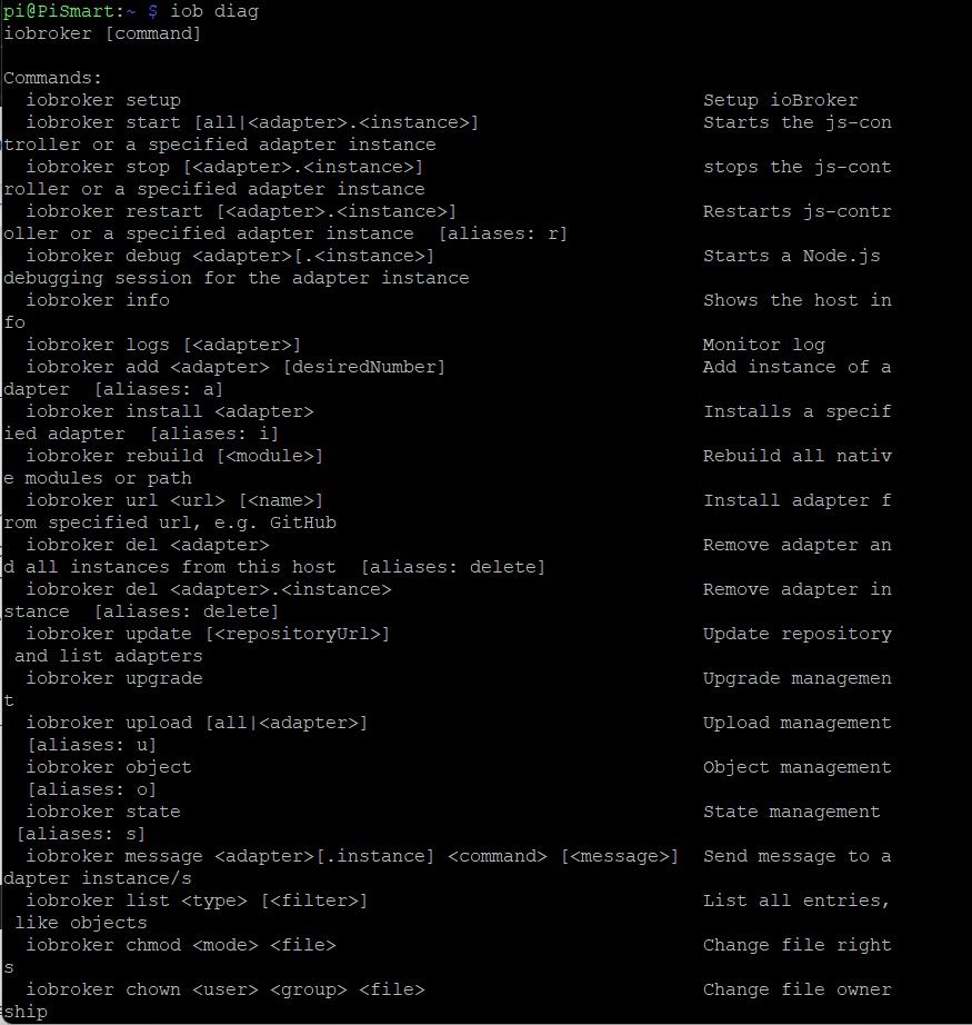

                                      • DJMarc75
                                        DJMarc75 @MP48 last edited by
                                        @mp48
                                        zeig mal bitte die Langfassung von
                                        iob diag

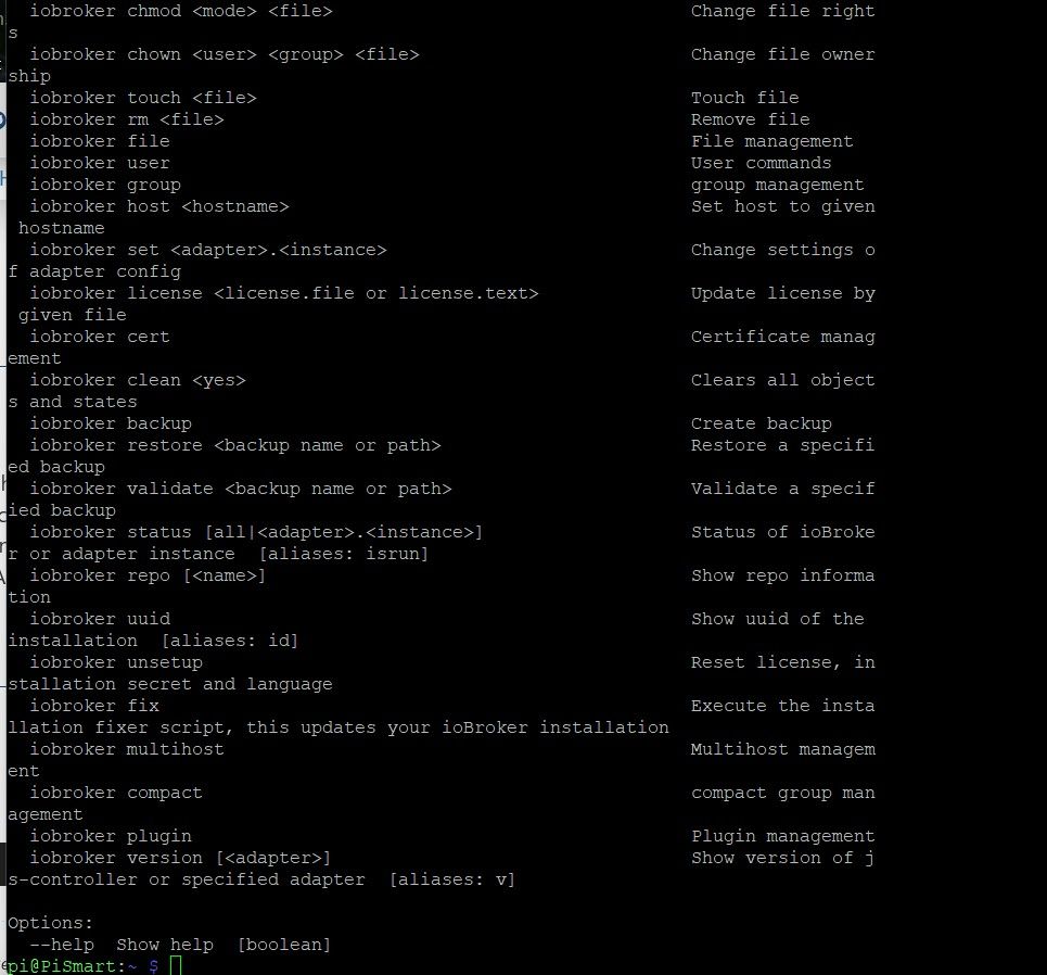

                                          @djmarc75
                                          Hallo DJMarc75,
                                          hier iob diag Teil 1
                                          und Teil 2
                                          DJMarc75 Homoran 2 Replies Last reply Reply Quote 0
                                          • DJMarc75
                                            DJMarc75 @MP48 last edited by DJMarc75
                                            @mp48 bitte keine Bildchen von Text.
                                            Text immer kopieren und hier in Codetags einstellen
                                            Wie das geht siehe hier:
                                            https://forum.iobroker.net/topic/51555/hinweise-für-gute-forenbeiträge
