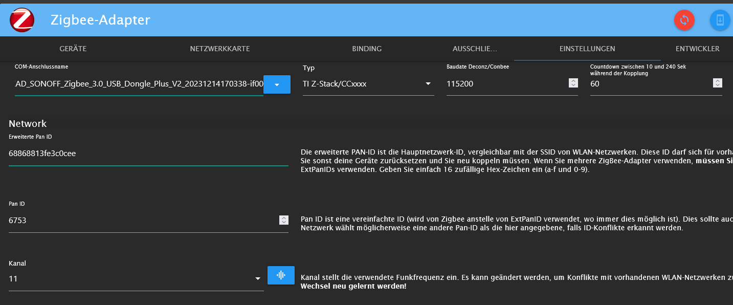

      Hallo, mein Zigbee Adapter ist heute angekommen. Leider bekomme ich Ihn nicht zum laufen.
      was mich stutzig macht, ist das der Port nicht angezeigt wird.

        @tourer4778 hast du einen dongle -E oder einen dongle -P ?
        Der Adapter bekommt die Schnittstelle auf, aber keine Verbindung zur Firmware

          Das Dongle V2 müsste den Silicon Labs EFR32MG21 Chipsatz und nicht den TI Chipsatz haben.
          Ändere mal in den Einstellungen den Typ.

            Danke, das war es ...
            Alles Grün 🤠
