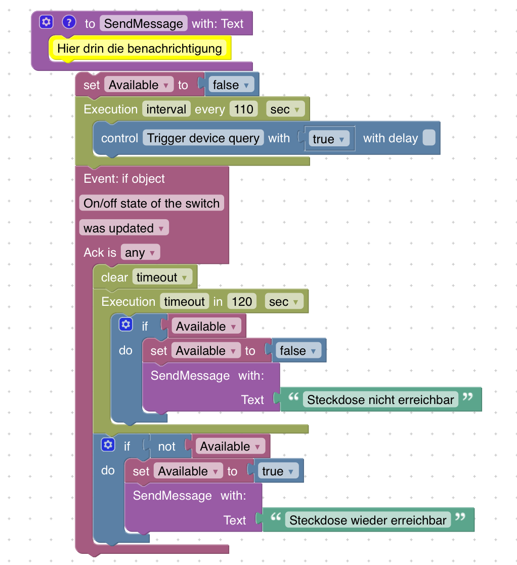

                                  So geht es bei mir.
                                  Ich hab. Nicht den msg-from-zigbee state genommen, der wird bei mir auf ein device query 10 mal In schneller Folge aktualisiert.
                                  A.

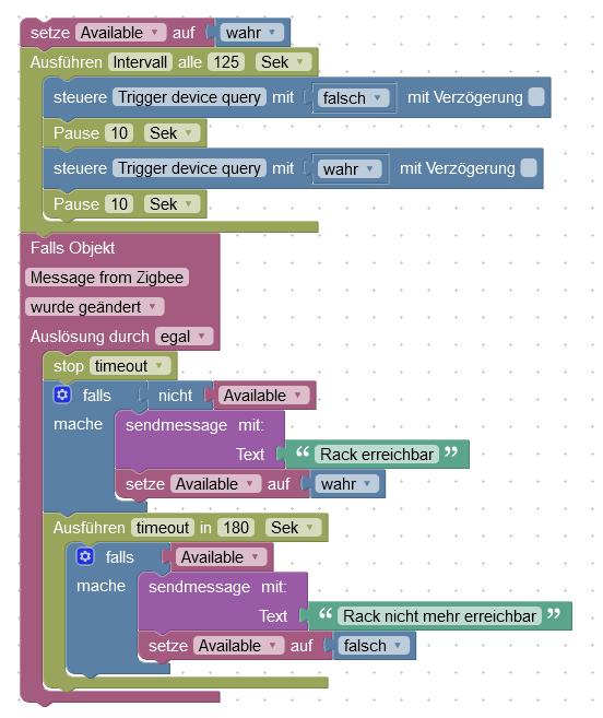

                                    @asgothian Vielen Dank! Habs mir selbst aber auch schon sehr ähnlich zusammengebastelt:
                                    Ich setz die Variable aber beim Beginn des Skriptes auf wahr, weil ich in jedem Fall mitkriegen will, wenn die auf false umspringt, sprich das Rack nicht erreichbar ist. Setz ich sie am Anfang auf false und das Rack ist bei Skriptbeginn nicht erreichbar, krieg ich das nicht mit. Finde ich persönlich schöner 😊
                                    Und den device query hab ich mit false und true gebaut, wie gesagt, scheint bei mir nötig zu sein.

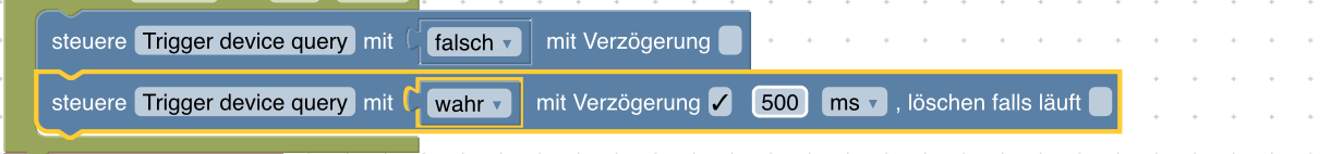

                                      Nur statt der Pause Geschichte würde ich die folgenden 2 Blöcke nutzen:f97aa9fa-92f2-421f-b23f-2db617c8b168-image.png
                                      Und 10 Sekunden Pause sind da auch deutlich unnötig lang.
                                      0.5 s reichen auf jeden Fall.
