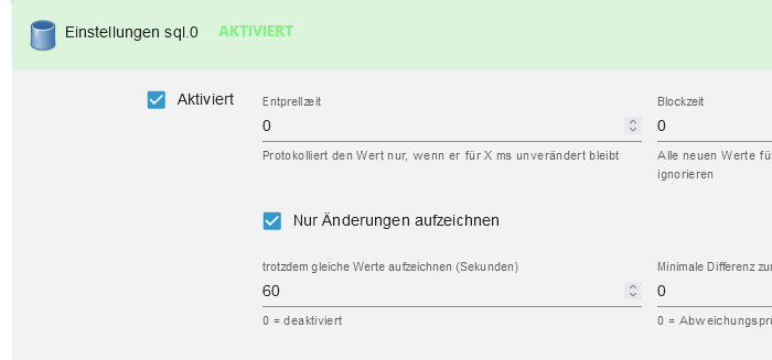

        Ich habe seit einiger Zeit, oder auch schon unbemerkt seit Längerem, auch diese Meldungen.
        Wie sind deine sql Einstellungen für diesen Datenpunkt?
        Ich habe irgendwie die Vermutung/Befürchtung, wenn man "trotzdem gleiche Werte aufzeichnen" benutzt, daß dann Intervall und Wertänderung manchmal auf den gleichen Zeitpunkt fallen und weil der Zeitstempel zum PRIMARY KEY gehört, gäbe es Duplikate.
        Aber das ist nur so eine blasse Schätzung.
        Oh, ich lese gerade, SQL Logging ist bei dir gar nicht aktiviert, dann ist meine Theorie hinfällig.
        Aber von welchem Adapter kommt denn bei Dir die Fehlermeldung?
