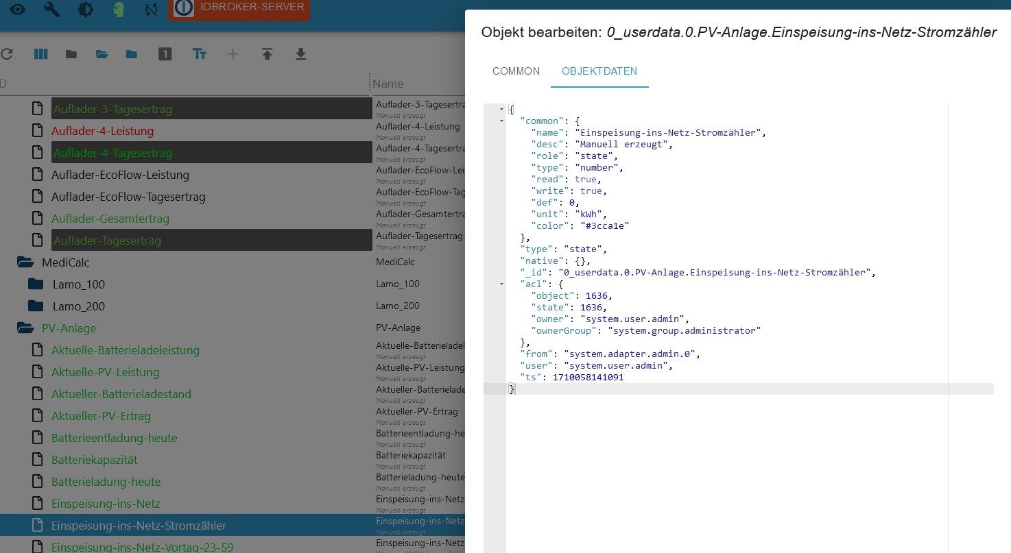

      auch wenn das jetzt eine blöde Frage ist, aber ich konnte mir das nicht erklären. Ich habe mehrere Datenpunkte manuell erzeugt. Einige davon sind jetzt grau unterlegt. Was hat damit auf sich?
      arteck haus-automatisierung 2 Replies Last reply Reply Quote 0
        arteck Developer Most Active @surfer09 last edited by
        @surfer09 zeigmal das RAW object von so einem
        • haus-automatisierung
          haus-automatisierung Developer Most Active @surfer09 last edited by
          @surfer09 sagte in Manueller Datenpunkt grau unterlegt:
          Das wird gemacht, wenn der Admin meint, dass die Farbe des Datenpunktes nicht genug Kontrast zum Theme bietet. Die Frage wäre eher, warum einige grau hinterlegt sind und andere nicht. Wenn das gleiche Grün als Farbe eingestellt ist, sollten entweder alle (oder gar keiner) grau hinterlegt werden.

              @arteck Also hier mal ein Beispiel.
              Die grüne Farbe habe ich jetzt einfach so gewählt. Das war rein zufällig. Wenn das nicht gewünscht ist, nehme ich eine andere.
                @surfer09 zeigmal den hier

                  Da geht es um den State. Hier wird ja das Objekt selbst eingefärbt. Siehe Option common.color. Erklärung habe ich ja schon geliefert. Dunkleres grün nehmen und der Hintergrund sollte nicht mehr grau werden.
                  "color": "#3cdc28",

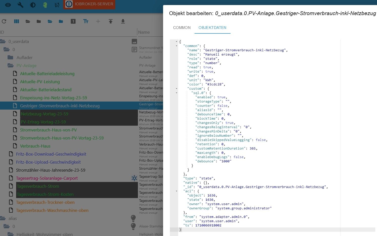

                  • surfer09
                    surfer09 @arteck last edited by
                        Denn eigentlich hatte ich überall das Gleiche grün genommen
                        Also hast du überall #3cdc28 definiert? Ganz sicher? Schau mal in die anderen Objekte ohne grauen Hintergrund. Oder nur ein sehr ähnlich aussehendes grün?
                        • surfer09
                          surfer09 @haus-automatisierung last edited by surfer09

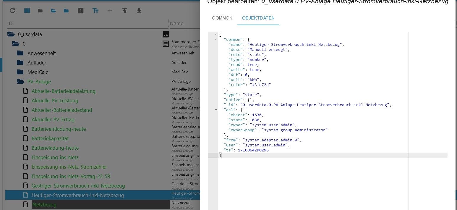

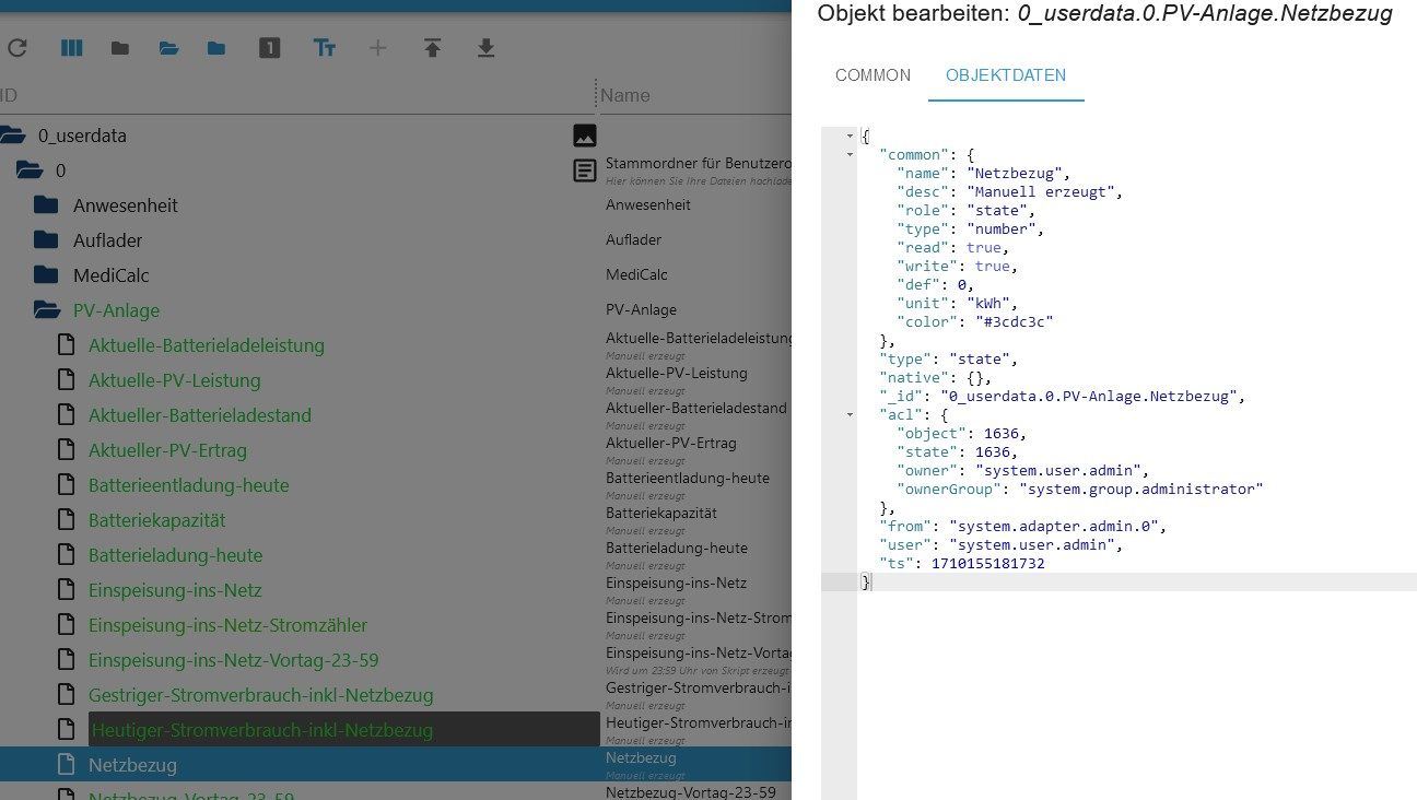

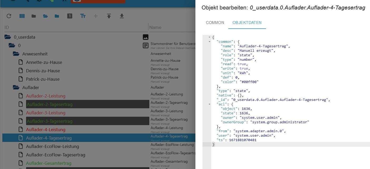

                          Ich habe hier noch ein paar Datenpunkte gefunden, die auch das "Problem" hatten. Ich habe die Objektdaten einmal angehangen. Dort ist überall ein grauer Hintergrund.
                          Hier habe ich die Farbe jetzt etwas verändert, da ist der graue Hintergrund weg:
                            warte mal ... da war auch was mit enums... Aufzählung.. schau da mal rein..
                              Ja, und überall sind andere Farben definiert.
                              • #3cdc3c
                              • #31d72d
                              • #3ccale
                              • surfer09
                                Ich habe die Farben jetzt alle gleich ausgewählt, jetzt ist die graue Unterlegung auch weg. Danke!
