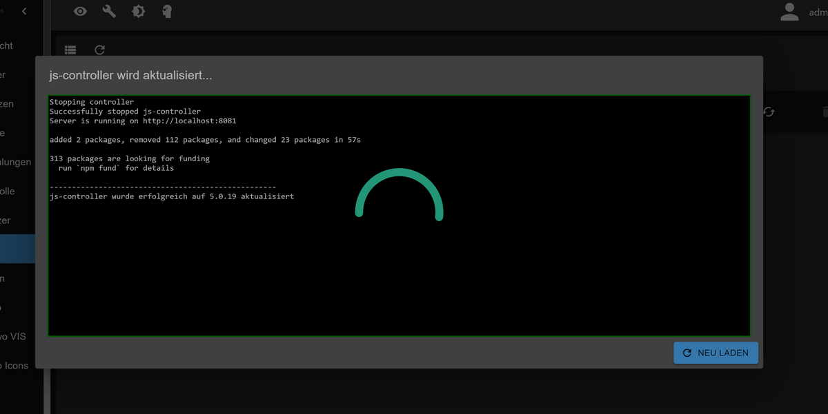

      Guten Morgen
      Habe grade das update auf von js-controller 5.0.17 auf 5.0.19 gemacht, jetzt passiert seit 30 min nichts mehr außer das auf dem Bild
      in Docker steht der Container auf exited.
      Was soll ich tun?

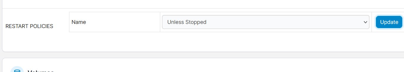

                    • Marc Berg
                      Marc Berg Most Active @icebear last edited by Marc Berg
                      @icebear sagte in [gelöst]Hilfe!!! Nach update auf js-controller 5.0.19:
                      Wo kann ich das denn genau sehen?
                      Kommt drauf an, was du installiert hast. Unter Portainer auf der "Container-Details"-Seite weit unten:
                      oder auf der Host-Kommandozeile
                      docker inspect --format '{{.HostConfig.RestartPolicy.Name}}' <Name des Containers>
                      icebear 1 Reply Last reply Reply Quote 0

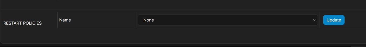

                      • icebear
                        icebear @Marc Berg last edited by
                        @marc-berg
                        Ah, ok. Hatte ich vorhin glatt überlesen den Punkt.
                        Jetzt weiß ich wo das Problem ist, der steht auf:
                        • Marc Berg
                          Okay, dann ist das klar. Das führt jetzt aber auch dazu, dass dein Container nicht automatisch mit startet, wenn du den Host neu startest.
