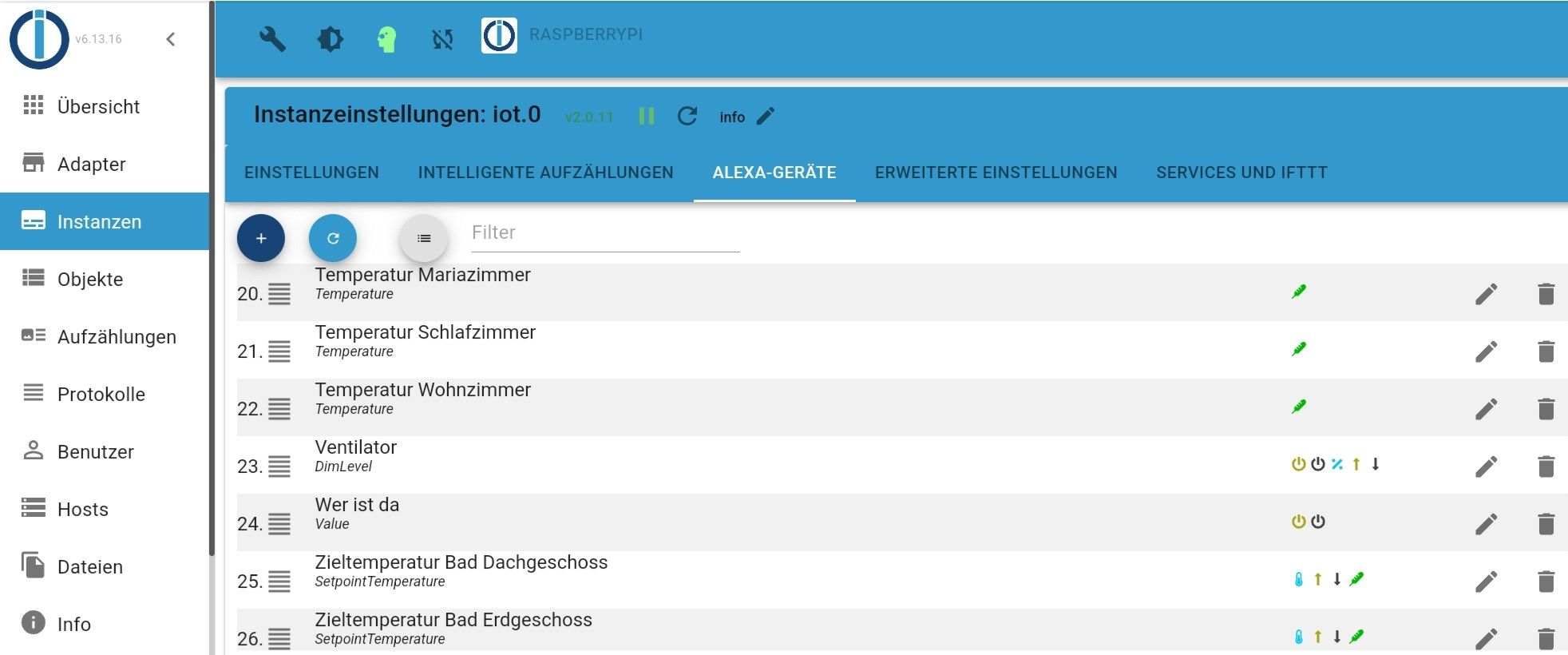

                @dredi zeig doch mal einen Screenshot von den Einstellungen im iot-Adapter.
                Sollte ungefähr so aussehen:

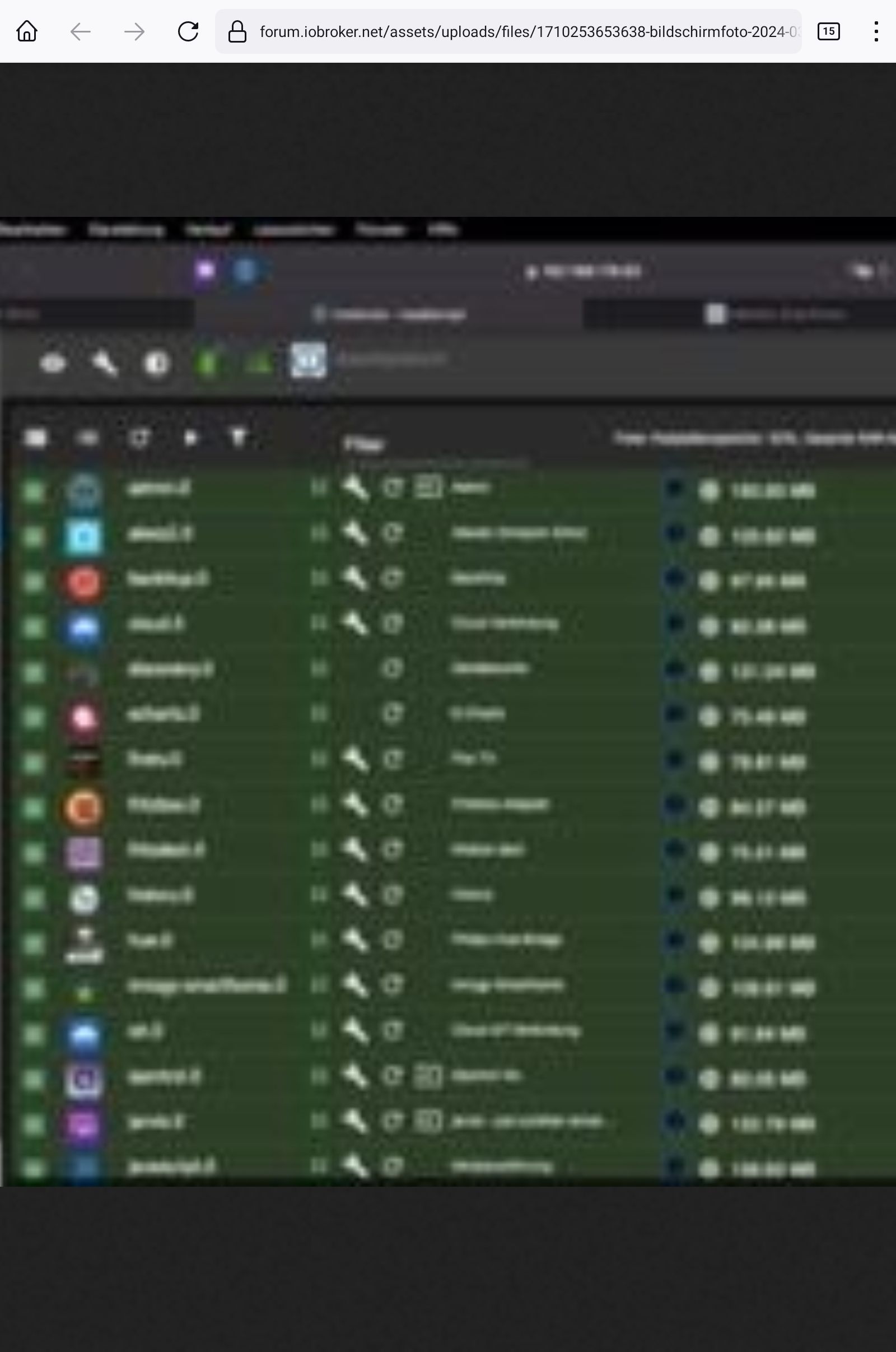

                        DJMarc75 @Dredi last edited by
                        @dredi Was kann man auf diesem Bild erkennen ? 😉 🤔
                          Homoran Global Moderator Administrators @DJMarc75 last edited by Homoran
                          @djmarc75 sagte in Datenpunkte für Livisi Geräte einbinden, wie?:
                          Dann zoom doch 😂
                          DJMarc75 1 Reply Last reply Reply Quote 1
                          • DJMarc75
                            DJMarc75 @Homoran last edited by
                            @homoran sagte in Datenpunkte für Livisi Geräte einbinden, wie?:
                            Dann zoom doch
                            ja, jetzt wirds viel besser 😄

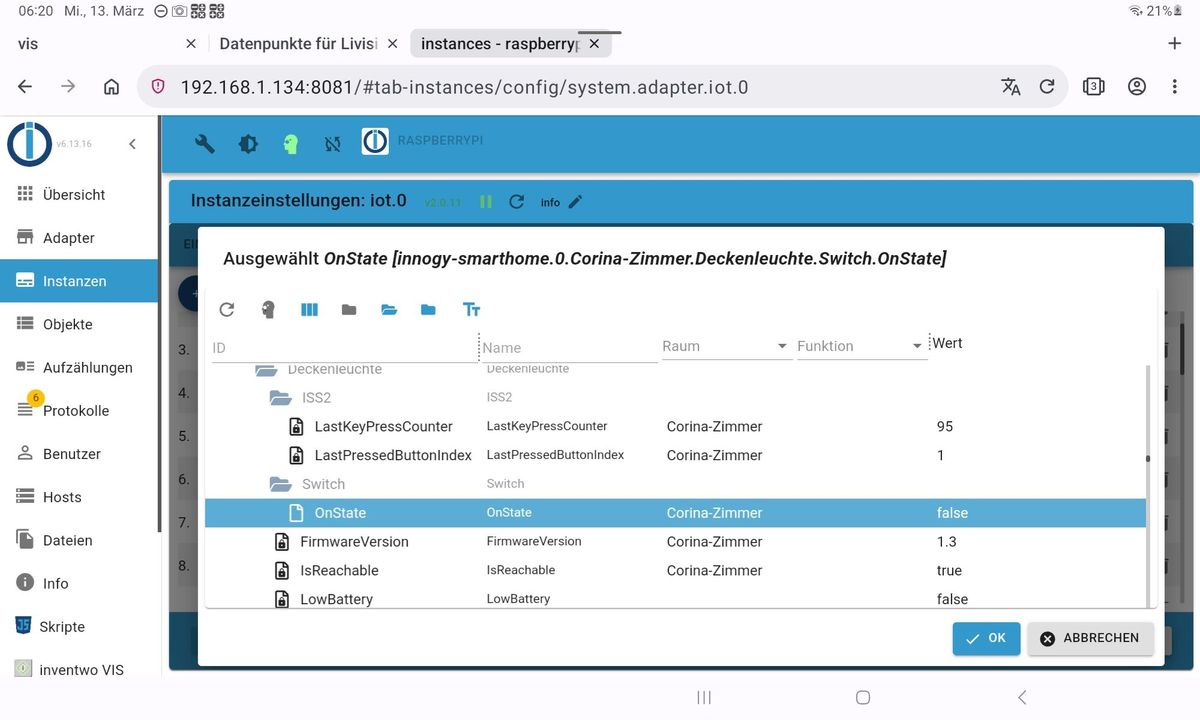

                                Winni @Dredi last edited by
                                @dredi Hallo Dirk, was meinst du mit "mit oder ohne Komma"? Bei der Instanz vom iot-Adapter klickst auf das + oben links, dann erscheint ein Fenter "Bitte Objekt-ID auswählen..." und dann wählst du den Datenpunkt des Gerätes das du über Alexa steuern möchtest. Das schaut bei einem Unterputzschalter Iss2 so aus:
                                Bis dahin muss über die Tastatur muss nichts eingeben werden. Nur dann ist es empfehlenswert den Namen zu ändern, damit wenn die Geräte in Alexa gefunden werden, man weiss um welches Gerät es sich handelt.
