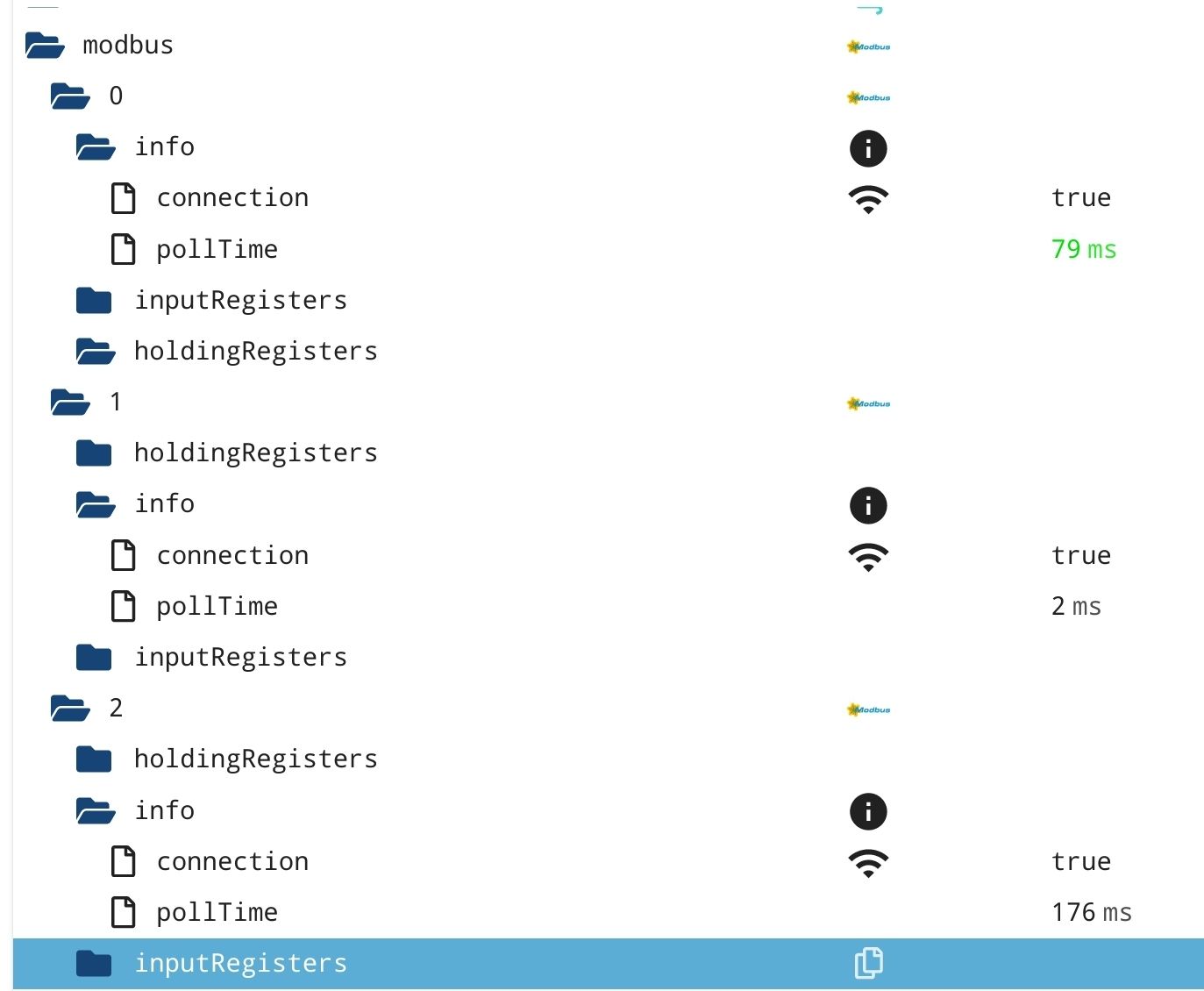

      Erst jetzt ist mir aufgefallen (weil ich ein entsprechendes Widget in VIS eingebaut habe), daß das eingestellte Datenabfrageintervall (1000ms) nicht mit der angezeigten pollTime (300ms, Werte schwanken zwischen gut 200ms und knapp 500ms) übereinstimmt:
      Ist das so zu verstehen, daß die pollTime nicht die Zeitspanne zwischen zwei Pollings, sondern die benötigte Dauer für einen Pollingdurchgang ist? Ich frage deshalb, weil der Aktualisierungszeitstempel der abgefragten Werte im ioBroker-Objektbaum weder um 1s noch um 300ms anwächst. Vielmehr scheint er bei etwa 1s plus 300ms zu liegen, aber dann wäre der Begriff "Datenabfrageintervall" etwas verwirrend. Es wäre dann eher eine Tot- oder Wartezeit!?
      Weiß jemand, wie es wirklich ist / sein soll und/oder kann mir einen Tipp geben, wo mein Denk-/Parametrierungfehler liegt?

        @andersmacher sagte in Frage zum modbus Datenabfrageintervall:
        den Datenpunkt hatte ich bisher noch gar nicht gesehen.
        nachdem ich die mir jetzt eine Zeitlang angesehen habe
        scheint es so zu sein,
        Das Abfrageintervall ist definitiv die Zeit zwischen zwei Poll"starts".
        Die Polltime muss natürlich kürzer sein.
        Ich habe keine so hohe PollTime, seltsamerweise beim Bus mit den Meisten Daten sogar die allerkürzeste.
        Auch liegt die Schwankung (zumindest in den paar Minuten Beobachtung) im einstelligen Bereich.
        nein, weder noch.
        Die Timestamp Differenz sollte 1 sec +/- die Schwankung sein.
        Das Datenabfrageintervall ist fix. Wenn die pollTime auch fix ist bliebe der Unterschied der Timestamps bei 1 sec.
