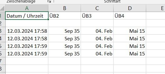

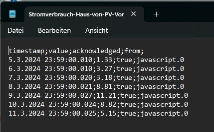

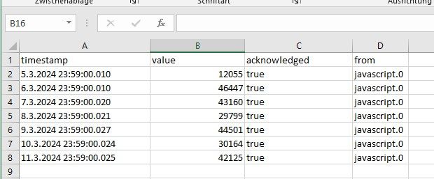

      ich habe ein Problem mit dem Export als CSV Datei. Wenn ein "," im Wert vorhanden ist, kommt Excel damit nicht klar und stellt irgendwelche Zahlenwerte dar, die nichts mit dem eigentlichen Wert zu tun haben. Ein Beispiel habe ich mal angehangen. Kann man das irgendwie in den Griff bekommen? Der Export ist ja so nicht zu gebrauchen.
      Das Zellenformat ist auf "Standard" gesetzt.
      Im Editor:
      Homoran Codierknecht 2 Replies Last reply Reply Quote 0
        Homoran Global Moderator Administrators @surfer09 last edited by Homoran
        @surfer09 gehört zwar nicht zu ioBroker, aber was hast du beim Import als Feldtrenner definiert?
        Außerdem ist da kein Komma im Export, wenn ich das richtig erkenne
        surfer09 2 Replies Last reply Reply Quote 0

              surfer09 @Homoran last edited by
              @homoran Also Trenner ist ; und bei den Werten steht ein Punkt statt Komma. Zumindest sehe ich das so, wenn ich die Datei mit dem Editor öffne.
                @surfer09 sagte in Werteformat bei CSV Export:
                richtig!

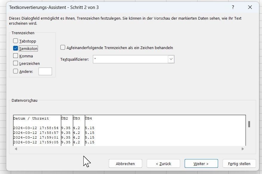

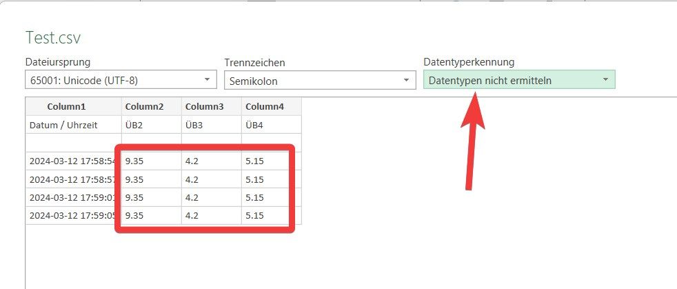

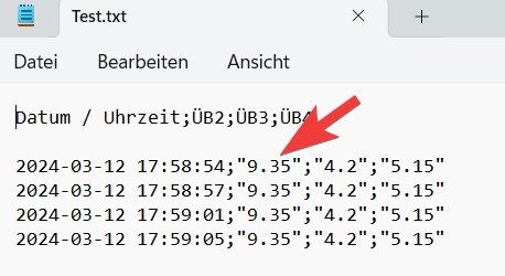

                  @codierknecht Wenn ich das so mache (Datei / Öffnen / txt Dateiformat wählen, Datei öffnen), habe ich das Problem hier:
                  Hier alles noch korrekt:
                  Und dann das:
                  • surfer09
                    surfer09 @Homoran last edited by surfer09

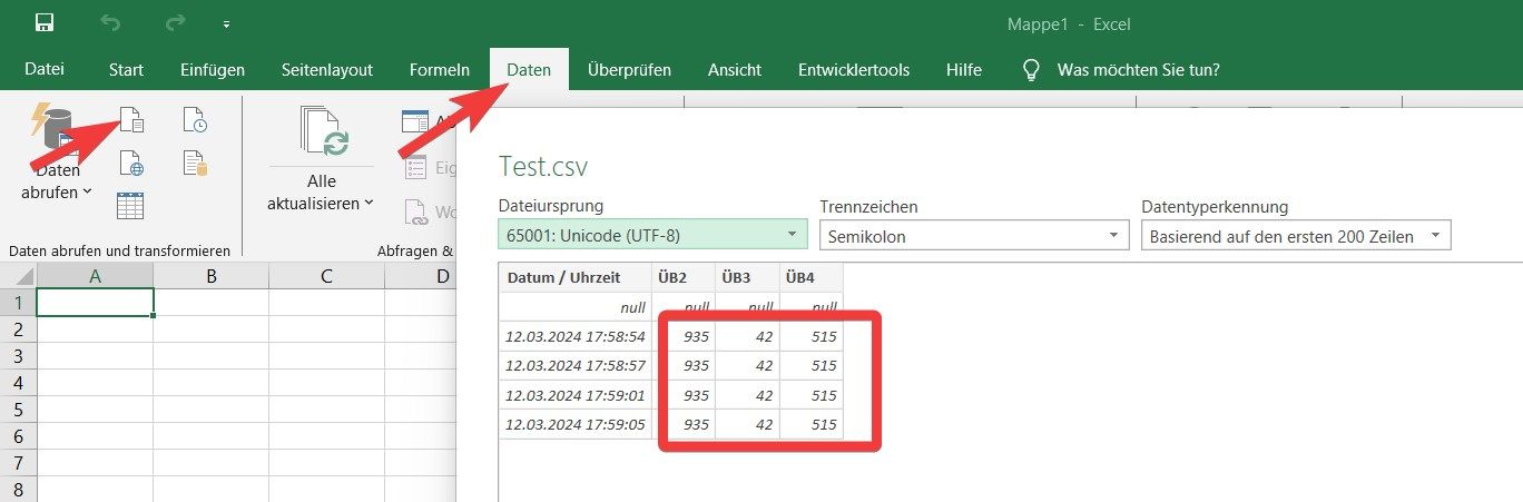

                    @homoran Hier ist das Problem:
                    Es müsste 9,35 4,2 und 5,15 lauten.
                      wie ist die Spalte formatiert?
                      welchen Dezimaltrenner hast du beim Import festgelegt?

                        @homoran Eine leere Excel Tabelle... das Format steht in diesem Moment auf "Standard". Selbst wenn ich das Format nach dem Import auf "Benutzerdefiniert", oder auch "Zahl" umstelle, bleibt es bei 935

                          Wo kann ich das beim Import in Excel denn festlegen? Ich kann ihm ja nur sagen aus welcher Datei er importieren soll und was der Spaltentrenner ist... ?

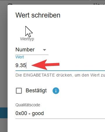

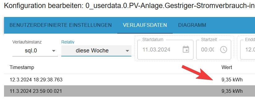

                                    Also wenn ich mir das genau ansehe, finde ich, dass das fehlerhaft vom ioBroker exportiert wird. Denn wenn ich mir den Objektwert ansehe, sehe ich ein Komma. In der exportierten Datei finde ich aber immer einen Punkt. Daher vermutlich auch dieses Daten-Wirr Warr in Excel.
                                      dann wirst du in den Systemeinstellungen das Komma als Dezimaltrennzeichen eingestellt haben.
                                      Das ist aber nur eine Frage der Darstellung, die Rohdaten unter js enthalten immer einen Dezimalpunkt
