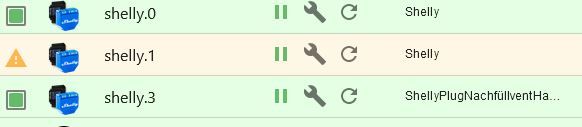

                  Bei mir sieht das Aktuell so aus. Shelly 2 wurde jetzt gelöscht. INSTANZ 1 hat ein Fehler da dort ein Shellys implementiert ist der nur im Sommer verwendet werden.shelly_Instanzen.JPG

                    Um mehrer INSTANZEN (MQTT+ Coap) zu bekommen muss ich doch den ADAPTER mehrfach Installieren oder etwa nicht?

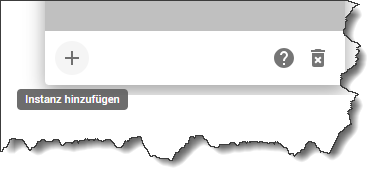

                    Den Adapter installierst Du nur ein einziges mal.
                    Am Adapter kannst Du dann bei Bedarf weitere Instanzen hinzufügen.
                    Ich habe selbst keine Shelly's, Aber wenn es dort 2 verschiedene Kommunikationswege (CoAp, MQTT) gibt, brauchst Du höchstens 2 und nicht wie bei Dir 3 Instanzen.
