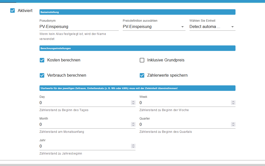

      ich habe ein Problem. Ich habe einen Datenpunkt in 0_userdata den ich mit sourceanalytics loggen will.
      ich bekomme unter sourceanalytics aber keine Werte, bzw. der Baum wird gar nicht erzeugt.
      Was mache ich falsch?

        @maschl. Meldungen im LOG?
        Preisdefinition hinterlegt?
        Stell mal die unit manuell ein und nicht auf automatik
        Hat sich der Wert in deinem DP überhaupt schon geändert?

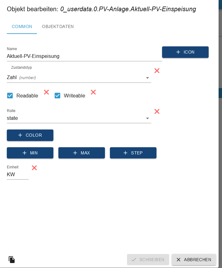

          paul53 @Maschl last edited by
          @maschl sagte: Was mache ich falsch?
          Vermutung: Falsch geschriebene Maßeinheit (KW --> kW). Wenn es die eingespeiste Energie ist: kWh.

            Maschl @paul53 last edited by
            Hallo Danke, es war verkehrt geschrieben. Mit kW funktioniert es
