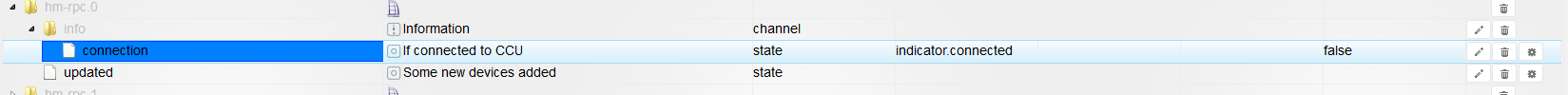

      In Objekte taucht folgendes auf

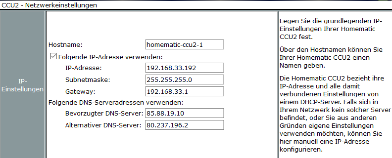

        Sind die Netzwerkeinstellungen auf der CCU in Ordnung?
        Firewall auf der CCU geprüft?
        Poste mal bitte einen Screenshot davon.

          Hier die CCU2 Netzwerk und Firewall Einstellungen
          • eric2905
            eric2905 last edited by
            Hmmm, sieht erst mal ok aus.
