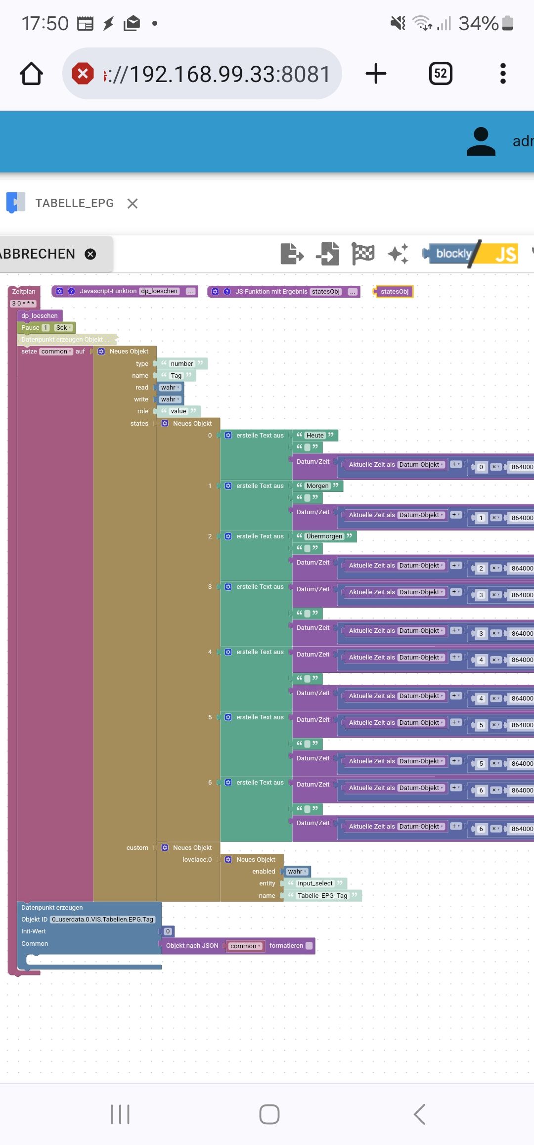

    • David G.
      ich habe gestern Abend in meiner geistigen Umnachtung in einem Skript einen Baustein gelöscht und bekomme es einfach nicht mehr hin ......
      Beim ersten mal, hat es irgendwann geklappt, bekomme es aber nicht mehr reproduziert ^^.
      Habe jetzt alles so weit neu gebaut:
      Mein DP wird korrekt gelöscht und neu angelegt.
      Allerdings hatte ich auch noch ein custom Element vergeben.
          "custom": {
            "lovelace.0": {
              "enabled": true,
              "entity": "sensor",
              "name": "VIS_Tabellen_EPG_Tag"
      Das möchte Irgendwie nicht so wie ich. Irgendwo baue ich wohl immer wieder einen Fehler in die Verschachtelung ein.
      Was müsste ich ganz am ende beim Text erstellen noch einfügen (Vermutlich müsste das letzte "} dann auch angepasst werden?

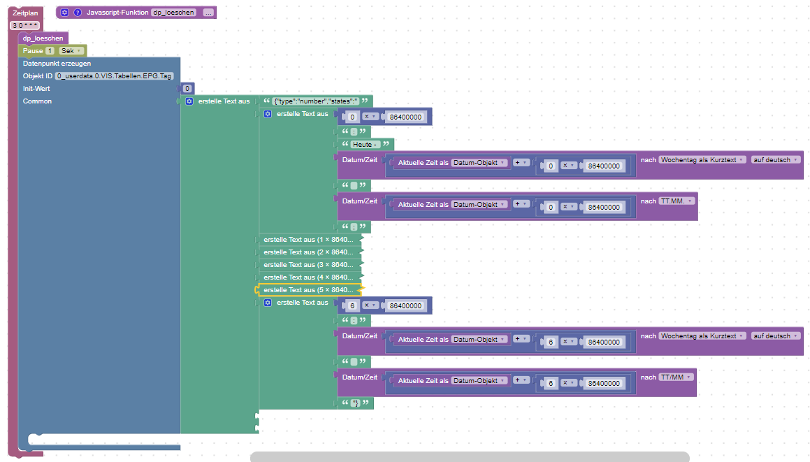

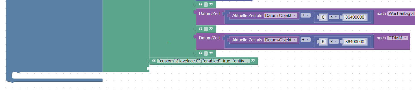

      EDIT:
      Habe jetzt mal im Backup das JS angeschaut.
      Das scheint der Ausschnitt zu sein:
      ........parseFloat(6) * 86400000,':',formatDate(getDateObject((parseFloat((new Date().getTime())) + parseFloat(6) * 86400000)), \"W\", \"de\"),' ',formatDate(getDateObject((parseFloat((new Date().getTime())) + parseFloat(6) * 86400000)), \"DD/MM\"),'\",'].join(''),'\"custom\": { \"lovelace.0\": { \"enabled\": true, \"entity\": \"input_select\", \"name\": \"aber\" } }}',''].join(''))), a.........
      Habe es jetzt mal so gemacht:
      Im letzten Textbaustein habe ich:
      "custom":{"lovelace.0":{"enabled": true, "entity":"input_select",":"aber"}}}
      Will aber noch immer nicht.

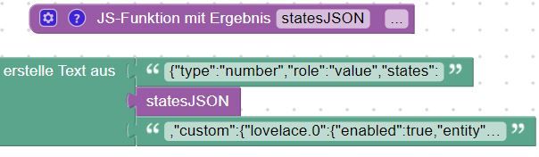

        paul53 @David G. last edited by paul53
        @david-g sagte:
        ,":"aber"
        Was soll das sein?
        Es fehlt die abschließende geschweifte Klammer für "states" vor dem Komma.
        JSON (Objekte) per Blockly zu erstellen, ist immer ein Krampf.
        Mittels JS-Funktion ist es erheblich einfacher:
        const states = {};
        for(let i = 0; i < 7; i++) {
            states[i] = formatDate(Date.now() + i * 86400000, 'W DD.MM.');
        return JSON.stringify(states);
        Ergebnis:
        {"type":"number","role":"value","states":{"0":"Mi 13.03.","1":"Do 14.03.","2":"Fr 15.03.","3":"Sa 16.03.","4":"So 17.03.","5":"Mo 18.03.","6":"Di 19.03."},"custom":{"lovelace.0":{"enabled":true,"entity":"input_select","name":"aber"}}}

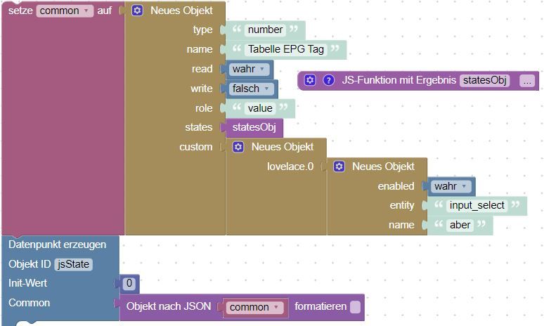

                        • David G.
                          David G. @paul53 last edited by
                          Habe es nachgebaut.
                          Klappt auf Anhieb. Dank dir.
                          In dem Fall macht man die States ja schön mit der Funktion.
                          Könnte man es auch mit den neuen Blöcken machen? Falls man mal was hat, was man nicht sdquenziell abarbeiten kann.
                            @david-g sagte: Könnte man es auch mit den neuen Blöcken machen?
                            Nein, man kann für das in der Schleife zu setzende Attribut keine Variable übergeben.
                            states[i] = // ist nicht möglich
                            • David G.
                              David G. @paul53 last edited by David G.
                              Okay.
                              So klappt es jedenfalls auch, falls man Werte hat die man nicht mit einer Schleife berechnen kann.
                              Hab zum testen einfach mal den selben Fall genommen.
                              Wenn man irgendwann mit den Objekten direkt im Datenpunkt erzeugen arbeiten könnte, macht es natürlich weniger Fehleranfallig.
                              Super Baustein @haus-automatisierung
