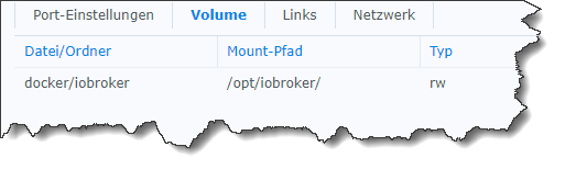

          Das klingt übrigens erstmal total unnötig, da den Weg über CIFS oder NFS zu gehen. Einfach ein weiteres Volume in den Container mounten und dann mit Copy dahin schieben. Fertig.
          Ansonsten ist ja hoffentlich schon Dein /opt/iobroker/ auf den Host als Volume gemappt. Und damit hast Du die Backups ja jetzt schon im Dateisystem auf der Synology.
          Also... wozu die ganze Arbeit? 🙂

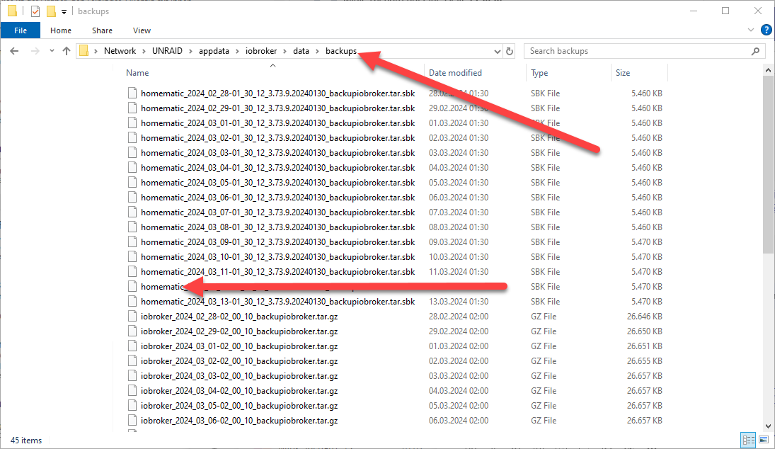

                  • W
                    warp735 last edited by warp735
                    @be-pe
                    schau doch einfach mal in deinen gemappten Ordner. Da liegt alles drin und das hast ja somit schon auf der Synology

                              • Codierknecht
                                Codierknecht Developer Most Active @be.pe last edited by
                                @be-pe sagte in Probleme mit iobroker auf der Synology und Backitup!:
                                warum installiert man das nicht im Container
                                Weil Container Wegwerfartikel sind.
                                In der Regel ist im Container schon alles enthalten was man so braucht. Von wenigen Ausnahmen mal abgesehen.
                                Und die werden über die Umgebungsvariable PACKAGES in den Container gebracht.
                                Ist aber in Deinem Fall gar nicht nötig.
                                Die Daten des ioBroker werden in einem Verzeichnis der Synology persistiert.
                                Da landen dann die Backups. Auch die von Homematic.
                                Wer möchte, kann die von dort noch zusätzlich per CloudSync in die Cloud schicken.

                                      • Codierknecht
                                        per FTP oder SMB oder NFS
                                        Wozu?
                                        Das Verzeichnis /opt/iobroker/ ist ja hoffentlich eh schon gemountet.
                                        Wenn unbedingt nötig, bekommt man auf dem gleichen Weg jedes beliebige Verzeichnis der Synology in den Container.
