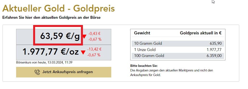

      Ich möchte von folgender Seite den aktuellen Goldpreis in g auslesen:
      https://www.moroder-scheideanstalt.de/goldpreis/
      Hier nochmal genau markiert, was ich brauche:

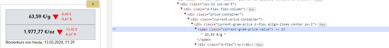

      Im Quellcode habe ich folgenden Abschnitt gefunden:
      2024-03-13 11_42_37-Goldpreis aktuell in Euro & US Dollar _ Moroder Scheideanstalt Essen.jpg
      Allerdings komme ich beim Regex irgendwie nicht weiter...
      Kann mir jemand auf die Sprünge helfen?

          @alexanderbrix sagte in Parser-Adapter, benötige Hilfe:
          Du darfst in dem Fall aber nicht den Quellcode der "fertigen" Seite anschauen, sondern musst den Response von der ersten Anfrage anschauen.
          In deinem Beispiel wird der Inhalt mit dem Preis dynamisch per XHR nachgeladen, ist also gar nicht in dem Ergebnis enthalten. Mit den Entwickler-Tools vom Browser findest Du mehr raus.
