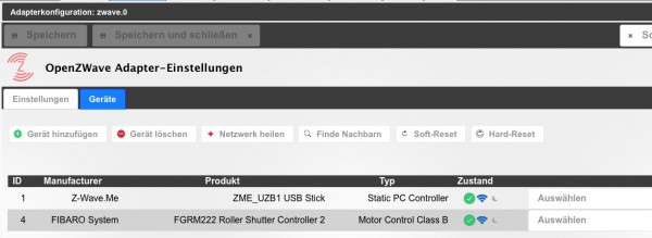

      habe nun endlich meinen Fibaro Roller Shutter 2 installiert und kalibriert. Allerdings bekomme ich keine Befehle/Zustandsänderungen via zwave dort hin gesendet, weil sie nicht bestätigt werden. Im Reiter "Zustände" findet sich der Eintrag, aber immer mit dem Vermerk "bestätigt: false"….in den Screenshots am Beispiel des Parameters "Level_1" zu sehen.
      Was kann ich tun?

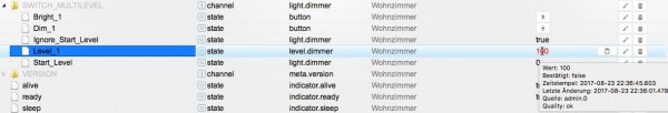

            level_1 100 ist eh falsch der geht nur bis 0 - 99
            der Wert 100 wird nicht erkannt
            so ganz neben bei

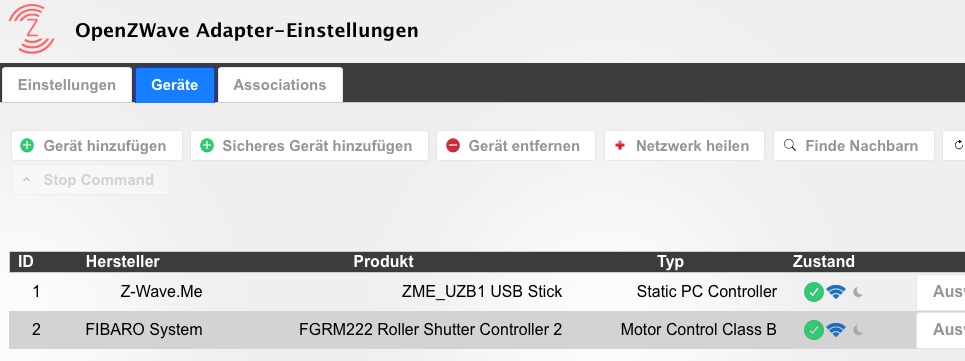

                      So, habe nun alles mal resettet und neu angelernt. Danach habe ich den Fibaro wieder eingebunden.

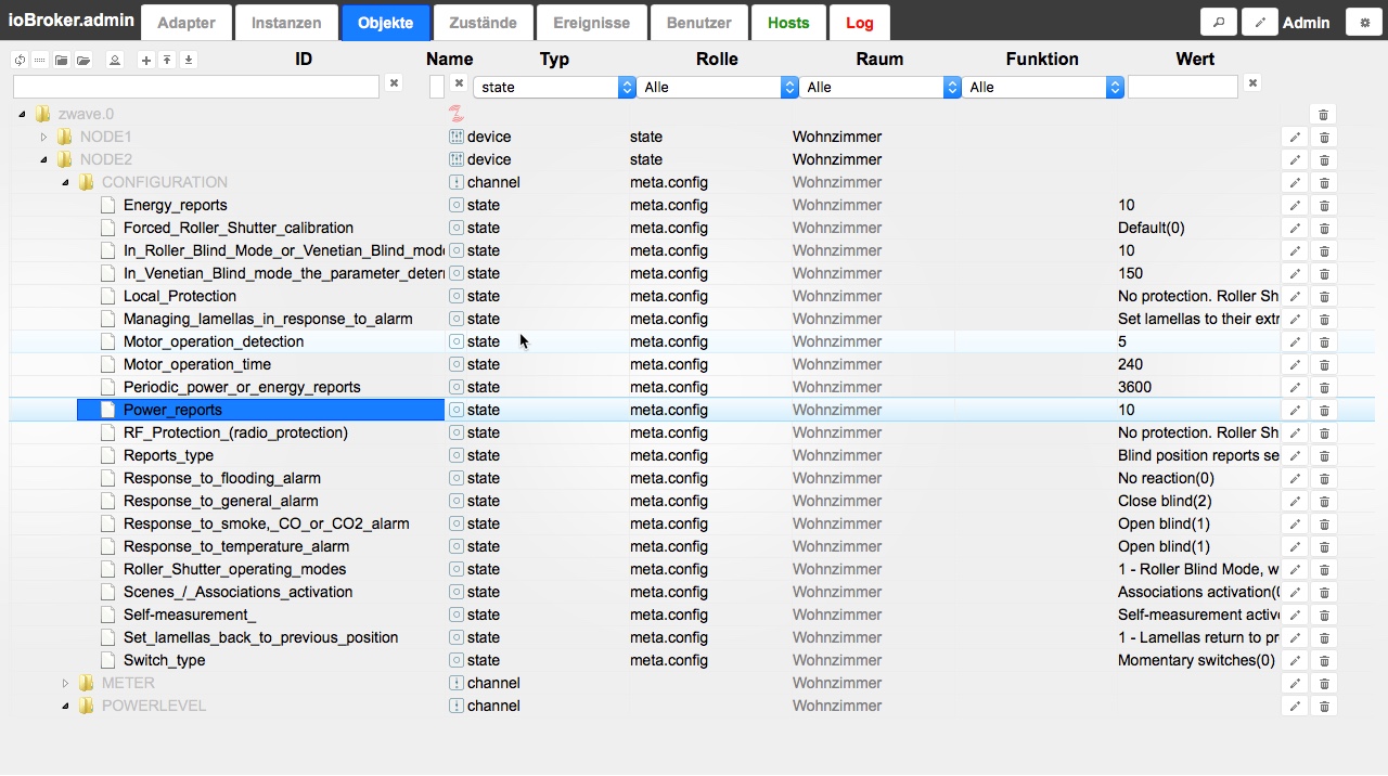

                      Die Kalibrierung lief erst los, nachdem ich Motor_Operation_Detection von 10 auf 5 reduziert habe. Der Rolladen fuhr dabei 3 komplette Wege. Nun ist er ganz unten und Level_1 steht auf 99.
                      Local_Protection = off, Shutter_Operating_Moder = Roller_Blind_mode_with_Positioning, Switch_Type = Momentary Switch.
                      Soweit so gut, amateurhaft würde ich sagen: "Sollte jetzt tun"….tut's aber nicht.

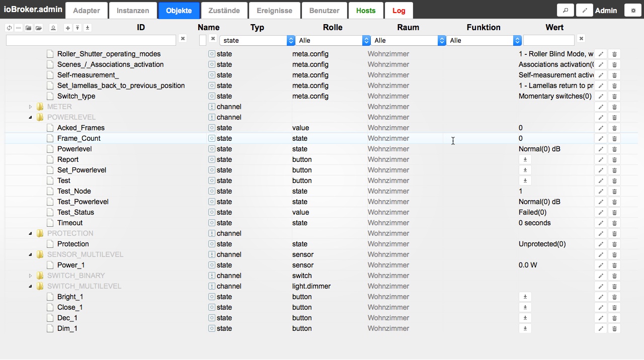

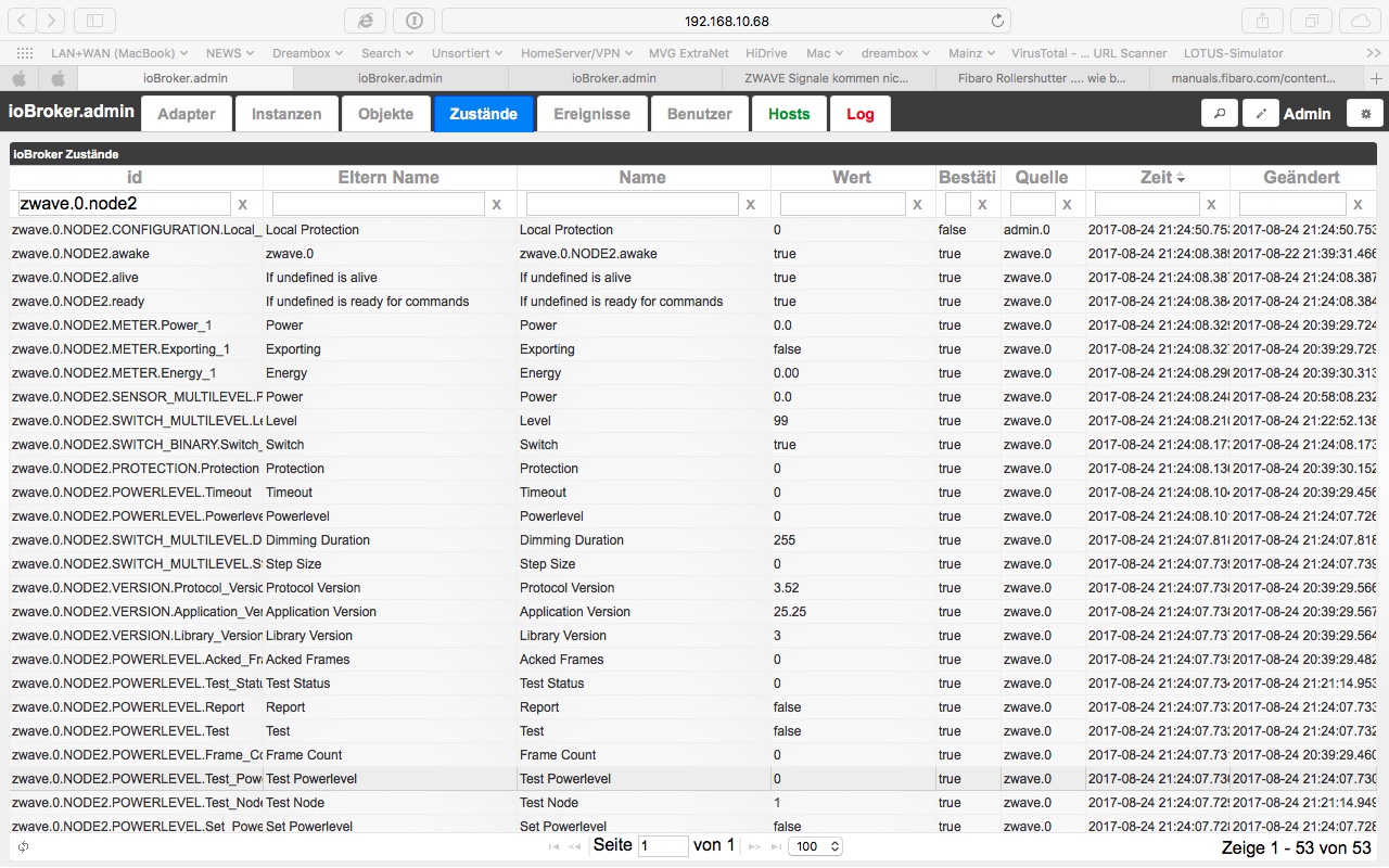

                      Die Verbindung zum Fibaro scheint nun auch soweit zu stehen, denn wenn ich den Level_1 ändere, dann klackert der Aktor. Gleiches passiert, wenn ich auf den Schalter die hoch oder runter - Taste drücke. Der Aktor klackert und es leuchtet kurz eine rote bzw. eine grüne Diode...nur bewegen tut sich der Rolladen nicht. Der Wert Level_1 ändert sich auch nicht dauerhaft, denn offenbar meldet der Aktor immer wieder die 99 an die Basis zurück. Ich hatte ja schon gedacht, dass vielleicht hoch/runter vertauscht ist, aber die Kalibrierung läuft ja und ich würde mutmaßen, dass dann einfach nicht 99 = Rolladen unten (wie bei mir) sondern 0 = unten wäre.
                      Was mich irritiert ist, dass keine Stromdaten an der Basis ankommen.

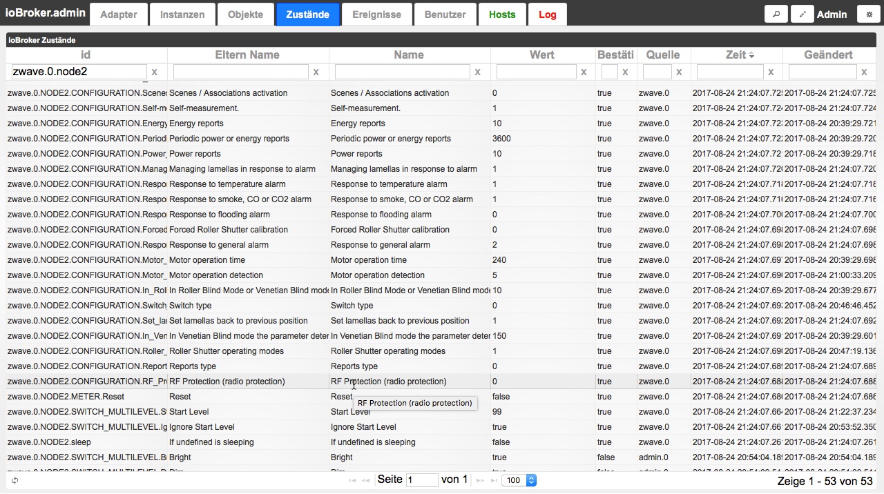

                      Mittlerweile bin ich dann doch etwas ratlos und rufe nochmal um Hilfe. Ich füge mal eine umfassende Doku an.
                      • AlCalzone
                        Ehrlich gesagt bin ich da auch etwas ratlos… sieht eigentlich gut aus.

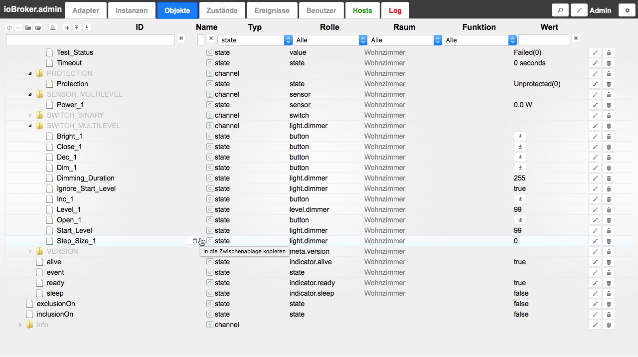

                                    Bin nicht sicher ob deine einstellung bei switch_type stimmt.
                                    Die uhr kenne ich nicht. Man müsste mal die ausgänge messen.
                                      und der motor ..was ist das für einer ??
                                      und was passiert wenn du auf die Buttons Close und Open drückst hinten bei Wert 1518_unbenannt.jpg
                                      wenn nichts dann klemm erstmal deinen Schellenberg ab. drück nochmal auf die Buttons..

                                            Ich bin grad völlig irritiert:
                                            Gestern hat sich nichts gemuckst. Heute drücke ich auf Close und der Rolladen geht hoch; Open und er geht hoch.
                                            Das ging aber nur 2-3 mal danach wieder nicht. Also scheint es wirklich grundsätzlich zu gehen, aber die hoch-runter-Kabel sind schonmal vertausch….Kinderkram
                                            Ich habe nun peu a peu die Motor_Operation_Detection gesenkt und beim Wert "1" angekommen, funktioniert das hoch-runter (wenn auch noch vertauscht) stabil. Auch über den Schalter kann ich den Rolladen nun triggern. Das geht zwar nicht so präzise, als wäre der Motor direkt am Schalter, aber was soll's. Ich wundere mich nur, denn ich war schon mal bei der Motor_Operation weit runter gegangen und da hat's nicht funktioniert.
