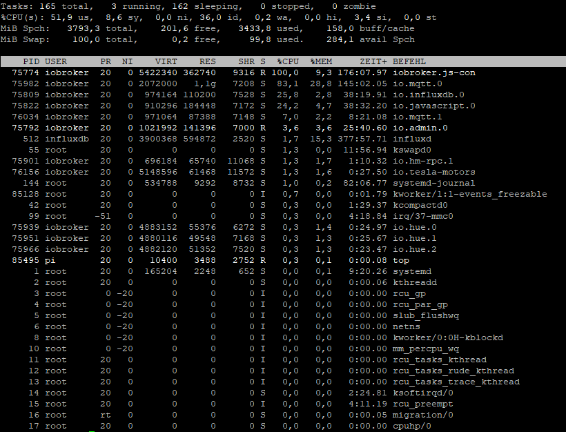

        Wollte nur sehen, ob es konstant so ist.
        und das ist es. Eine Load von >3 ist schon reichlich.
        Dazu noch 100% Controller und reichlich MQTT.
        Kann es sein, dass du Schleifen in deinen MQTT Clients erzeugst?

              Habe jetzt die Instanz mqtt.0 gestoppt. Es ist Beruhigung eingetreten:
              Die CPU-Temperatur ist auf 65 Grad gesunken.
              • V
                vol907 last edited by
                und 10 Minuten später:
                60 Grad und folgenden top:
                • V
                  Damit hätten wir das Problem eingeschränkt. Ich werde den iobroker neu aufsetzen und mir überlegen, ob ich einen separaten influx-server nutze.

                    Homoran Global Moderator Administrators @vol907 last edited by
                    @vol907 das passt.
                    wie vermutet ist mqtt das Problem.
                    wenn das rund läuft ist influx wahrscheinlich kein Problem

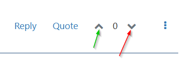

                        Gerne würde ich deiner Signatur folgen und das Voting nutzen. Verstehe aber nicht wie das funzt.
                        Links: Upvote/Gefällt mir
                        Rechts: Downvote/Gefällt mir nicht
