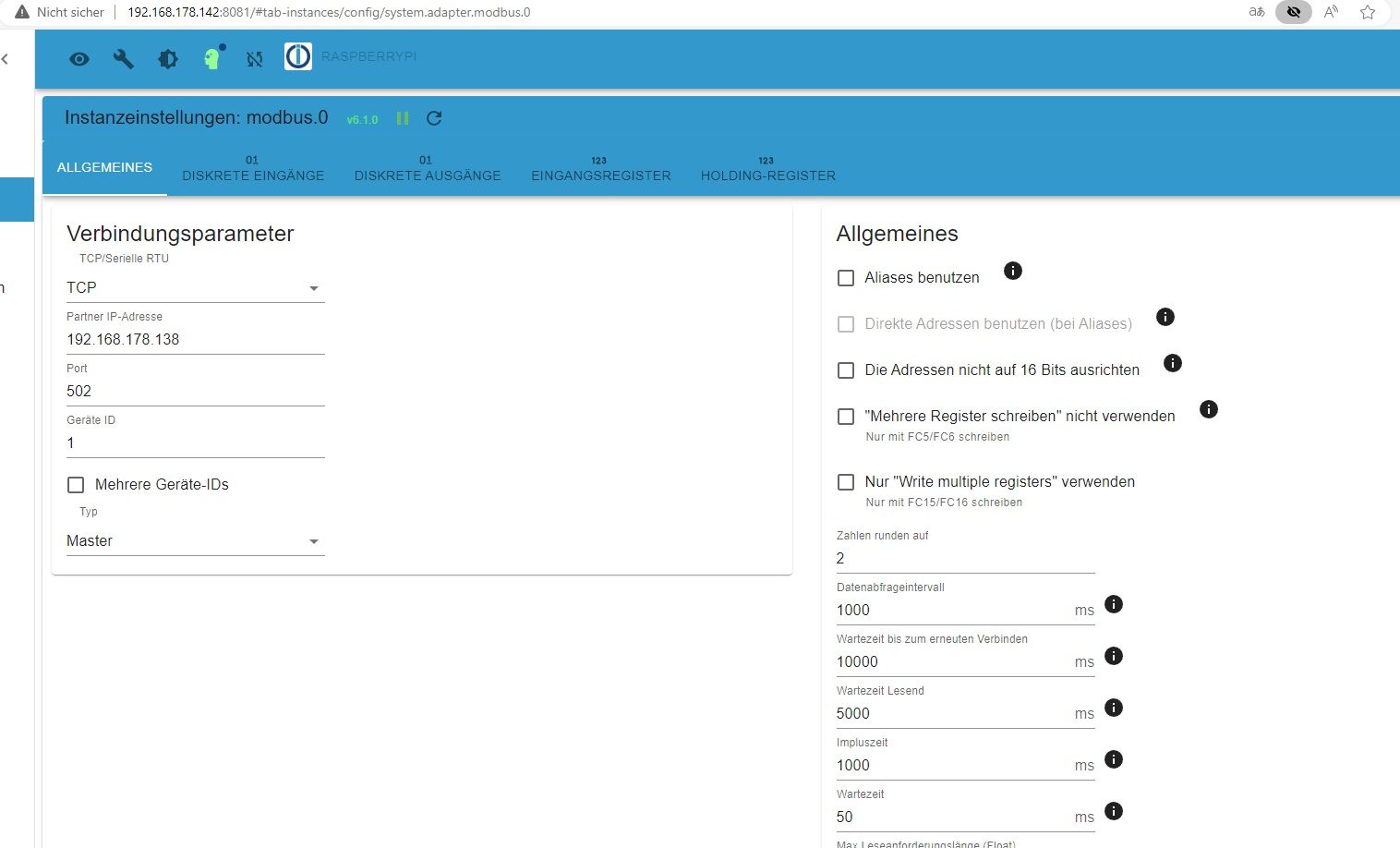

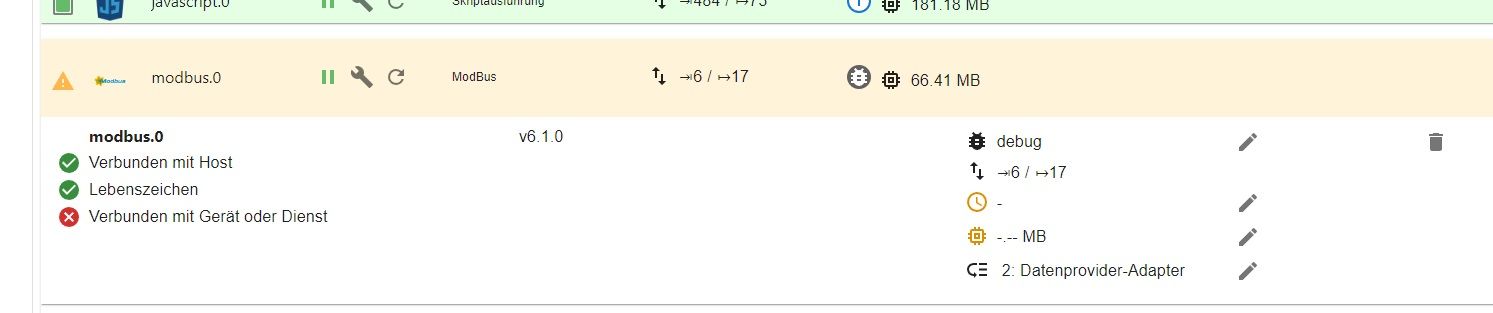

      ich versuche mit dem ioBroker Modbus Adapter auf meine Weishaupt Wärmepumpe zuzugreifen.
      Mit Node-Red funktioniert das wunderbar.
      Im ioBroker bekomme ich keine Werte übermittelt der Adapter wird nicht grün
      und unter Protokolle bekomme ich die Meldung :
      code: {"errorCode":131,"exceptionCode":2,"message":"ILLEGAL DATA ADDRESS"}.
      Zum Testen konzentriere ich mich schon auf nur eine Adresse. Auch ein Offset mit +-1 ist bisher ohne Erfolg.

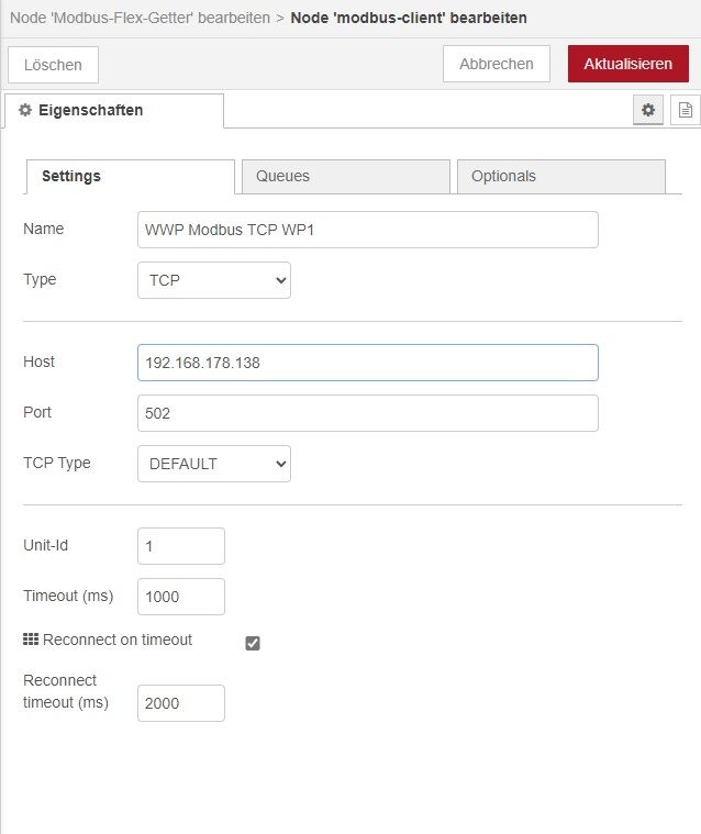

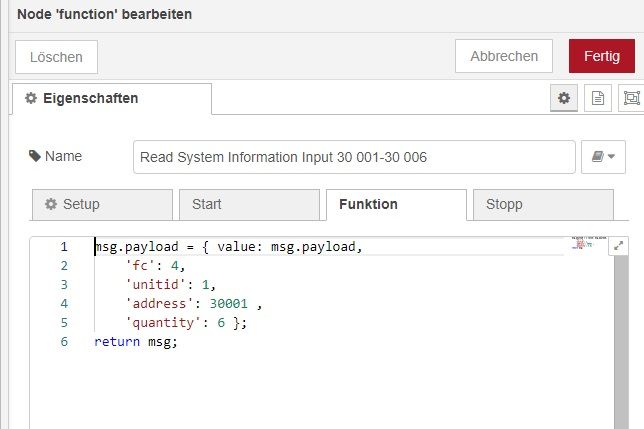

      Meine Einstellungen in Node-Red:

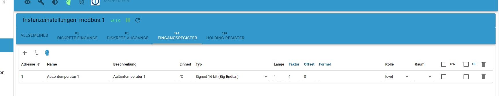

      Im ioBrocker sieht es so aus
      Ich habe schon eine Adresse +- hoch und runter probiert oder auch andere Adressen aber mit gleichem negativen Erfolg.

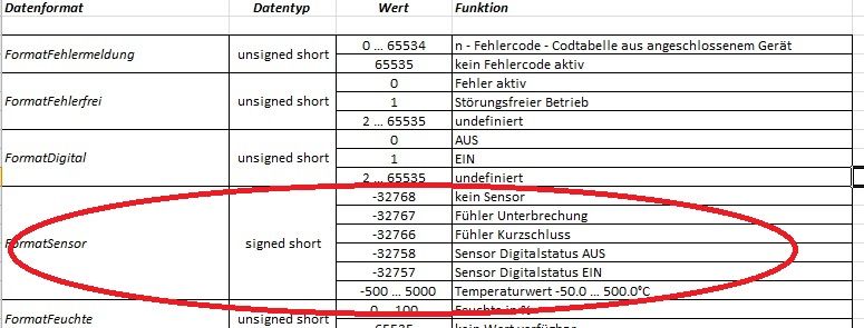

      Die Weishaupt Wärmepumpe ist als Slave mit Adresse 1 vorgegeben und hat die IP 192.168.178.138 TCP-Port 502.
      Die Adresse 30 001 ist im Register Input 0x04 und soll im Format signed short sein.

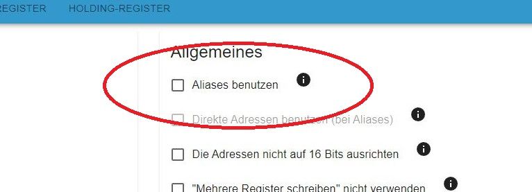

      Im ioBroker habe ich auch schon "Aliases benutzen" und alle möglichen und unmöglichen Schreibweisen der Adressen probiert. Leider ohne Erfolg.

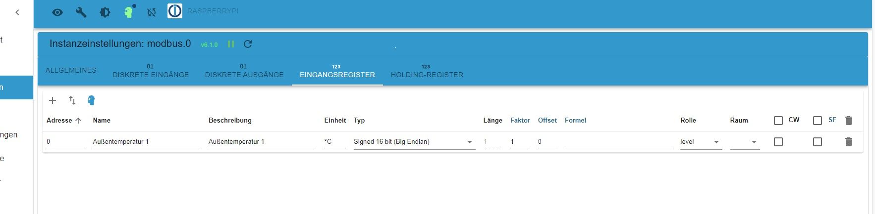

        Homoran Global Moderator Administrators @anticerosa last edited by
        @anticerosa sagte in Modbus TCP Fehler ILLEGAL DATA ADDRESS:
        wieso dann Adresse 0?
          anticerosa @Homoran last edited by
          Hallo
          war nur ein Beispiel was ich schon getestet hatte. Macht keinen Unterschied wenn ich Adresse 0 , 1 oder 2 eingebe. Das Ergebnis ist immer das selbe. Ich hatte nur gelesen das man manchmal eine Zahlenwert unter oder über einer Adresse auslesen muss um einen Erfolg zu bekommen.
            @anticerosa in node-red arbeitest du mit 30001, warum hier nicht?
            wie ist das definiert?
            signed 8bit?
              @homoran sagte in Modbus TCP Fehler ILLEGAL DATA ADDRESS:
              signed short
              Ja das mit den unterschiedlichen Bezeichnungen der Variablentypen ist für mich auch so eine Sache.
              unsigned short / unsigned short int ist eine Variablendefination in C .
              Da die meisten meiner Variablen 0 bis 65535 und -32768 bis 32768 Werte haben gehe ich von 16 bit unsigned und 16 bit signed aus. Was ich nicht richtig verstehe ist Big Endian und Endian. Aber das sind ja nur 2 versuche dann müsste der Wert schon passen.
              LG

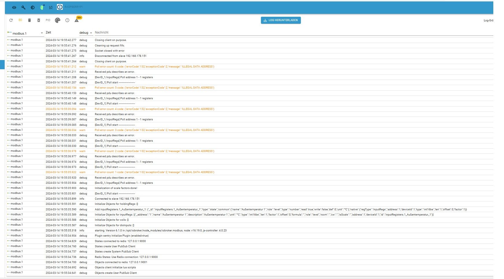

                  meinst das mit debug Log
                  LG
                    kann ich dir nicht sagen.
                    So ist das am Handy nicht zu entziffern.
                    Bitte als Text in code-tags posten.

                      2024-03-14 19:53:41.657	debug	Received pdu describes an error.
                      modbus.1
                      2024-03-14 19:53:41.638	debug	[DevID_1/inputRegs] Poll address 1 - 1 registers
                      modbus.1
                      2024-03-14 19:53:41.637	debug	Initialization of scale factors done!
                      modbus.1
                      2024-03-14 19:53:41.634	debug	[DevID_1] Poll start ---------------------
                      modbus.1
                      2024-03-14 19:53:41.633	info	Connected to slave 192.168.178.151
                        @anticerosa er baut die Verbindung auf, fragt die ID1 und Register 1cab, dann illegal adress.
                        nimm jetzt mal die 30001 bitte
                          ju-hu es klappt... Entschuldigung das ich das sage aber du bist ein Schatz !!
                          mein Problem im Kopf war, wenn ich bei Aliases eine Hacken gesetzt hatte, hat es mir bei den Adressen die 30001 schreibweise vorgeschlagen und wenn ich den Hacken wieder rausgemacht habe kam wieder automatisch die 1 .
                          Dann dachte ich mir das ist der Sinn von dem Einsteller.
                          Aber richtig ist wohl kein Hacken bei Aliases und die Schreibweise 30001.
                          Danke schön noch mal !!!
                          LG
                            müsste beides gehen.
                            Das wäre der nächste Rest gewesen
                            das ist kein Vorschlag, das ist due Umtechnung 1 + Alias-Offset von 30000
                            ju-hu es klappt
                            dann viel Spaß damit
                            weiss ich doch 😂
