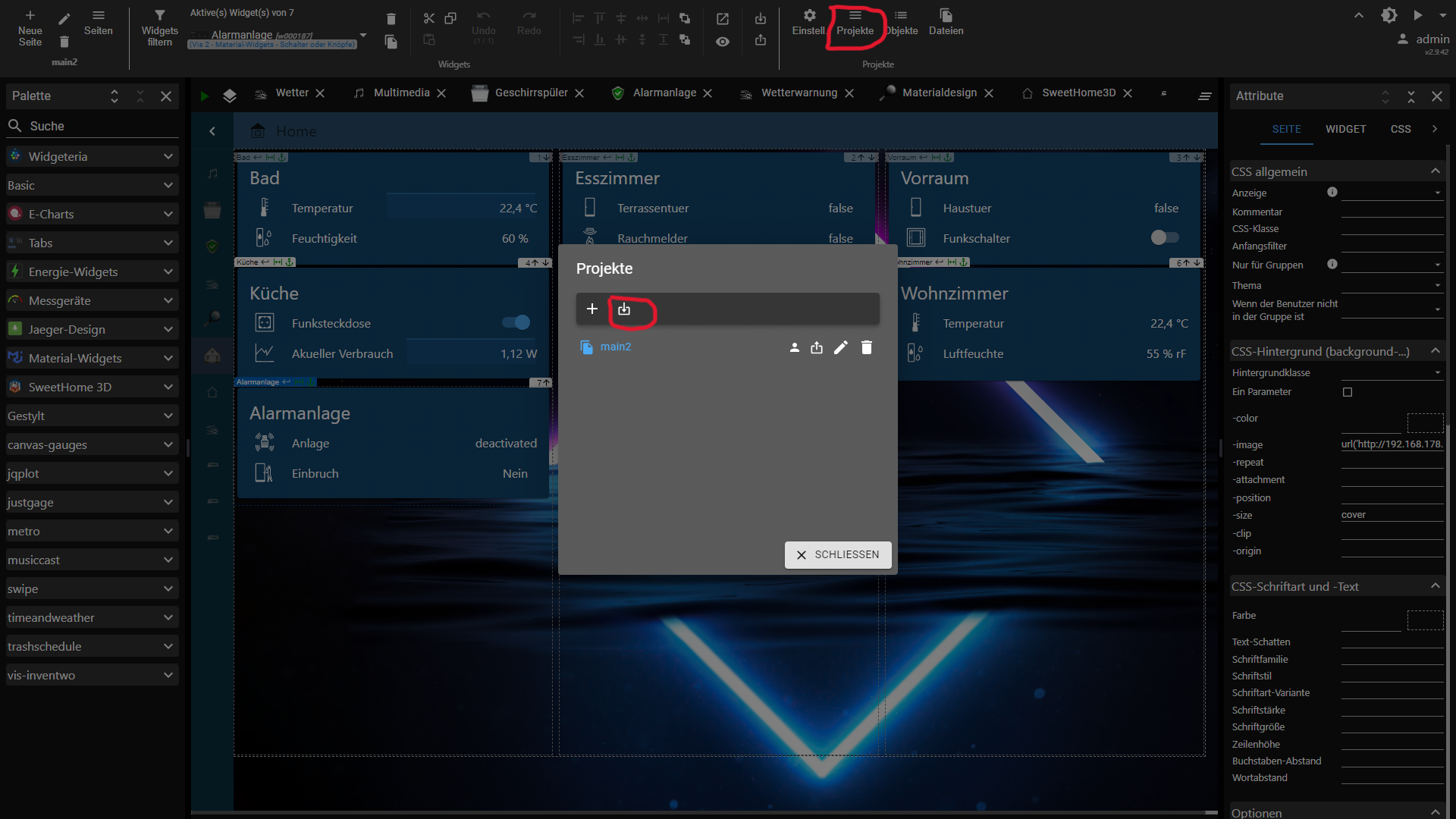

      Ich versuche mich mit der VIS-2 zu beschäftigen. Hierzu wollte ich eine Vis importieren. Ich finde aber nicht heraus wie das geht. Die Anleitengen verweisen auf ein Import-Icon; finde ich aber nicht. Da gibt es nur eins für Widgets. Ich lese dass es Probleme mit dem Importieren gab. Soll aber bereits gelöst sein.
      Gerhard
      • sigi234
        sigi234 Forum Testing Most Active @maximinus last edited by
        @maximinus
          @sigi234
          Danke. Wäre eigentlich naheliegend gewesen es dort zu suchen

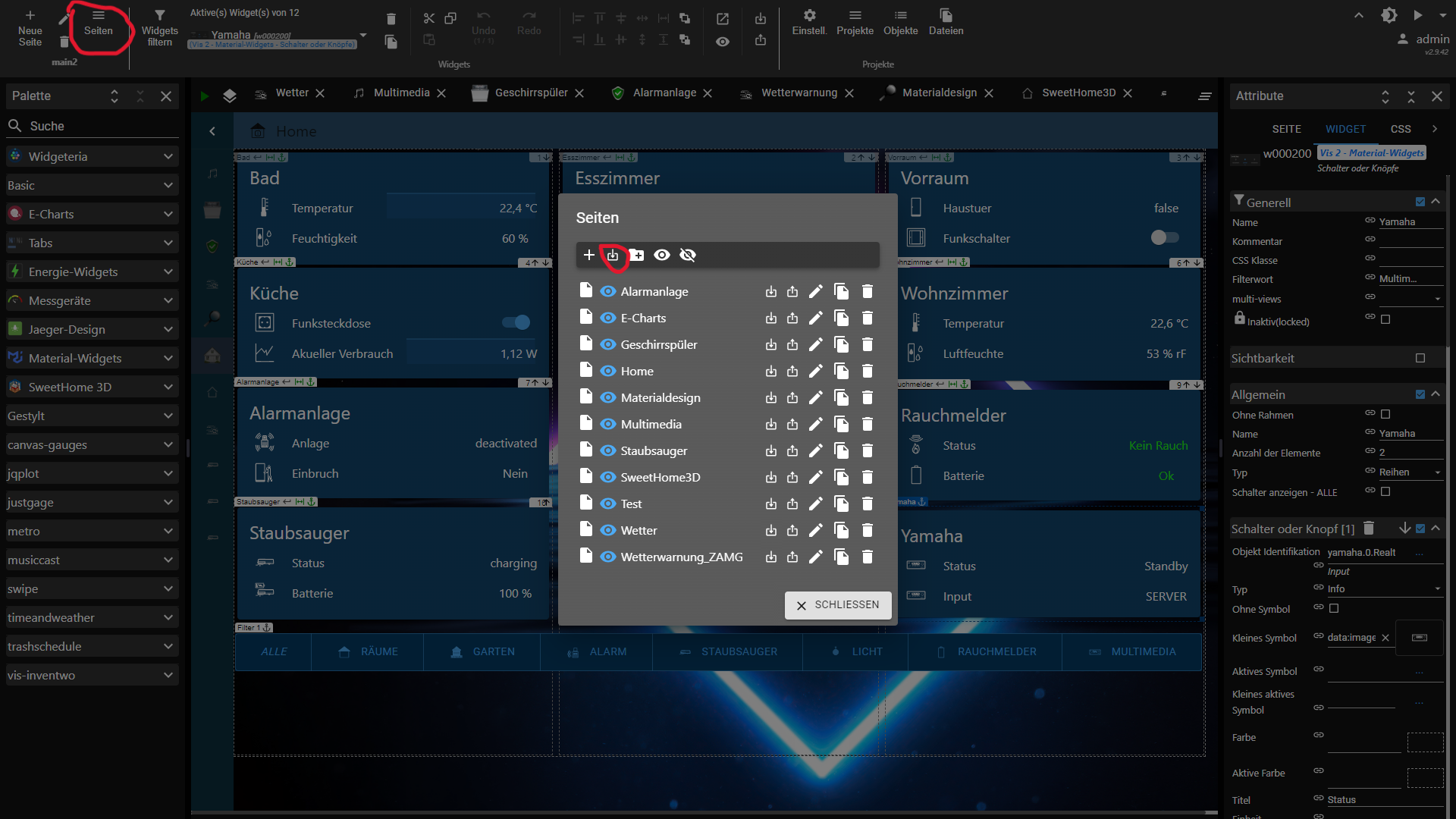

          Leider kommt beim Import die Meldung ungültiger Dateityp. Ich wollte die View von Poeples namens export.txt laden die ich hier im Forum gefunden habe. Auch als json kommt diese Meldung. Im Forum habe ich jetzt gefunden dass es Projekt- Dateien gibt und View- Dateien. Diese export.txt scheint eine view-Datei zu sein. Wie importiert man das ?
          Gerhard
          • sigi234
            @maximinus sagte in Vis-2 wie geht der Import?:
              maximinus @sigi234 last edited by
              @sigi234
              Super hat geklappt. Danke für die rasche Hilfe
