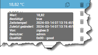

        Der aktualisiert den Wert erst, wenn der sich ändert.
        In diesem Fall vor 15 Minuten:
