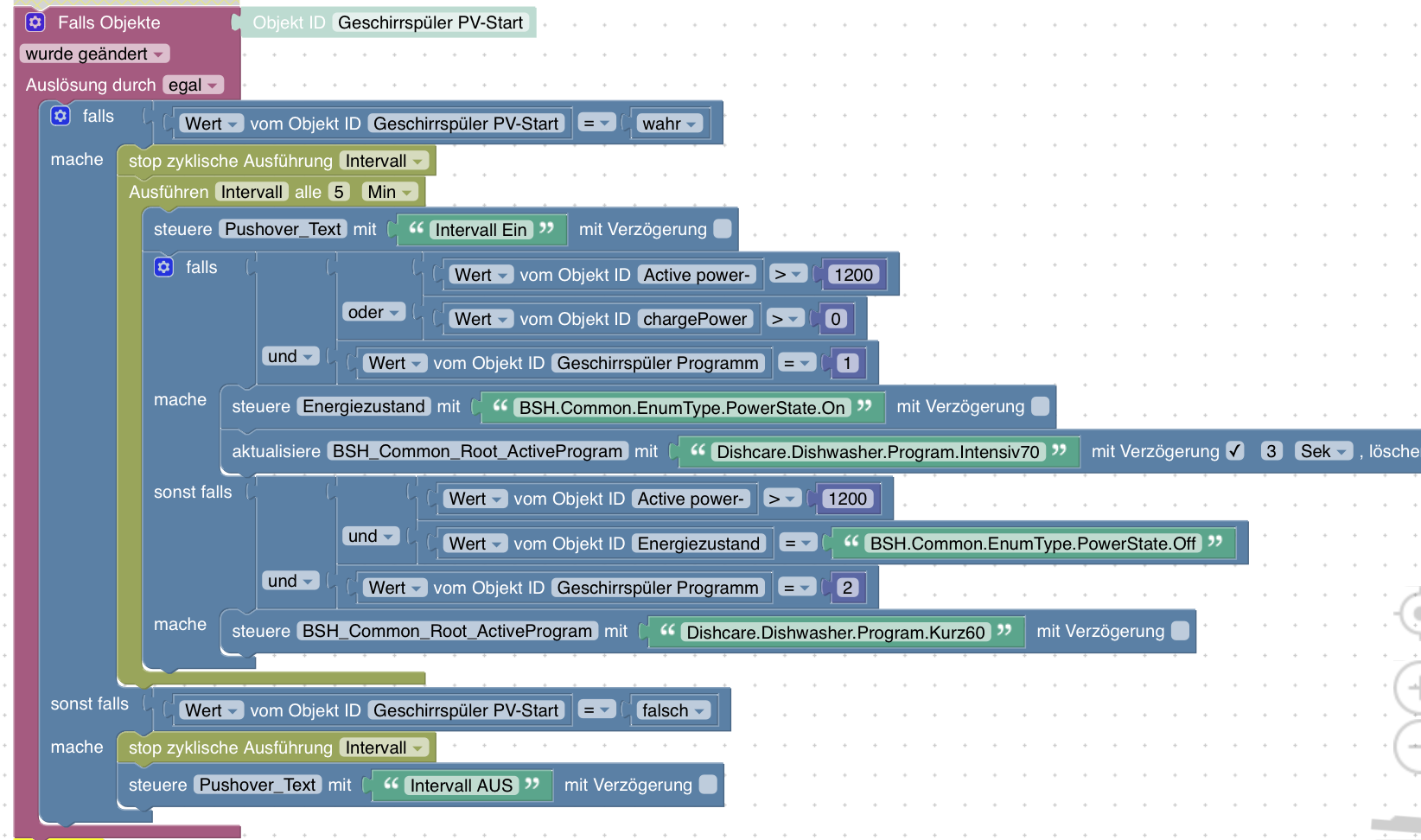

      Guten Morgen,
      ich habe ein Skript für den Geschirrspüler geschrieben, dass dieser eingeschaltet wird, wenn die PV-Anlage genug Strom erzeugt.
      Leider habe ich festgestellt, dass die Datenpunkte aus dem Skript heraus nicht gesetzt werden, wenn ich es manuell in den Objekten mache aber wohl.
      Woran könnte dies liegen?
      Danke für Eure Hilfe!

          Wenn ich das Objekt von Hand setze reagiert die Maschine.
          Wenn das Skipt den Datenpunkt setzt/aktualisiert, dann reagiert die Maschine nicht.
          Aber vielleicht muss ich das nochmal genauer beobachten. Wurde der Datenpunkt vom Skipt beschrieben/aktualisiert, oder stand noch etwas in dem Datenpunkt, etc….. da bin ich mir gerade unsicher.

            @uli977 sagte in Home Connect Geschirrspüler:
            Dass muss steuere heißen!
            Aber warum über ein Intervall??
            Trigger doch auf deine Leistungen und prüfen dann, ob die Maschine eingeschaltet werden soll und schalte dann das jeweilige Programm.
            Man geht ja auch nicht alle 5min vor die Haustür, um zu schauen, ob der Pizzabote endlich kommt, sondern wartet auf das Klingeln!
            Uli977 1 Reply Last reply Reply Quote 1

              @schmakus
              Das mit dem "steuere" probiere ich mal aus.
              Mein Ansatz war, wenn ich bei jeder Änderung der Leistung, triggere (sie ändert sich ja sekündlich), dann würde jedes mal das Programm durchlaufen und die Bedingungen geprüft. Das wollte ich zwecks Auslastung vermeiden.
              Und das mit dem Pizzaboten stimmt ja so nicht. Wenn bei mir die Lieferzeit abgelaufen ist, dann schaue ich schon alle 5 Minuten ob er denn mal langsam kommt. 🙂
