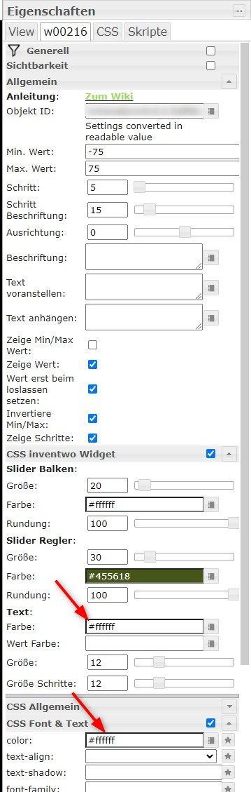

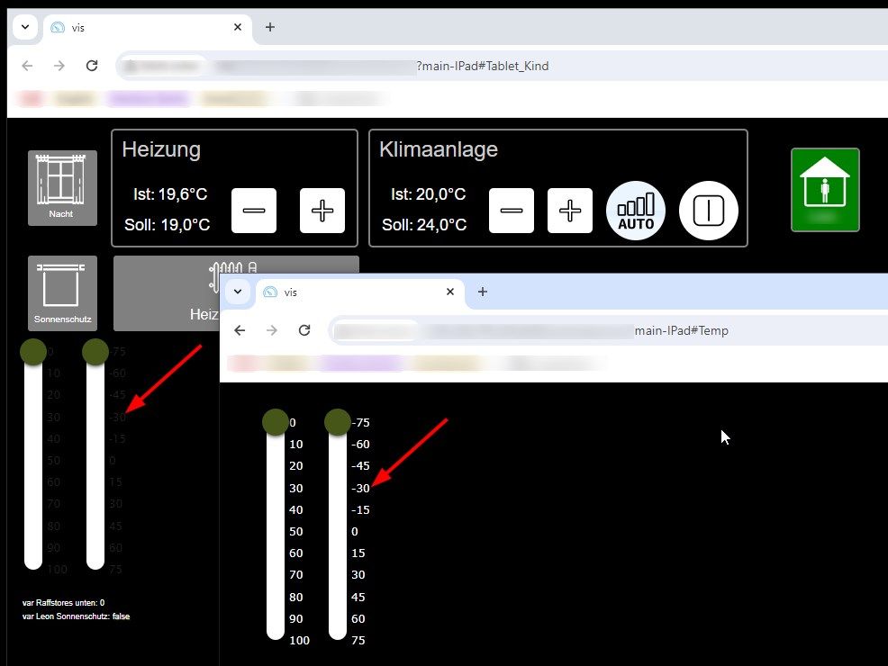

      Hallo, ich möchte Slider von inventwo in meiner Vis einbinden. Nun habe ich das Problem, dass die Textfarbe auf einer View in weiß dargestellt wird und in einer anderen View (im gleichen Vis Projekt) dunkelgrau:
      Die Eigenschaften der Slider sind wie folgt:
      Ich möchte weißen Text haben und verstehe einfach nicht, warum mir auf der einen View der Text in dunkelgrau angezeigt wird.
      Besten Dank für einen Tipp!

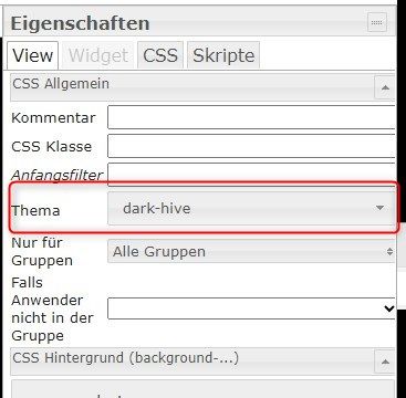

          Homoran Global Moderator Administrators @Codierknecht last edited by
          @codierknecht sagte in Textfarbe unterschiedlich in verschiedenen Views:
          @blacktigga
          Gibt's da vielleicht CSS, das an der Ecke die Farbe übersteuert?
          @BlackTigga
          oder andere Faktoren, die in das Farbschema eingreifen, wie Skin oder Darkmode?
            BlackTigga @Homoran last edited by
            @homoran sagte in Textfarbe unterschiedlich in verschiedenen Views:
            Danke! Oh man wie einfach.. hier lag das Problem:

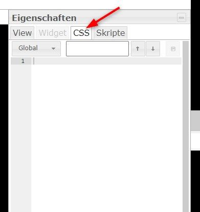

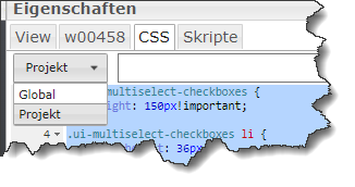

              Andere Frage noch. Ich habe mich bisher noch nicht so mit CSS auseinandergesetzt. Wenn das Problem tatsächlich etwas mit CSS zu tun gehabt hätte, dann hätte ich hier fündig werden können? :
              • Codierknecht
                Codierknecht Developer Most Active @BlackTigga last edited by
                @blacktigga sagte in Textfarbe unterschiedlich in verschiedenen Views:
                Ja!
                Entweder bei "Global" oder "Projekt".
                Sieht aber nicht danach aus.
