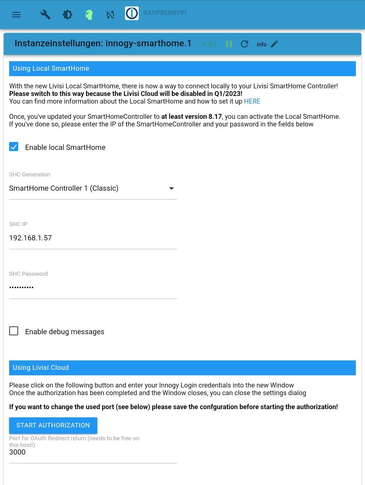

            @steve-1 Deine Zentrale ist in deinem Netz erreichbar. Dann brauchst du die aktuelle Version des Innogy-Adapter 1.2.6. Die Einstellungen sehen so aus:
            Bei shc IP muss natürlich die IP von deinem Geräte rein. Was ab "Using Livisi Cloud" kommt kannst du ignorieren, das hat keine Funktion mehr. Vielleicht kann das @apollon77 gelegentlich mal raus nehmen.

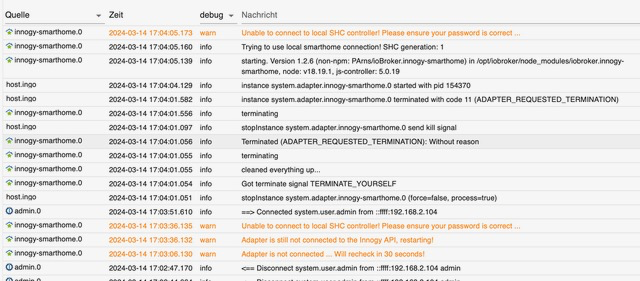

                    @steve-1 dann zeig doch bitte mal was im Log steht, wenn du den Adapter neu startest.
                      Steve 1 @Winni last edited by
                      @winnicb75ba1a-7629-4657-9594-ca6abd27d4fe-image.png cid:D3FBD54E-CC2B-448C-8FD2-F72FF82D7A62

                        @steve-1 Bitte Texte kopieren und hier in Codetags posten.
                        Dein Bildchen ist zu klein um da was zu erkennen.

                              @steve-1 den Inhalt des Logs nicht als Screenshot so dern mit cut&paste rein kopieren. Aber ich erahne 😉 das Passwort das du eingeben hast ist falsch. Es ist standardmäßig die Seriennummer des SHC die auf dem Etikett zu finden ist, das sich auf der Unterseite des SHC befindet: Nummern nach "SN" ohne Leerzeichen. Wenn es nicht schon geändert wurde.
