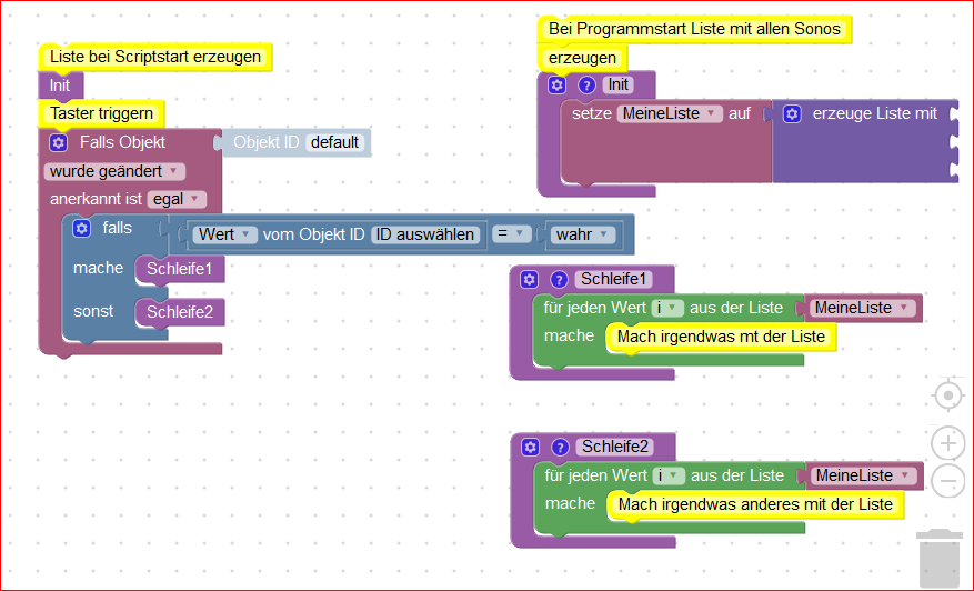

      ich taste mich seit dieser Woche an mein erstes ioBroker Ziel heran :? :
      meine Sonosboxen auf eine Schalterbetätigung hin zu gruppieren und auf eine zweite hin wieder zu vereinzeln.
      Das Ganze klappt inzwischen "zu Fuß" (siehe den deaktivierten Teil auf der linken Seite) auch ganz gut.
      Jetzt habe ich mir aber in den Kopf gesetzt, dass man das in einer Schleife eleganter lösen können müsste (siehe den aktiven Teil auf der rechten Seite).
      Leider tut sich da gar nichts. Mein Grundproblem ist schon, dass ich in Blockly die Boxen nicht als durch-iterierbare Untermenge bzw. als fortlaufende Elemente einer "sonos.0.root" Gruppe/Menge ansprechen kann, sondern jede Box über die Objekt ID einzeln auswählen muss!?
      Auch ein Weg über das Zusammenbauen eines entsprechenden Textstringes bringt mich nicht weiter. 😞
      Derzeit versuche ich, mich mit Blockly in die Scriptsprache einzuarbeiten. Ich vermute aber, so flexibel ist Blockly nicht.
      Habt ihr einen Tipp für mich?
      VG Peter

        @radioman:
        iDerzeit versuche ich, mich mit Blockly in die Scriptsprache einzuarbeiten. Ich vermute aber, so flexibel ist Blockly nicht.
        Habt ihr einen Tipp für mich? `
        Hallo Radioman
        Na, dass ist mal eine Anfänger Aufgabe 😄
        Leider habe ich kein Sonos und keine Ahnung was Du erreichen möchtest.
        Versuchen wir mal uns ranzutasten.
        So wie ich Dein Problem verstanden habe, würde ich es so lösen.
        Bei Fragen fragen.

            Hallo BBTown, hallo rantanplan,
            vielen Dank für Eure Hinweise.
            @BBTown
            Ja, genau das suchte ich: den "Party-Modus".
            Deine Lösung über Szenen (HowTo, Step 2) finde ich sehr interessant - habe sie zusammen mit einem VIS Schalter auch gleich nachgebaut und es funktioniert soweit.
            Allerdings stelle ich fest, dass auch diese Lösung nicht so weiter ausbaufähig ist, wie ich es mir vorstelle. Denn z.B. welche Box ich als Coordinator einsetze, legt man ja in den Einstellungen der Szene fix fest.
            Meine Idee für die folgenden Schritte ist aber, den Coordinator über ein Dropdown Feld im VIS auswählen zu können, genauso wie die genaue Gruppierung (alle Boxen, oder nur einen Teil).
            Mittels Script und Variablen könnte ich das dann vermutlich (einfacher).
            @rantanplan
            Jep - das ist ein anspruchsvoller Start. 😉
            Aber alles Einfache konnte ich ja mit meiner bisherigen Lösung "everhome" schon, welche aber genau solche Sachen (Party-Modus, Favorites-set etc.) nicht kann. Nun habe ich mir dafür meinen ersten RasPi für ioBroker gekauft, da mir das weitaus anpassbarer scheint. Allerdings sind meine JavaScript Erfahrungen bisher nahe Null. Da ich mich aber etwas in Visual Basic auskenne, sind mir die Möglichkeiten solcher Sprachen nicht unbekannt.
            Die Sonos Lautsprecher initial in eine Liste einzulesen, ist ein interessanter Ansatz. Was ich allerdings noch nicht erkenne, wie ich dann bei "mach irgendetwas mit der Liste" die verschiedenen Eigenschaften wie volume, favorites-set ansprechen und setzen kann!?

              @radioman:
              Zusammengefasst:
              Ich suche (am Ende der angedachten Entwicklung) eine Lösung, wo ich der Gruppierungs-Prozedur:
              • den Coordinator in einer Variablen übergebe
              • die Anzahl und die Namen/IP-Adressen der Gruppenmitglieder in Variablen übergebe
              • den favoriten_set in einer Variablen übergebe
              • die group_volume in einer Variablen übergebe
              • und das dann alles entsprechend konfiguriert wird
                Für die Entgruppierungs-Prozedur dann umgekehrt äquivalent.
              Variablen will ich deshalb von Anfang an verwenden, da ich das Script flexibel und die Parameter später jeweils über einzelne VIS-Auswahlmenüs o.ä. auswählen können will. `
              Hallo radioman
              Eine umfangreiche und interessante Aufgabe!
              Für einige Deiner genannten Anforderungen schweben mir Lösungen vor.
              Aber leider habe ich kein Sonos. Da fehlen mir jegliche Erfahrungen.
              Mit BBtown im Boot, der sich anscheinend Sonos auskennt und Blockly auch nicht unbekannt ist( 😉 ), könnten wir Dir eventuell weiterhelfen.
              Andere Helfer sind natürlich nicht ausgeschlossen!!!! (auch nicht von der hellenen Seite der Macht, den JavaScriptlern)
              Alleine müsste ich das Handtuch schmeissen 😢
              Mal schauen ob wir Teamwork hinbekommen. Wenn nicht in diesem Forum, wo dann?
              Ich kann mir vorstellen das die Lösung auch für einige andere ioBroker/Sonos Anwender interessant ist.
