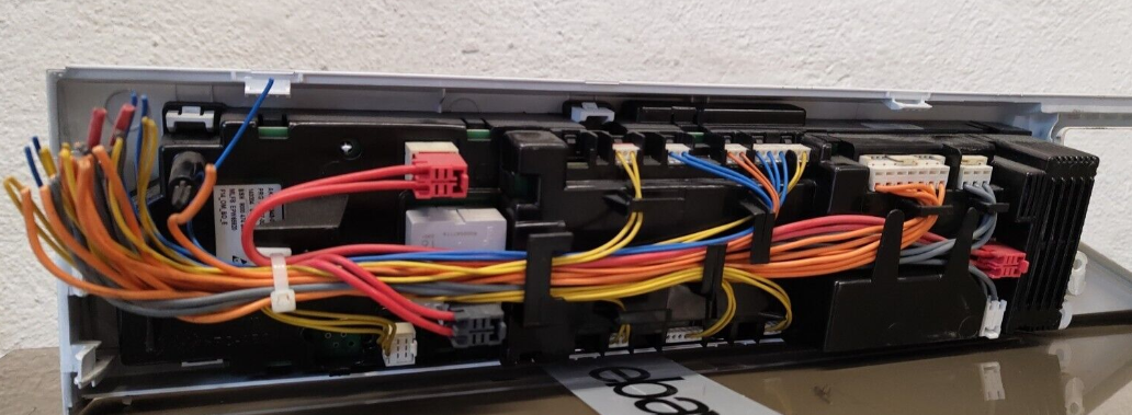

                                        @guitardoc schreib doch mal das genaue Modell deiner Waschmaschine.
                                        Man könnte schauen ob es die Bedieneinheit als Ersatzteil gibt - und ggf. auch Bilder.
                                        Dann könnte man ggf. an die benötigten Sensoren/Taster/Felder 2 kleine Kabel anlöten und das ganze doch per Relais usw. auslösen.
                                        Oder es gibt eine Strippe die man unterbrechen kann welche die Maschine stoppen lässt (Wasserlecksensor?)

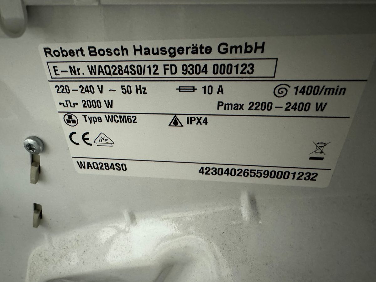

                                          @bananajoe Es ist eine Bosch Avantixx7 VarioPerfect.
                                          • BananaJoe
                                            BananaJoe Most Active @guitardoc last edited by
                                            @guitardoc sagte in Switchbot Beratung:
                                            Da wäre die genaue Nummer noch gut, da scheint es mehrere Varianten zu geben. Was ich so auf den Bildern sehe sieht wie diese gewölbten Metallplättchen-Taster aus, nicht wie Touch.
                                            Muss man richtig drücken / ggf. klackt es?
