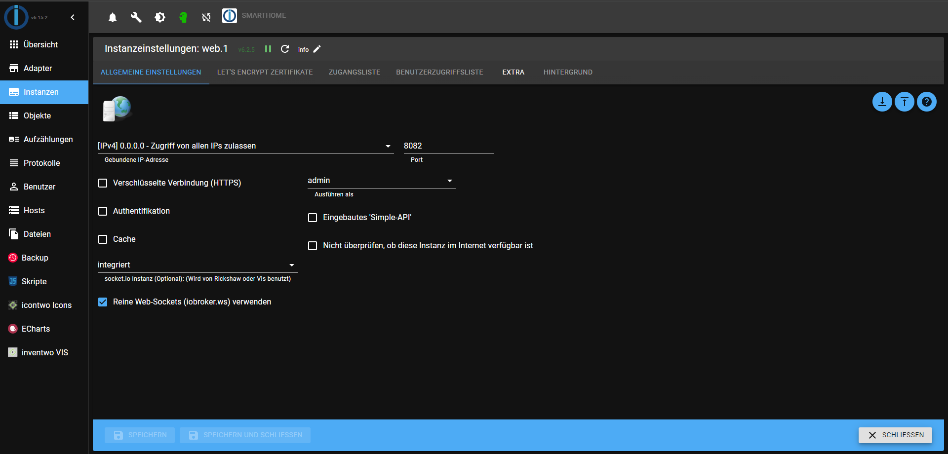

        Was sagt das Log?
        Was kommt bei F12?
        Web Adapter und vis-metro installiert?
        Wie sind deine Web Einstellungen?
        Dr.Pie 1 Reply Last reply Reply Quote 0
        • Dr.Pie
          Dr.Pie @sigi234 last edited by
          @sigi234 "Reine Web-Sockets (iobroker.ws) verwenden" war nicht aktiviert ... 🤷‍♂️
          1000 Dank ..
