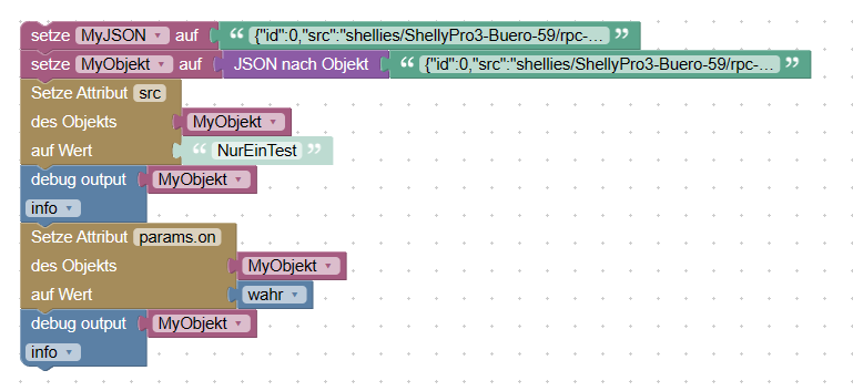

      Ich habe gestern meinen ersten Shelly Pro 3 erhalten und - ähnlich wie @Walter-O - baue ich mir gerade ein Skript für die Auswertung und das Schalten (über MQTT / RPC).
      Zum Schalten muss ich einen JSON wie diesen senden:
      {"id":0,"src":"shellies/ShellyPro3-Buero-59/rpc-response","method":"Switch.Set","params":{"id":0,"on":false}}
      unter params muss ich die id 0,1 oder 2 wählen, dazu dann on auf true oder false
      src gibt an, an welchem Topic das Ergebnis aka Result vom Shelly gesendet wird.
      Nun dacht ich, ich mache es mir einfach und wandle das JSON in ein Objekt, ändere die Werte und sende es wiederum in ein JSON konvertiert an den entsprechenden MQTT-Datenpunkt.
      Nun ist param ja ein - ich nennen das jetzt mal so - Subobjekt / Unterobjekt.
      Wie mache ich das mit den vorgegebenen Bausteinen?

      Wie wäre die richtige Schreibweise in dem "Setze Attribut" Block um auf das Sub-Item zuzugreifen? er hängt das nur an:
      2024-03-15 10:21:00.756  - info: javascript.0 (2441614) script.js.Tests.Forum_Test_JSON: {
        src: 'NurEinTest',
        method: 'Switch.Set',
        params: { id: 0, on: false },
        'params.on': true

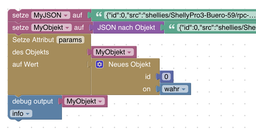

        haus-automatisierung Developer Most Active @BananaJoe last edited by haus-automatisierung
        Der Block ist aktuell nicht so konzipiert, dass man damit beliebige Pfade angeben kann. Alternativ müsstest Du das Objekt erst holen (Attribut params von Objekt), dann ändern und dann wieder setzen.
        BananaJoe 1 Reply Last reply Reply Quote 1
        • BananaJoe
          BananaJoe Most Active @haus-automatisierung last edited by
          @haus-automatisierung Danke, hat sofort geklappt!
