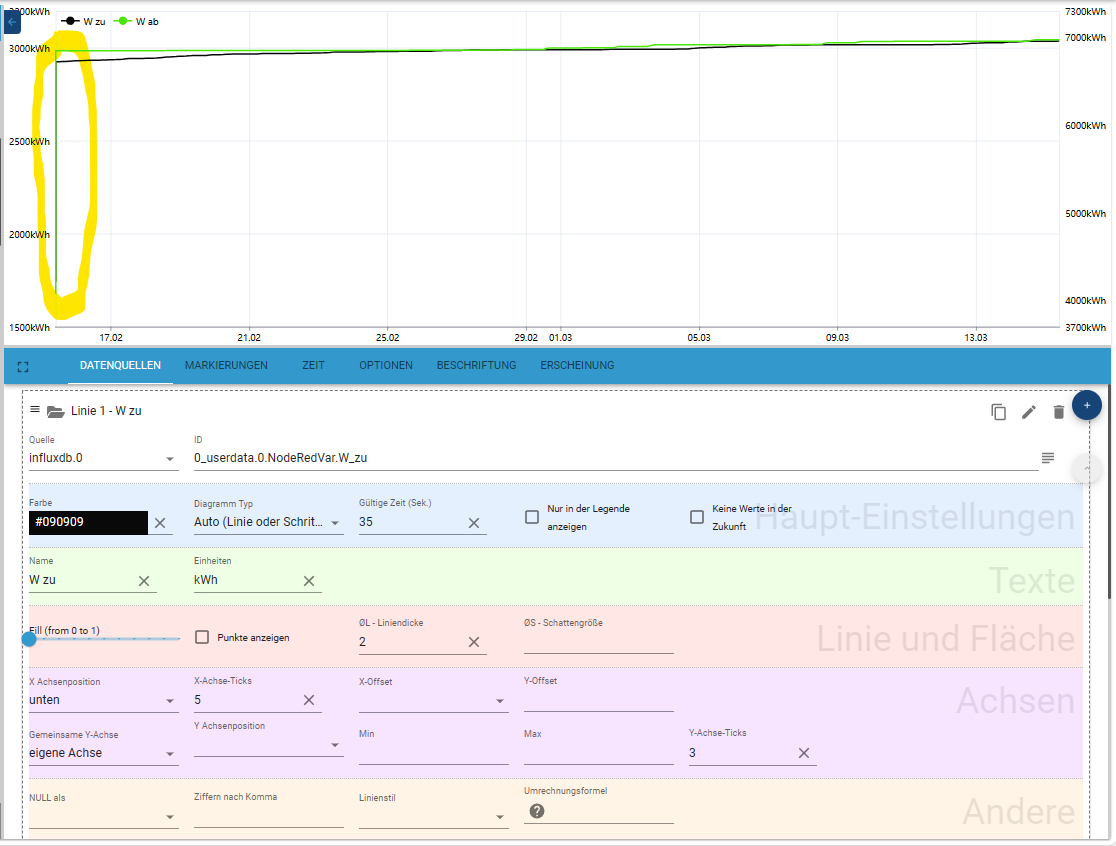

      ich habe ein EChart, bei dem sich die Y-Achse nicht (ordentlich) automatisch skaliert.
      Es sieht so aus, als würde am Anfang ein großer Datensprung sein. Ist aber nicht so. Auch wenn ich die X-Achse statt 30 Tag auf 14 Tage stelle wird ein solcher Sprung gezeigt.
      Die Einträge Y Min und Y Max sind leer, so dass ich gehofft hatte, dass der Bereich sich automatisch skaliert.
      Evtl. sind die absoluten Zahlen ja zu groß, so dass die Wertänderung dazu prozentual zu klein ist für eine "vernünftige" Anzeige.
      Natürlich kann ich jetzt den Bereich per Min und Max vergrößern, dann müsste ich aber das ständig per Hand anpassen 😧
      Hat jemand eine Ahnung, was ich da machen kann?
      Vielen Dank.....
        Homoran Global Moderator Administrators @StealthAngel last edited by
        @stealthangel da steht "eigene Achse" jedoch keine Achsenposition.
        Ist das überhaupt die Einstellung zu der gezeigten Achse?

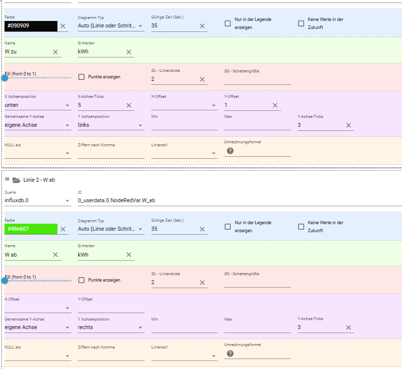

          StealthAngel @Homoran last edited by
          @homoran said in ECharts automatische Skalierung der Y-Achse:
          Du hast Recht, da stand nix drin. Ändert aber nichts.
          Ja, die Einstellungen sind von der Achse. Ich mache noch mal ein neues Bild rein mit den kompletten Einstellungen (jetzt auch mit Achsenposition 😊 )
            @stealthangel es geht um die Achse links in schwarz?
            warum ist da ein Y-offset drin?
            Bezeichnung ist W zu , Einheit ist aber kWh.
            sind es vielleicht Wh?
              eigentlich geht es um beide Achsen
              Ist noch ein überbleisel/Fehler vom rumspielen (Addiert aber nur zu den 3000kWh + 1kWh dazu)
              W in das Formelzeichen für die Arbeit und wird bei mir in kWh angegeben. Ist also richtig....
              Homoran A 2 Replies Last reply Reply Quote 0
                @stealthangel dann bleibt nur, dass irgendwo (wahrscheinlich zu Beginn) eine 0 in der Historie steht
