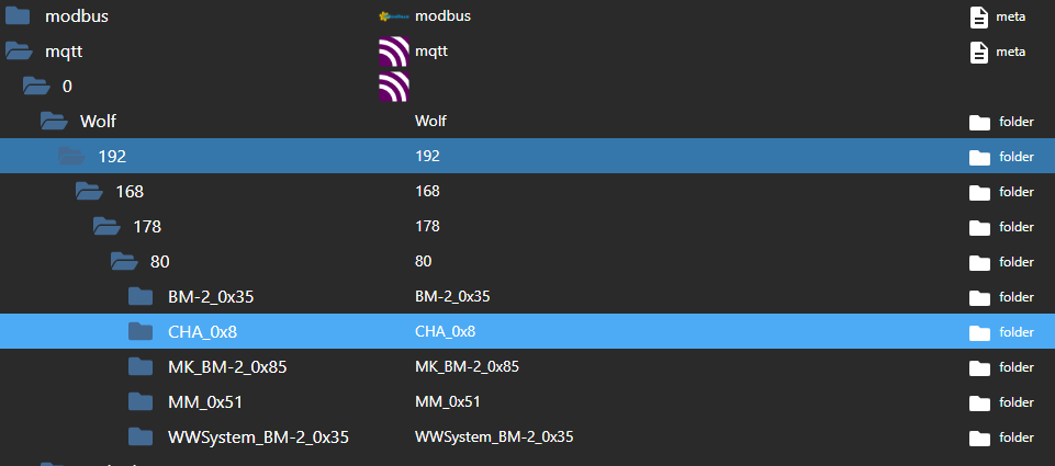

                  Der Baum der DP's sieht etwas seltsam aus, aber es ist alles da was am Bus der Wolf Steuerung hängt. Vermutlich sind die mqtt topics noch nicht entsprechend aufgesetzt (habe keine Ahnung davon). Geht und gut.

                      So, dank deiner Inspiration und Infos habe ich mir ism7mqtt installiert. Läuft bei mir auf meiner Synology über Docker. Mqtt-Adapter installiert und nun habe ich jede Menge Datenpunkte :-).
                      Jetzt muss ich mal sehen was wichtig und sinnvoll ist zum Visualisieren und Steuern.

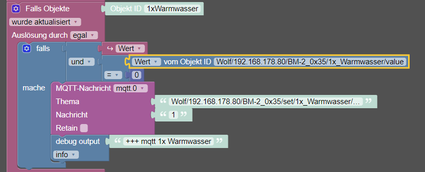

                            bei mir hängt an der Wolfsteuerung keine Zirkulationspumpe, daher nur das Prinzip:
                            Das Topic für die Mqtt Nachricht ist (das "set" ist wichtig)
                            Wolf/192.168.178.80/BM-2_0x35/set/1x_Warmwasser/value
                            Den Datenpunkt entsprechend anpassen, da ich nicht weiß wo die Zirkulation in der Struktur hängt

                              Super!
                              1x Warmwasser funktioniert:
                              Wolf/192.168.178.49/BM-2_0x35/set/1x_Warmwasser/value
