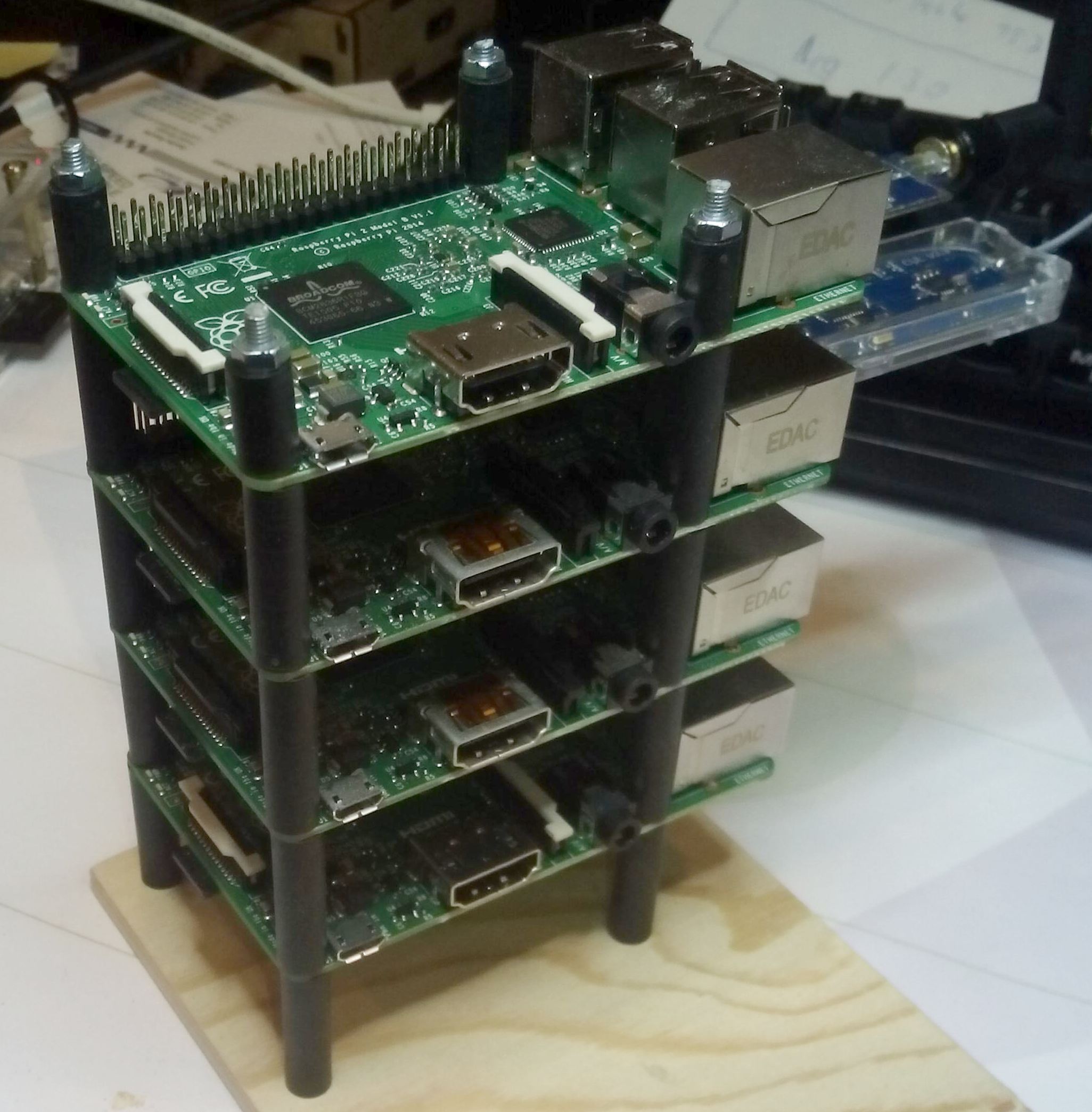

            Da setze ich noch einen drauf 😉 :
            Hier alleine 3x ioBroker, +1x hmcon testweise
            Auf einem ioBroker ist auch noch eine test-lxccu,
            die aktive lxccu läuft auf einer Banane
            die aktive ccu.io läuft auf einem Cubietruck.
            alle xxx.ioxxx greifen auf die aktive lxccu,
            zwei ioBroker greifen auf alle lxccu / hmcon zu
            Außerdem hatte ich auch bereits ccu.io und ioBroker absolut problemlos auf einem Rechner laufen (Cubietruck)
            Rainer

              Hallo Rainer,
              vom Aufbau her ähnelt Dein Bild meinen Aufbau zum Teil.
              Bei mir sind die 4 Raspi nur auf Hutschienen mit Hutschienennetzteil und USB-Hub für die HDD in einem 3-reihigen Sicherungskasten verbaut.
