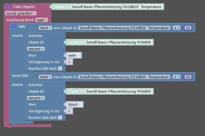

        hagst @Erich 1 last edited by
        @erich-1 sagte in Steuerung Heizunterlage für kleines Gewächshäuschen:
        Könnte mir da evtl. jemand einen Hinweis geben, an was es liegen könnte?
        so klappt das bei mir, vielleicht hilft es Dir ja weiter.

            Erich 1 @hagst last edited by
            @hagst Funktioniert super. Danke!

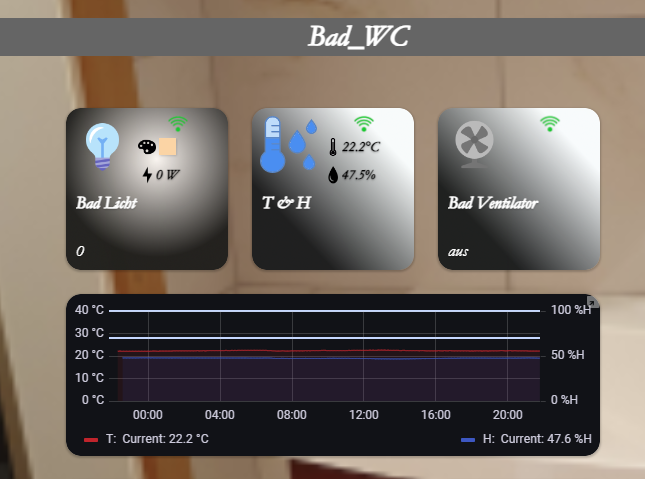

              • da_Woody
                da_Woody last edited by
                @erich-1 das kannst ja direkt in der shelly app machen.
                Meine ganze Heizung läuft über shelly ht und shelly 1pm. (Infrarotheizung)
                Funktioniert aber auch mit in Verbindung mit einem d1mini und shelly mit Smart Control Adapter.
                So wird bei mir die Badezimmer Lüftung gesteuert.

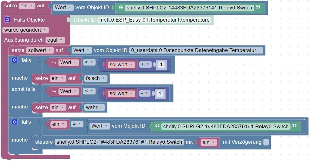

                    paul53 @Erich 1 last edited by paul53

                    • da_Woody
                      da_Woody @Erich 1 last edited by
                      Die Steuerung mache ich aber trotzdem über den ioBroker und über das Tablet mit der VIS habe ich die entsprechenden Anzeigen ...
                      meinte ich ja bei der badezimmer lüftung. da gehts halt nicht über die temp, sondern die feuchtigkeit. (dht22)
                      ich sehs ja auch in iQontrol.

                        Erich 1 @paul53 last edited by
                        @paul53 Ich habe keine Ahnung, was du hier meinst. Kannst du mir das als absoluter Anfänger mal etwa erklären?
                          @erich-1 sagte: was du hier meinst. Kannst du mir das als absoluter Anfänger mal etwa erklären?
                          Bei jeder Ausführung von "steuere" wird gesendet. Wenn also "ein" gesendet wird obwohl der Aktor schon eingeschaltet ist, ist das unnötig und kann zur Störung der Kommunikation anderer Teilnehmer führen.
                          E 2 Replies Last reply Reply Quote 0

                            • E
                              @paul53 Ich hab mir mein Blockly nochmal angschaut. Der Befehl zum Einschalten wird ja erst gesendet, wenn die Temperatur unterhalb dem Sollwert ist und da ist der Shelly ja sicher vorher ausgeschaltet worden. Beim Ausschalten ist es identisch, denn da ist der Shelly vorher eingeschaltet.
                              Jetztr verstehe ich deinen Hinweis doch nicht.
                                @erich-1 sagte: Jetztr verstehe ich deinen Hinweis doch nicht.
                                In deinem Skript wird bei allen Temperaturwerten außerhalb der Hysterese gesendet - nicht nur dann, wenn der jeweilige Grenzwert erstmalig unter- bzw. überschritten wird.
                                    @erich-1 sagte: Das ist im Moment mein Script

                                                  <block type="logic_compare" id="#9qE|7c9T`Af,5xYD4=!">
                                                    <field name="OP">LTE</field>
                                                      <block type="on_source" id=")^5y/;DOwa+|Krtk3)@6">
                                                      <block type="math_number" id="Si?#8v9wLqjLIGDeU!Uz">
                                                        <field name="NUM">23.5</field>
                                                  <block type="variables_set" id="kqVut0P{T~Y$PfHArYNV">
                                                    <field name="VAR" id="ixP.7IIcD}y~U1_Se{[)">shelly</field>
                                                      <block type="logic_boolean" id="Dn6/lacf)6m7gn/;G3Ov">
                                                <value name="IF1">
                                                  <block type="logic_compare" id="j7r-qQnpKk_${_{r?Ezv">
                                                    <field name="OP">GTE</field>
                                                      <block type="on_source" id="%|/@4}1J9T*pjo-)Hc@H">
                                                      <block type="math_number" id="P]+YwSO:bfBkQ0[*.It%">
                                                        <field name="NUM">24.5</field>
                                                <statement name="DO1">
                                                  <block type="variables_set" id="x3LhJya:Pc:92uQP6*+c">
                                                      <block type="logic_boolean" id="j_9M1,tugeE7lZwU.*`t">
                                                  <block type="comment" id="+?W,)[a1?b+H1]+Iq3O;">
                                                    <field name="COMMENT">Vergleich Soll/Ist verhindert unnötiges Senden</field>
                                                      <block type="controls_if" id="$trT6M{CV#j}2Y%gS4DH">
                                                          <block type="logic_compare" id="Wz!i+78lugbzqaeA/F],">
                                                            <field name="OP">NEQ</field>
                                                              <block type="variables_get" id="sjO=Vi!R0n-Q;$2^zh#Y">
                                                              <block type="get_value_var" id="SZUH.q6fL%^,;zb4g5YB">
                                                                <value name="OID">
                                                                  <shadow type="field_oid" id="Qju*HOy}pY^/xp`..Ro[">
                                                                    <field name="oid">Object ID</field>
                                                                  <block type="text" id="=PjGg3M-t:919p)ENv/k">
                                                                    <field name="TEXT">shelly.0.SHPLG2-1#483FDA283761#1.Relay0.Switch</field>
                                                          <block type="control_ex" id="L=}btf{QszvS?z)-4Jtt">
                                                            <value name="OID">
                                                              <shadow type="field_oid" id="v2=K`/Z_8~);V|gZtANI">
                                                                <field name="oid">shelly.0.SHPLG2-1#483FDA283761#1.Relay0.Switch</field>
                                                              <shadow type="logic_boolean" id="v9JT+.q],ZBOD40HWykp">
                                                              <block type="variables_get" id="@YVQ]!t6b|uoA)cAk~IY">
                                                            <value name="DELAY_MS">
                                                              <shadow type="math_number" id="c,E|3:)l%aJ1!(vFHpEd">
                                                                <field name="NUM">0</field>
                                      <block type="comment" id="grSaX|lx4Vnd9hGN~Kpu" x="488" y="-138">
                                        <field name="COMMENT">Hysterese: 1 K</field>
                                      @paul53 said in Steuerung Heizunterlage für kleines Gewächshäuschen:
                                      <variables>
                                      Super, das baue ich mir gleich mal ein ... (hoffentlich verstehe ich das alles)
                                      • E
                                        @paul53 Klappt alles wunderbar. Und ich verstehe das sogar einigermaßen 😉
