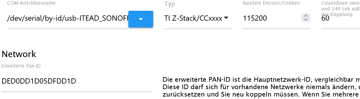

      Ich bin gerade beim Einstieg mit iobroker. Ich hatte den Dongle einmal eingebunden und konnte auch Geräte koppeln und auslesen. Nach einer Neuinstallation kann ich jetzt den dongle nicht mehr einbinden. Er bringt jedes mal die Fehlermeldung
      "Starting zigbee-herdsman problem : "Error while opening serialport 'Error: Error Resource temporarily unavailable Cannot lock port'""
      Der Stick ist nach Anleitung eingebunden.
      Und hir noch das Logfile:

          Die Meldung“cannot lock port“ ist ein folgefehler. Der eigentliche Fehler ist in Zeile 17. dieser deutet darauf hin das der Adapter den Port auf bekommt, aber nicht mit der Firmware kommunizieren kann.
          Mögliche Ursachen:
          • StöRungen durch usb3 (wenn der Koordinator in einem usb3 Port steckt, bzw. neben einem usb3 Port in dem eine hd/ssd steckt

                      stefande @froest last edited by
                      @froest sagte in Sonoff Zigbee Dongle kann nicht eingebunden werden:
                                                                                                                                                                                              2024-03-16 00:00:10.709  - info: zigbee.0 (3021) Zigbee: disabling joining new devices.
                      Laut deiner LOG Datei hast du einen V2.
                      Das ist kein TI Chipsatz sondern ein Silicon Labs
                        froest @Asgothian last edited by
                        @asgothian sorry, etwas verzögert :|. Habs probier hat sich nichts geändert.
                          froest @stefande last edited by froest
                          @stefande Hi stefande,
                          Habe gerade mal nachgelesen das der V2 nur experimentell unterstützt wird. Mich verwundert nur, das der schonmal lief und das problemlos. Nach dem neuaufsetzen des Raspberry bekomme ich den nicht mehr zum laufen. Habe jetzt auch einen Zweiten hier liegen, mit dem selben Fehlerbild. Den Stick würde ich damit als Fehlerquelle ausschließen.
                          Gibt es bei dem V2 vlt. Besonderheiten die es bei der Installation zu beachten gilt?
                            @froest
                            2024-03-16 00:02:26.004  - info: zigbee.0 (3146) List of port: [{"path":"/dev/ttyACM0","manufacturer":"ITEAD","serialNumber":"20231214170801","pnpId":"usb-ITEAD_SONOFF_Zigbee_3.0_USB_Dongle_Plus_V2_20231214170801-if00","vendorId":"1a86","productId":"55d4"}]
                            Soweit mir bekannt ist läuft die V2 bei vielen Usern sehr stabil.
                            Ich hab selber nur den V1 im Einsatz.
                            Du hast aber schon in den Einstellungen den Typ von TI aus Silikon Labs gewechselt?
                              @stefande Jetzt ja und jetzt läuft es auch 😕. Dank dir 🙂
